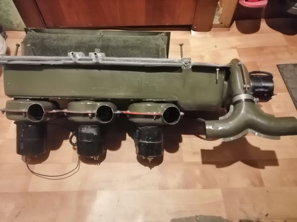

Гога68 1 310 Жалоба Опубликовано: 14 апреля 2024 нет чтоб по людски сделать: фотки и описание текстовое к фоткам, нахер эти видюхи. ладно хоть одна фотка есть. а нашто там аж 4 улитки и 4 мотора? баловство это, на мой взгляд. 1 Цитата Поделиться сообщением Ссылка на сообщение Поделиться на других сайтах
БИМ 885 Жалоба Опубликовано: 14 апреля 2024 1 час назад, Гога68 сказал: 4 улитки и 4 мотора? Зато живучесть фантастическая. 1 Цитата Поделиться сообщением Ссылка на сообщение Поделиться на других сайтах

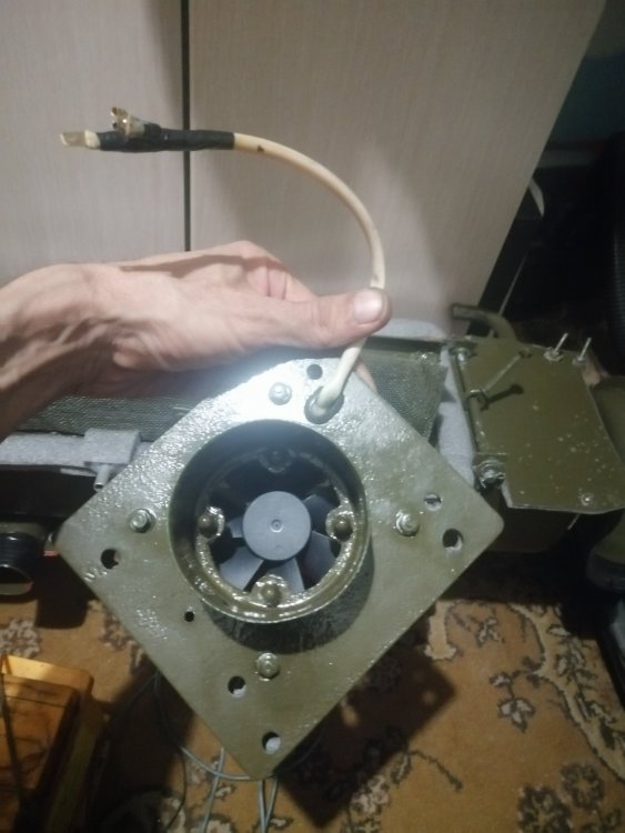

Atol 52 Жалоба Опубликовано: 15 апреля 2024 (изменено) 14.04.2024 в 22:49, Гога68 сказал: нет чтоб по людски сделать: фотки и описание текстовое к фоткам, нахер эти видюхи. ладно хоть одна фотка есть. Делать, фотать, а фоток необходимо будет сотни, а опубликовать можно не более 7 Мб - это 2 фотки в хорошем качестве, потом писать что-то, а тут 4 минуты видео с объяснением и показом, кому интересно посмотрят, у меня год ушёл на думку и разработку и ещё продолжается, так что, кто как считает, так и делится, это ещё не всё по печке. 14.04.2024 в 22:49, Гога68 сказал: а нашто там аж 4 улитки и 4 мотора? баловство это, на мой взгляд. Боковой 4 двигатель я бы вообще убрал, от него толку нет. Но я всё оригинальное оставляю без изменений, добавляю необходимое, один родной двигатель на 4 стекла и ноги - это пшик бесполезный, а от родного я стараюсь отходить по минимуму. Изменено 16 апреля 2024 пользователем Atol Цитата Поделиться сообщением Ссылка на сообщение Поделиться на других сайтах

uncle Gena 1 807 Жалоба Опубликовано: 15 апреля 2024 Шуму как в Ту-104 будет. 2 Цитата Поделиться сообщением Ссылка на сообщение Поделиться на других сайтах
Atol 52 Жалоба Опубликовано: 15 апреля 2024 35 минут назад, uncle Gena сказал: Шуму как в Ту-104 будет. все двигатели будут с отдельным включением и с 2мя положениями через сопротивление и напрямую. Цитата Поделиться сообщением Ссылка на сообщение Поделиться на других сайтах
джон на 69 1 099 Жалоба Опубликовано: 15 апреля 2024 7 часов назад, Atol сказал: все двигатели будут с отдельным включением и с 2мя положениями через сопротивление и напрямую. Да они же реально шумные, а тут ещё и четыре! Мама дорогая! 1 Цитата Поделиться сообщением Ссылка на сообщение Поделиться на других сайтах
Atol 52 Жалоба Опубликовано: 16 апреля 2024 5 часов назад, джон на 69 сказал: Да они же реально шумные, а тут ещё и четыре! Мама дорогая! Почему я и снимаю видео короткие со всем процессом и объяснениями. Если мне надо будет обдуть только лобовое, включаю 2 двигателя на малых оборотах, что менее шумно, чем один на максимуме и более эффективно. Следите, сейчас дорабатываю систему управления и обдува, эксперименты закончил, приступил к сборке, как закончу, выложу. Цитата Поделиться сообщением Ссылка на сообщение Поделиться на других сайтах

Atol 52 Жалоба Опубликовано: 16 апреля 2024 1 минуту назад, БИМ сказал: Да это всё, нахр не нужная городьба. Самую зеабательскую я делал- люк воздухопритока долой, вместо него пластина на которую вентилятор 8-ки прикреплен- эффекитивность охренеть, тент надувается. Я где то писал, мож и фотка были. Вы не совсем поняли, задача не ставить чужое, всё только родное, что б ставилось в оригинальные крепления, сами агрегаты переставлялись в любую машину в оригинале, всё ремонтируемое, родное, простое и вид остаётся родной, т. к. даже двигатель от 8ки уже изменит оригинальеый вид самого внутреннего убранства газ 69, я не тюннингую, а дорабатываю родное, иначе вранглер бы делал. Раритетчики, думаю меня понимают, хотя, я понимаю их, что они вообще хотят всё родное, но я делаю для эксплуатации, что-то между раритетом и необходимостью, а залепить, конечно, можно всё, что угодно, не спорю.. Цитата Поделиться сообщением Ссылка на сообщение Поделиться на других сайтах

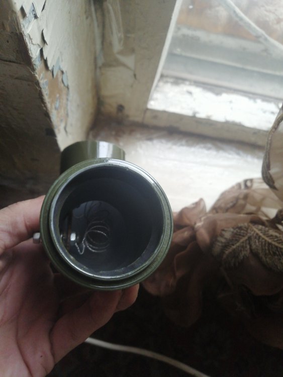

Atol 52 Жалоба Опубликовано: 17 апреля 2024 6 минут назад, БИМ сказал: Это Вы, совсем непонели. Подискутируем?) Смотрите, вы купили газ 69, говорите люк воздухозаборника долой, но без него это уже не газ 69, каждая деталь внешняя или внутренняя именно и олицетворяет газ 69, в этом его прелесть, а вот как всё оставить, но заставить работать, вот это уже да, муки и то, что вы назвали городьбой, это большая работа, думки, эксперименты, это моё хобби. Вот сейчас я закончил разработку обдуваемого сопротивления для каждого двигателя, а сколько было "творческих" мук, экспериментов от шим до rx24, а итог - доработка родного сопротивления, которое не безопасно крепилось в керамической трубке на выключателе под панелью. Это моё творчество) Цитата Поделиться сообщением Ссылка на сообщение Поделиться на других сайтах

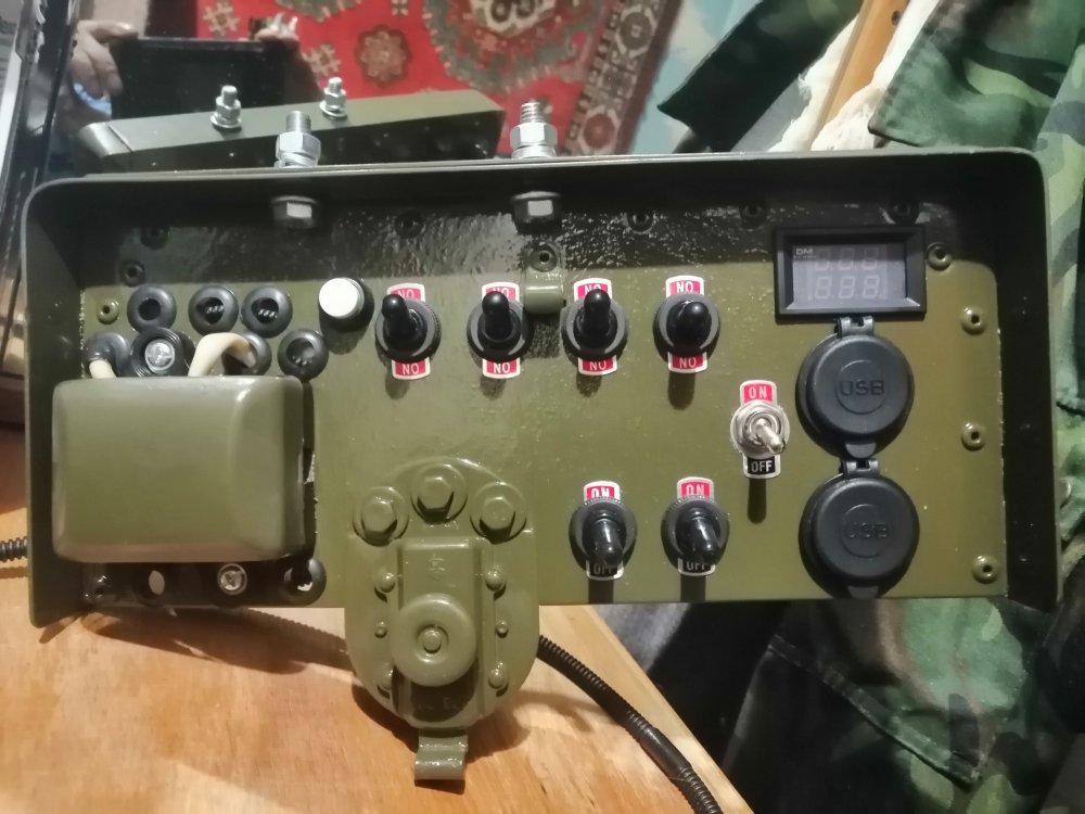

Atol 52 Жалоба Опубликовано: 19 апреля 2024 Добавил фото и видео, сделал панель управления печкой и всем оборудованием в салоне. https://rutube.ru/video/5437b35bfc3c4f7552dd58c79fd6fafc/?r=a Цитата Поделиться сообщением Ссылка на сообщение Поделиться на других сайтах
Гога68 1 310 Жалоба Опубликовано: 19 апреля 2024 14 минут назад, Atol сказал: Добавил фото и видео, сделал панель управления печкой и всем оборудованием в салоне. https://rutube.ru/video/5437b35bfc3c4f7552dd58c79fd6fafc/?r=a эхм... и это называется "задача не ставить чужое, всё только родное" и "без добавления инородных элементов." оно так то имеет право на жизнь и интересно, но называется это по другому. 1 Цитата Поделиться сообщением Ссылка на сообщение Поделиться на других сайтах
Atol 52 Жалоба Опубликовано: 19 апреля 2024 (изменено) 6 минут назад, Гога68 сказал: эхм... и это называется "задача не ставить чужое, всё только родное" и "без добавления инородных элементов." оно так то имеет право на жизнь и интересно, но называется это по другому. Это не тюннинг, это необходимость, панель не большая, ни какого рифлёного алюминия, в стиле газ 69, ставится в родные отверстия даже на панели от выключателей, не будет вычурно выпирать, а подругому только уродовать торпеду. И всё родное, выключатели не в счёт, это расходники. Изменено 19 апреля 2024 пользователем Atol Цитата Поделиться сообщением Ссылка на сообщение Поделиться на других сайтах
БИМ 885 Жалоба Опубликовано: 19 апреля 2024 1 час назад, Atol сказал: , сделал панель управления Матьтваю! Хошь покажу печку в своей 21-й? 1 Цитата Поделиться сообщением Ссылка на сообщение Поделиться на других сайтах
Гога68 1 310 Жалоба Опубликовано: 19 апреля 2024 (изменено) 6 часов назад, Atol сказал: Это не тюннинг, это необходимость, панель не большая, ни какого рифлёного алюминия, в стиле газ 69, ставится в родные отверстия даже на панели от выключателей, не будет вычурно выпирать, а подругому только уродовать торпеду. И всё родное, выключатели не в счёт, это расходники. это уже не оригинал, это пластическая хирургия. и чо там родного? выключатели, гнёзда usb, цифровой дисплей, сама панель, это родное? оно ничо так, смотрится (чото на тему из гусеничных вездеходов Газ), но называть это роднёй, ну нет. и более в тему встали бы выключатели/тумблеры от тех же газушек, плюс от них же электрический выключатель массы, чем прилепленный механический. так, моё видение. Изменено 19 апреля 2024 пользователем Гога68 Цитата Поделиться сообщением Ссылка на сообщение Поделиться на других сайтах

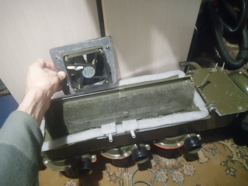

Atol 52 Жалоба Опубликовано: 1 мая 2024 Последний штрих, позволяющий при прогретом салоне и двигателе, а так же герметичном коробе, модернизированному закрытому кожуху печки и герметично закрывающемуся воздухозаборнику над капотом, работать печке практически бесшумно с минимальным обдувом всех необходимых элементов. Видео: https://rutube.ru/video/ed1af6dd33b67ee03e91007d900d2650/?r=a/ Цитата Поделиться сообщением Ссылка на сообщение Поделиться на других сайтах
