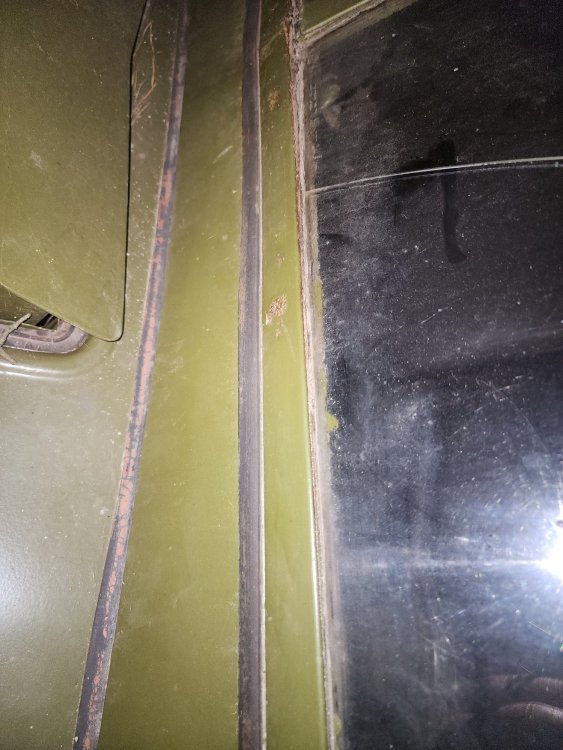

Муж Долговой 651 Жалоба Опубликовано: 23 апреля 2024 Вот только что уважаемый Саша Вий предложил мне попробовать изготавливать внутренние рамки лобового стекла. Я уже и сам об этом думал. Железо сотворить не особо сложно. А вот с наружным резиновым уплотнением - не понятно. Попытался перелопатить форум - терпения хватило на первые двадцать страниц. Но это - преамбула. Всё оказалось хуже для меня. Зашёл в гараж посмотреть внимательнее на эту резинку. Мой газик без тента и зимой не ездит. И вот ужас!!! Левое стекло возымело трещину, идущую снизу, однозначно его сломала разбухшая от ржавчины нижняя часть внутренней рамки. (Есть фото. Но и со слов понятно). Стёкла то у меня есть. И сырая резина есть. Замена геморойная, конечно, но спешить некуда. У меня всего один вопрос ... по какой технологии лобовые стёкла на ГАЗ-69 1966 года выпуска? Почему не рассыпалось на тысячу кусочков, как положено сталиниту? Почему не сломалось раньше, как триплекс. И ... пожалуйста не гоняйте пенсионера (по старому стилю) по форуму. Какую (от какой машины) можно подогнать внешнюю резинку внутренней рамки. Спасибо. Цитата Поделиться сообщением Ссылка на сообщение Поделиться на других сайтах

@drenalin 4 851 Жалоба Опубликовано: 24 апреля 2024 Вместо сырой резины умельцы пользовали и оконные уплотнения, делая в них разрез и П-образные какие-то силиконовые профили. Я то же меняя стёкла, этим побаловался. Не понравилось. Появились неплотности, сворачивание, сминание уплотнения. Закончил тем, что промазал с обоих сторон клеем для вклейки стёкол. 5 лет без замечаний и протечек. Если у тебя трещина, значит не родной сталинит уже стоит. Это ж понятно. Чего тут горевать? Лучше с трещиной ездить чем на мелкие кусочки бы рассыпалось. Цитата Поделиться сообщением Ссылка на сообщение Поделиться на других сайтах
Муж Долговой 651 Жалоба Опубликовано: 24 апреля 2024 1 минуту назад, @drenalin сказал: Вместо сырой резины умельцы пользовали и оконные уплотнения, делая в них разрез и П-образные какие-то силиконовые профили. Я то же меняя стёкла, этим побаловался. Не понравилось. Появились неплотности, сворачивание, сминание уплотнения. Закончил тем, что промазал с обоих сторон клеем для вклейки стёкол. 5 лет без замечаний и протечек. Если у тебя трещина, значит не родной сталинит уже стоит. Это ж понятно. Чего тут горевать? Лучше с трещиной ездить чем на мелкие кусочки бы рассыпалось. На самом деле в моём посте нет никакого сумбура. Описывал вопросы по мере их появления. Сперва понадобилось именно наружное уплотнение, потому что собрался разработать технологию изготовления внутренней рамки. Можно было сразу адаптировать железо под новую резинку. Стёкла у меня родные. В этом уверен. (Машина долго находилась на консервации в в/ч как радийка. Потом недолго эксплуатировалась на Дистанции ж/д Гомеля). Про сырую резину и автостекольный клей я знаю. Цитата Поделиться сообщением Ссылка на сообщение Поделиться на других сайтах

Bulat 21-69 106 Жалоба Опубликовано: 24 апреля 2024 8 часов назад, Муж Долговой сказал: Стёкла у меня родные. В этом уверен Родные стекла не могут давать трещину ... ибо они были из сталинита ( каленое стекло ) , а оно крошится в крошку Цитата Поделиться сообщением Ссылка на сообщение Поделиться на других сайтах
