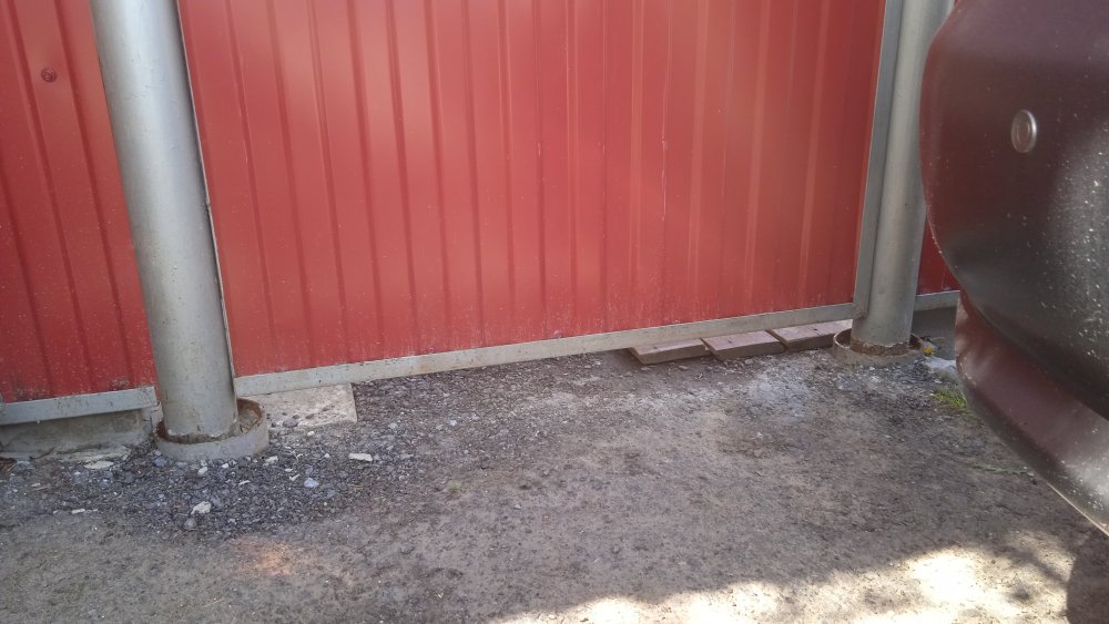

Гога68 1 282 Жалоба Опубликовано: 7 июня 2024 не нашел свою тему про ворота. там вопрошал, советовался, сделал почти по завету Феди и по своему: забурился на 2,5 метра, поставил трубы, залил бетоном якорь 50 см, выше утрамбовал пгс с грунтом проливая водой зиму отстояло хорошо, ничо не куда не ушло, ни вверх/низ, ни отклонилось от основной линии партии, вроде заебися. конец весны, начало лета, калитка, столбы снизу начали будто двигаться вдоль линии ворот, то зажимая калитку снизу, то освобождая её, не зависимо от дождей ильсухого периода. какого хера спрашивается? с большими воротами в ограду таких проблем нету, только с калиткой, хотя она стоит на линии ворот, их не наклоняет от линииворот, не выпирает, не опускает,, просто калитку сжимает/ отпускает. Цитата Поделиться сообщением Ссылка на сообщение Поделиться на других сайтах
Гога68 1 282 Жалоба Опубликовано: 7 июня 2024 можно раскопать, пустить по низу трубу распорную, но зимой за неё будет выталкивать столбы вверх из за морозного пучения, не хочу. Цитата Поделиться сообщением Ссылка на сообщение Поделиться на других сайтах
Федот68 4 285 Жалоба Опубликовано: 7 июня 2024 Пусти трубу , лучше уголок / швеллер . Раскопай траншейку . в штык лопаты в глубину и ширину достаточно. Привари распорный уголок, шоп заподлицо с общим уровнем земли был. И засыпь траншейку песком/ пгсом. Совсем кошерно если траншейка будет дренирована. То есть слив с нее водички в кювет организован Цитата Поделиться сообщением Ссылка на сообщение Поделиться на других сайтах
Гога68 1 282 Жалоба Опубликовано: 7 июня 2024 1 минуту назад, Федот68 сказал: Пусти трубу , лучше уголок / швеллер . Раскопай траншейку . в штык лопаты в глубину и ширину достаточно. Привари распорный уголок, шоп заподлицо с общим уровнем земли был. И засыпь траншейку песком/ пгсом. Совсем кошерно если траншейка будет дренирована. То есть слив с нее водички в кювет организован зимой грунт эту штангу выжмет, либо чисто вверх, либо баян, чо и не хочу. а причина то в чём? Цитата Поделиться сообщением Ссылка на сообщение Поделиться на других сайтах
Федот68 4 285 Жалоба Опубликовано: 7 июня 2024 Гуляет грунт у тебя. Может помог бы глубокий дренаж участка... Повторяю Если с отводом воды подушка из песка/ ПГСа- никто никуда не выпрет. Цитата Поделиться сообщением Ссылка на сообщение Поделиться на других сайтах
LexaNeDoma 972 Жалоба Опубликовано: 8 июня 2024 8 часов назад, Гога68 сказал: можно раскопать, пустить по низу трубу распорную, но зимой за неё будет выталкивать столбы вверх из за морозного пучения, не хочу. Не надо копать. Вровень с землёй уголок 90 мм ввари между столбов. И дренаж ни к чему. Масштабы не те. Цитата Поделиться сообщением Ссылка на сообщение Поделиться на других сайтах

Гога68 1 282 Жалоба Опубликовано: 8 июня 2024 (изменено) там снизу пространство есть, можно не по асфальту перемычку класть, а висящую, только тогда перешагивать придётся, либо делать съёмную на лето. Изменено 8 июня 2024 пользователем Гога68 Цитата Поделиться сообщением Ссылка на сообщение Поделиться на других сайтах
Федот68 4 285 Жалоба Опубликовано: 8 июня 2024 чё за гильзы вокруг столбов ? "противовымерзашки" ? БУГОГА. Ты таки сделал мне смИшно. Вроде грамотный мужик. А на хуйню ведёшься... Не ленивый ты ниразу, Гогия. Был бы поумнее - цены тебе бы не было... 1 Цитата Поделиться сообщением Ссылка на сообщение Поделиться на других сайтах

Гога68 1 282 Жалоба Опубликовано: 9 июня 2024 14 часов назад, Федот68 сказал: чё за гильзы вокруг столбов ? "противовымерзашки" ? БУГОГА. Ты таки сделал мне смИшно. Вроде грамотный мужик. А на хуйню ведёшься... Не ленивый ты ниразу, Гогия. Был бы поумнее - цены тебе бы не было... гильзы чтоб асфальтом столбы не пучило Цитата Поделиться сообщением Ссылка на сообщение Поделиться на других сайтах

БИМ 865 Жалоба Опубликовано: 9 июня 2024 Самое умное ставить ворота на поверхность земли с косметическим заглублением. Для столба глубина промерзания значения не имеет, тоисьпохй- сколько не заглубляй два метра морозного пучения, всё равно выдернут. Для фундамента это работает ибо внутри тепло и это тепло периметр фундамента подогревает. Цитата Поделиться сообщением Ссылка на сообщение Поделиться на других сайтах

alex prim 389 Жалоба Опубликовано: 13 июня 2024 (изменено) Я никогда столбы раствором не заливал. выдавливает вместе с раствором. Копаю на метр или чуть больше, пару кусков ПСБС на них кусок железки и столбик из трубы ставлю. Засыпал тем же грунтом с добавлением камей. Хорошенько утрамбовал, чутка воды добавляя, стоят уже белее 20 лет. над грунтом просверлил в столбах отверстия. всё равно вода попадает, и зимой рвёт. А так она вытекает Рядом сосед забурился на 2 метра. столбы раствором залил. через несколько лет все как пьяные стоят. Изменено 13 июня 2024 пользователем alex prim Цитата Поделиться сообщением Ссылка на сообщение Поделиться на других сайтах
