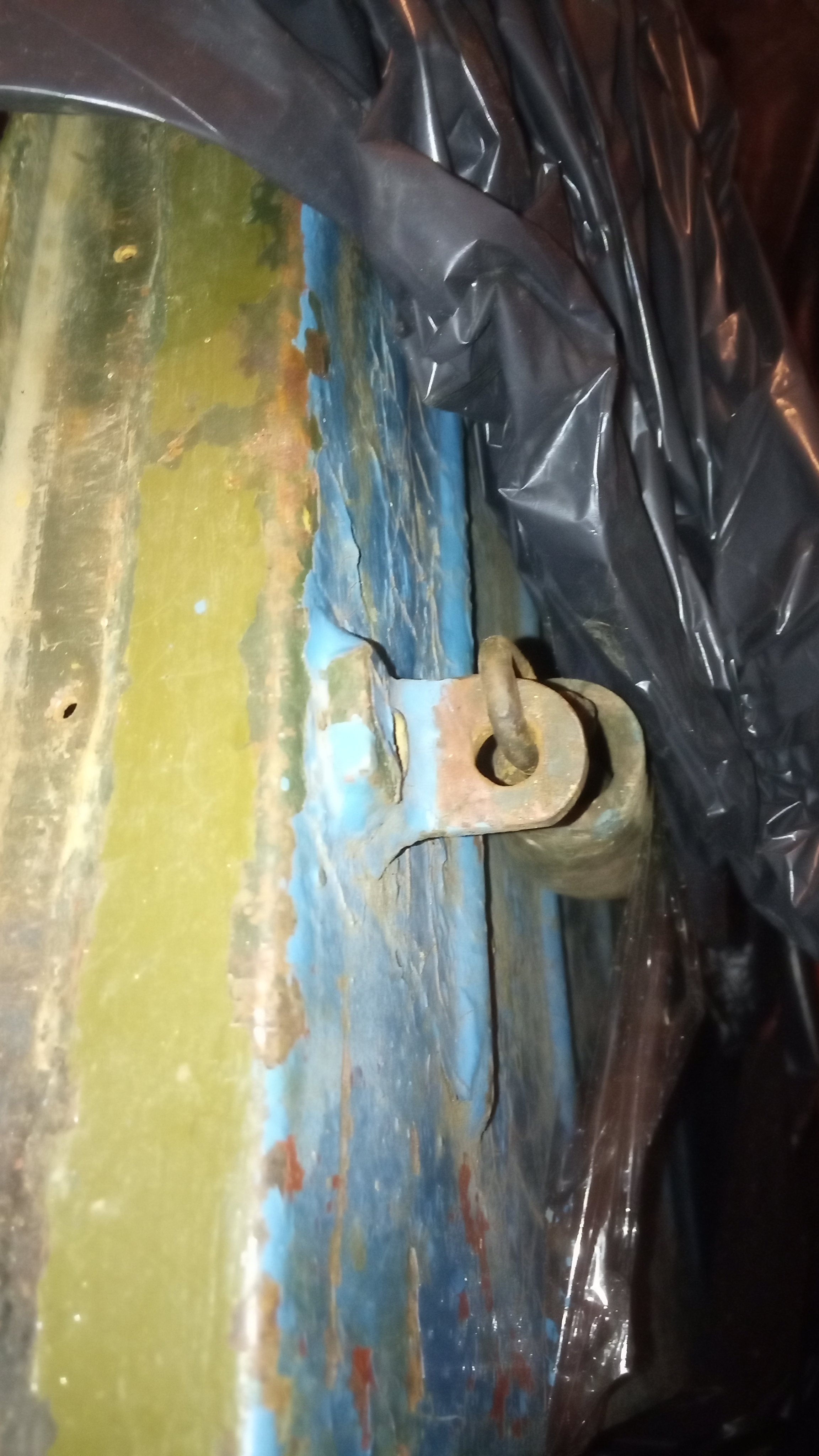

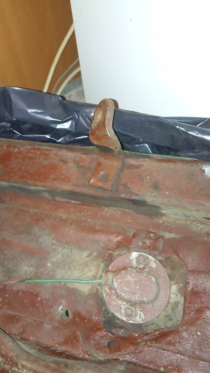

Илья37 125 Жалоба Опубликовано: 22 июня 2024 На кузове специальные кронштейны,крепятся болтами в те-же отверстия, что на 69-м цепи, только внутри багажника. И еще привариваются к кузову небольшим швом, я так понимаю для надежности. На борту два ушка,тоже крепятся болтами и привариваются. Кронштейн на кузове. Ушко на борту. Цитата Поделиться сообщением Ссылка на сообщение Поделиться на других сайтах

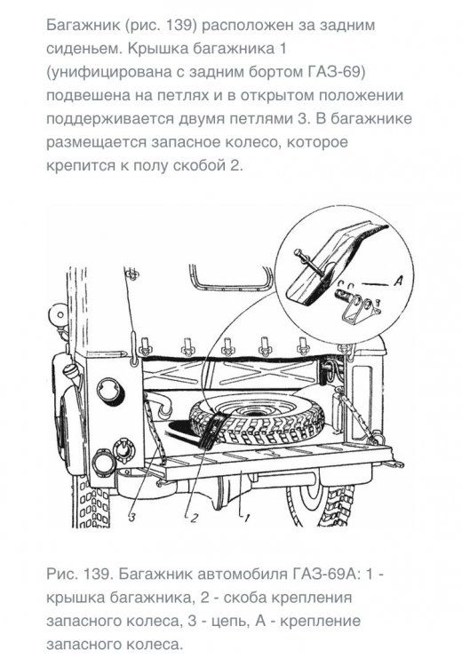

lai 3 Жалоба Опубликовано: 25 июня 2024 Я сам данную картинку в этой же книге и рассмотрел. Искал, как выглядит крепление запаски, а нашел про цепи. Цитата Поделиться сообщением Ссылка на сообщение Поделиться на других сайтах
