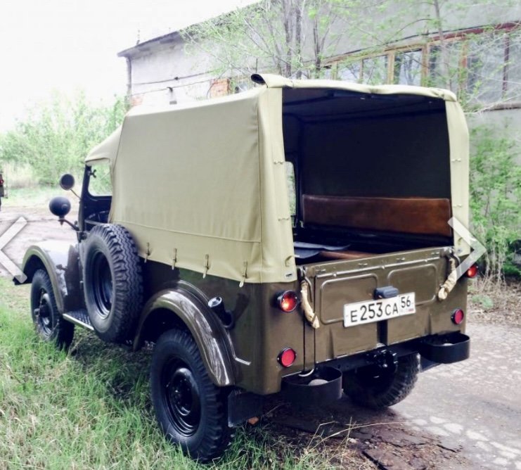

Maxx1969 2 743 Жалоба Опубликовано: 25 июня 2024 На фото авто Ахмата (axma00707). Кузов 69А ремзавод....до реставрации. Цитата Поделиться сообщением Ссылка на сообщение Поделиться на других сайтах

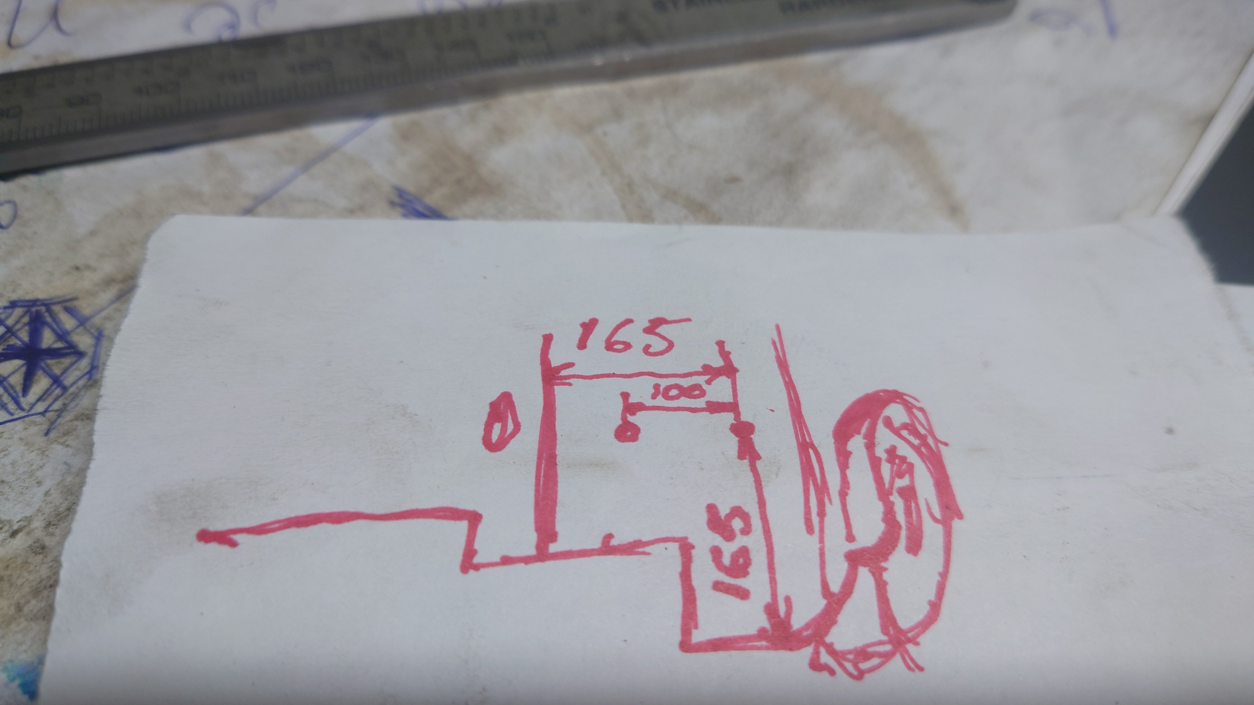

sasa4x4 258 Жалоба Опубликовано: 26 июня 2024 25.06.2024 в 10:56, lai сказал: что купить и как прикрепить. Вот схема с размерами на моём кузове. (В пианиста не стрелять, он играет как умеет) Цитата Поделиться сообщением Ссылка на сообщение Поделиться на других сайтах
