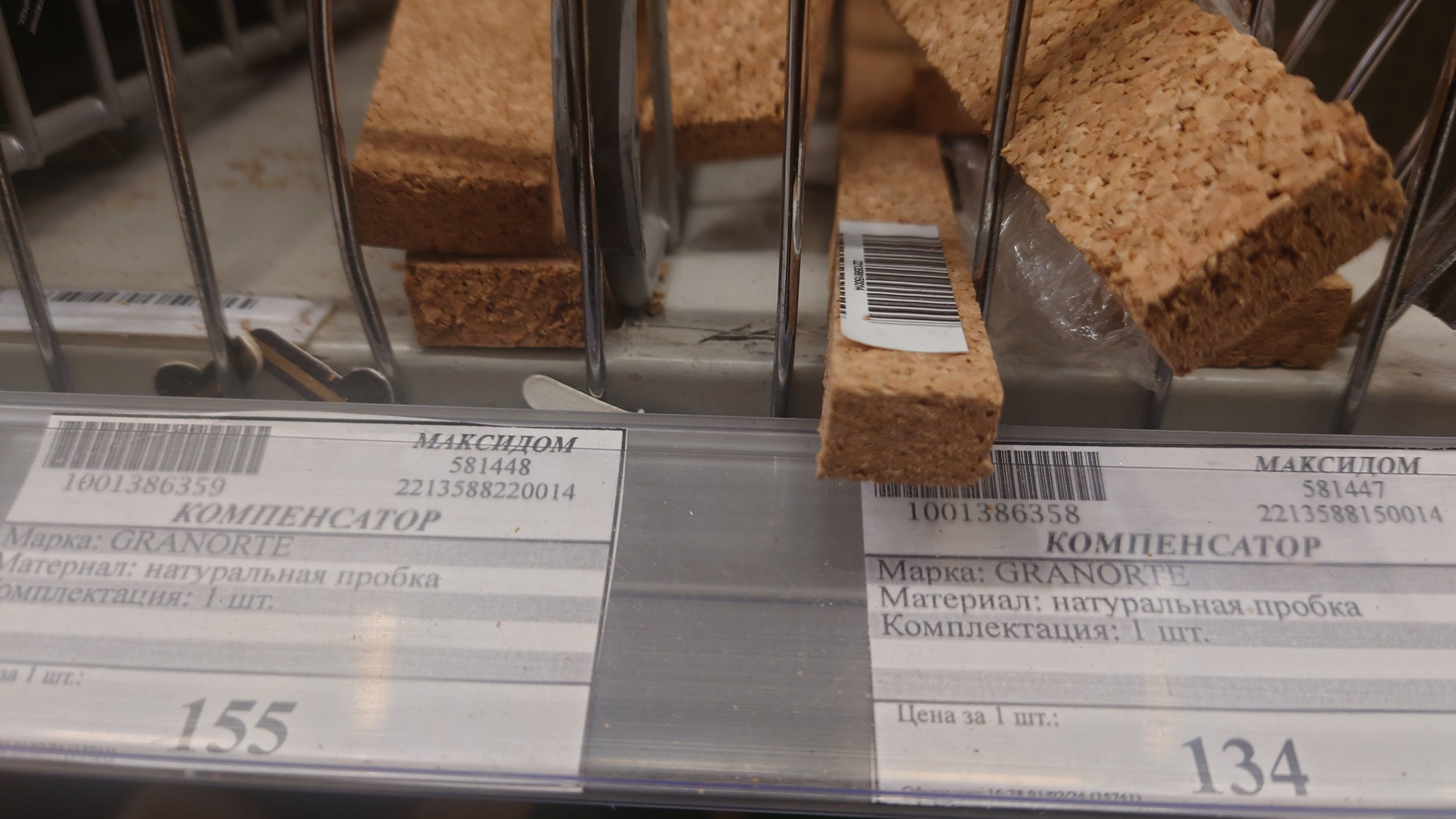

sasa4x4 258 Жалоба Опубликовано: 13 сентября 2024 Заходил в магазин, максидом называется. Продают такую пробку, плотная, плюс пробковая подложка, получатся очень гуманно по цене. Цитата Поделиться сообщением Ссылка на сообщение Поделиться на других сайтах
Виктор 59 975 Жалоба Опубликовано: 16 сентября 2024 Пробковая подложка продувается воздухом, если ко рту поднести. Вряд ли она масло удержит. Пористая... Цитата Поделиться сообщением Ссылка на сообщение Поделиться на других сайтах
Федот68 4 297 Жалоба Опубликовано: 16 сентября 2024 4 часа назад, Виктор 59 сказал: Пробковая подложка продувается воздухом, если ко рту поднести. Вряд ли она масло удержит. Пористая... К тому же - разъедаться современными маслами.. Потому " серпы" лучше вырезать из прокладки поддона мотора А274.( МБС силикон) Ну а плоские части... Картон наше всё. Цитата Поделиться сообщением Ссылка на сообщение Поделиться на других сайтах
