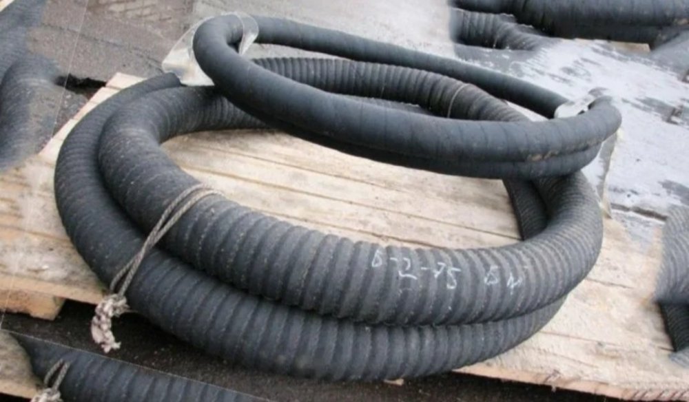

Axma00707 1 298 Жалоба Опубликовано: 15 марта 40 минут назад, MansurM сказал: На наших авторынках таких бухт не видел. На авторынках такого не будет, они имеют ввиду наверное такое как на фото, это для откачивания септиков и т.п. это совсем не то. Поделиться сообщением Ссылка на сообщение Поделиться на других сайтах

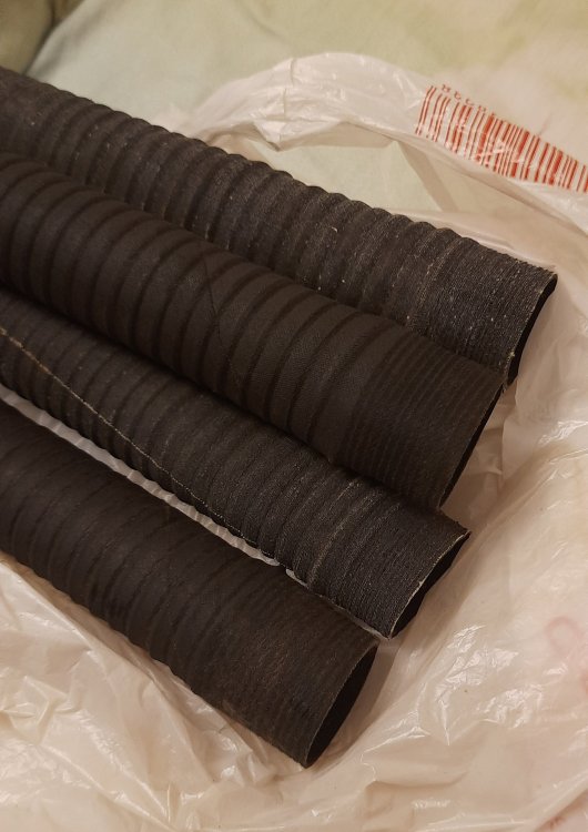

ODI72 453 Жалоба Опубликовано: 15 марта (изменено) Рукав РТГ выпускается и поныне. От оригинала не отличается по внешнему виду, диаметру, конструкции и структуре от слова совсем. Точная копия. Длины рукавов только нужно подбирать. Предназначен для систем отопления и вентиляции автотранспорта. Продается в конторах резинотехники. Вот для примера маркировка и ассортимент первой попавшейся в нете фирмы. Подгоняется по месту просто. Нужно подрезать лишнее и аккуратно перекусить пружину каркаса. Этот край ставить под панель. Видно его не будет. Край с манжетой пойдет на тройник печки. Фото для примера. Пара ориг и пара современных. Близнецы-братья) Бывают такого же диаметра РТГ напорные(ваккумные). Похожи но не то. Толстые очень и дубовые. Не путайте. Рукав РТГ ХЛ 44х470 ТУ 7506008-30-90. РТГ- Рукав резино-тканевый гофрированный. Диаметр 44 - 50 РТГ 44*1200 манж.30мм. РТГ 44*1350 манж.30мм. РТГ 44*1500 манж.30мм. РТГ 44*240манж.30мм. РТГ 44*280манж.40мм. РТГ 44*570 манж.20мм. РТГ 44*640манж.30мм. РТГ 44*695 б/манж. РТГ 44*730манж.30мм. РТГ 44*960манж.30мм. РТГ 50*1500 манж.60мм. РТГ 50*300 манж.30мм. Изменено 15 марта пользователем ODI72 2 1 Поделиться сообщением Ссылка на сообщение Поделиться на других сайтах

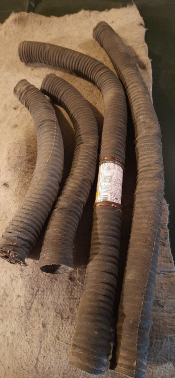

ODI72 453 Жалоба Опубликовано: 16 марта (изменено) Результат поиска в гараже. 2 бэушных комплекта. Состояние на фото. Изменено 16 марта пользователем ODI72 Поделиться сообщением Ссылка на сообщение Поделиться на других сайтах

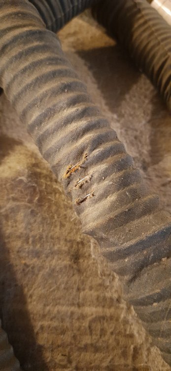

ODI72 453 Жалоба Опубликовано: 16 марта (изменено) Пару можно выбрать вполне достойную. Короткий в отл состоянии. Длинный в одном месте протерся немного. Не дубовые. Гнутся вполне. Ну вторая пара так, сборка. Не знаю даж куда. Выбросить ее жалко. Изменено 16 марта пользователем ODI72 Поделиться сообщением Ссылка на сообщение Поделиться на других сайтах
