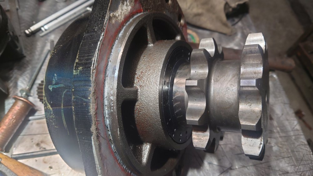

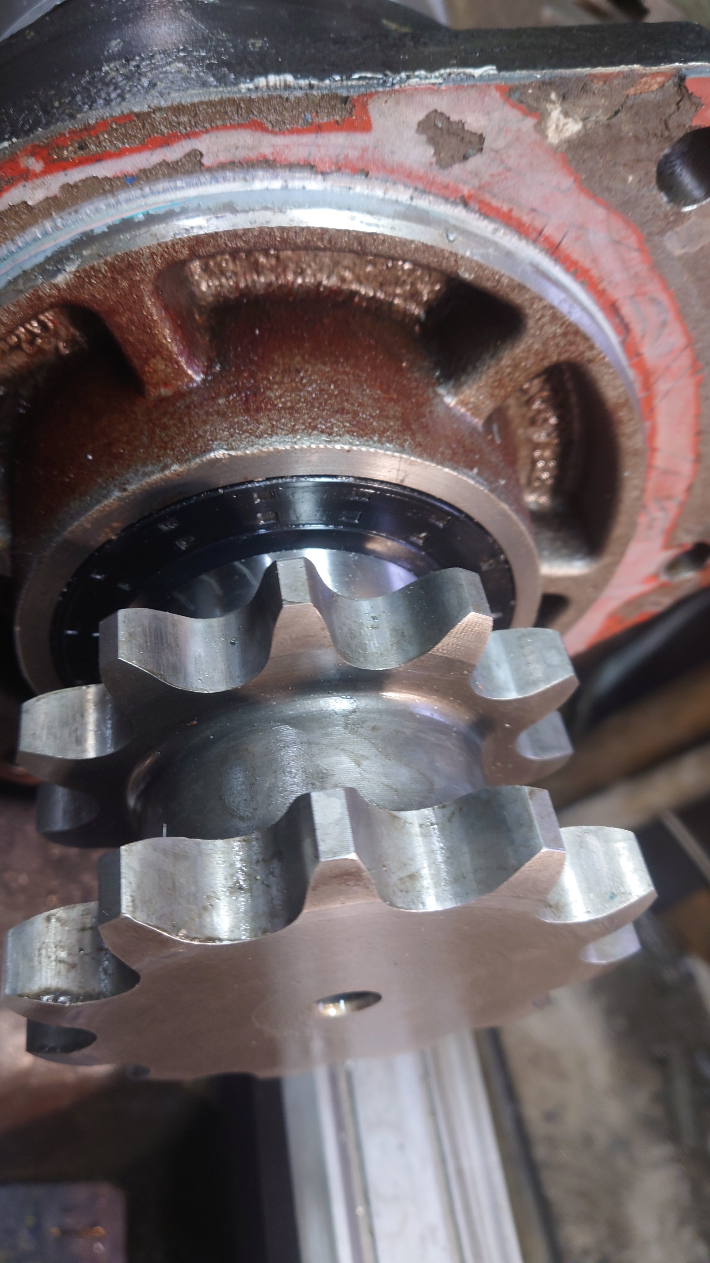

sasa4x4 258 Жалоба Опубликовано: 20 декабря 2024 Попал ко мне заклинивший гидромотор rexroth с китайтрактора. По шильде вроде английского производства. Начал его разбирать сверху вниз, докопал до подшипников и упёрся ( с такой хренью не сталкивался) предполагаю в клиновой замок. Давить прессом и бить кувалдой по валу если я не ошибаюсь бессмысленно, он только сильнее вал обнимет. Но им же необходимо обеспечить натяг подшипников. Отсюда вопрос верно ли я додумал и если да то вытаскивать его только съёмником? Цитата Поделиться сообщением Ссылка на сообщение Поделиться на других сайтах
некто 129 Жалоба Опубликовано: 20 декабря 2024 (изменено) Вид с низу нужен, и вид вала с верху(возможно наличие внутренней резьбы). Изменено 20 декабря 2024 пользователем некто Цитата Поделиться сообщением Ссылка на сообщение Поделиться на других сайтах

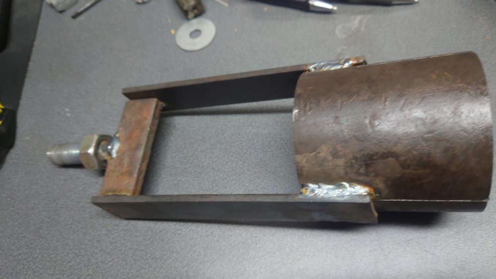

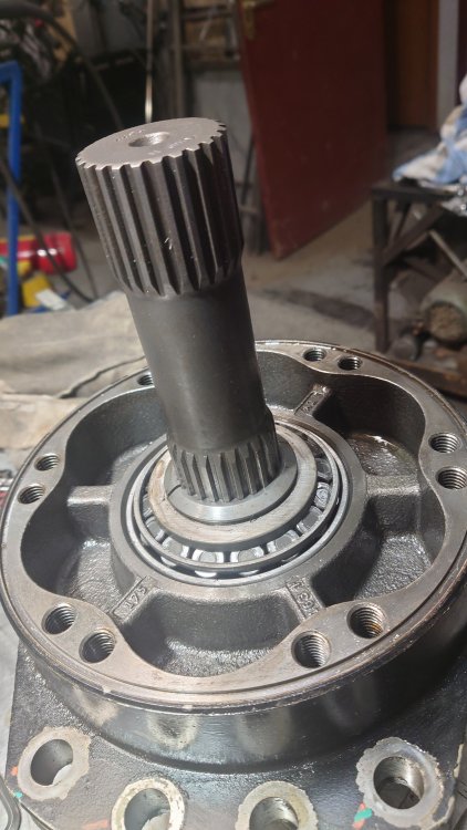

sasa4x4 258 Жалоба Опубликовано: 21 декабря 2024 Без претензий на эстетику, быстренько сваял съёмник для обратного молотка. Подёргал стопор, вал начал крутиться. Не удивлюсь если у аглицких извращенцев внутренняя обойма имеет конусную посадку. Цитата Поделиться сообщением Ссылка на сообщение Поделиться на других сайтах

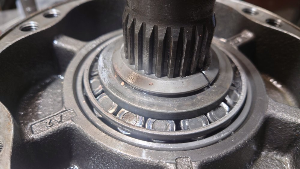

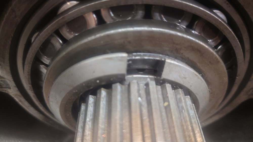

sasa4x4 258 Жалоба Опубликовано: 21 декабря 2024 Разобрался с этой хреновиной, испил кофе, спокойно подумал. Реши что это должно быть обычное, разрезное стопорное кольцо. Обратным молотком я его шевельнул и оно более - менее легко вышло из паза. 2 Цитата Поделиться сообщением Ссылка на сообщение Поделиться на других сайтах

uncle Gena 1 754 Жалоба Опубликовано: 21 декабря 2024 Я так и думал, что простое кольцо. Цитата Поделиться сообщением Ссылка на сообщение Поделиться на других сайтах
