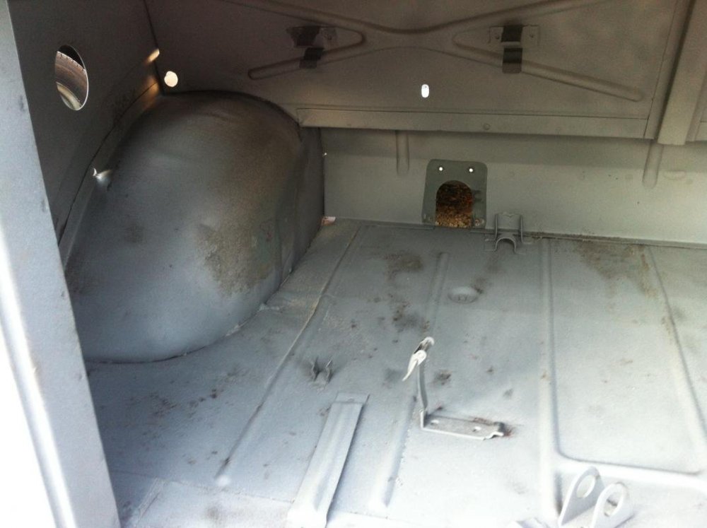

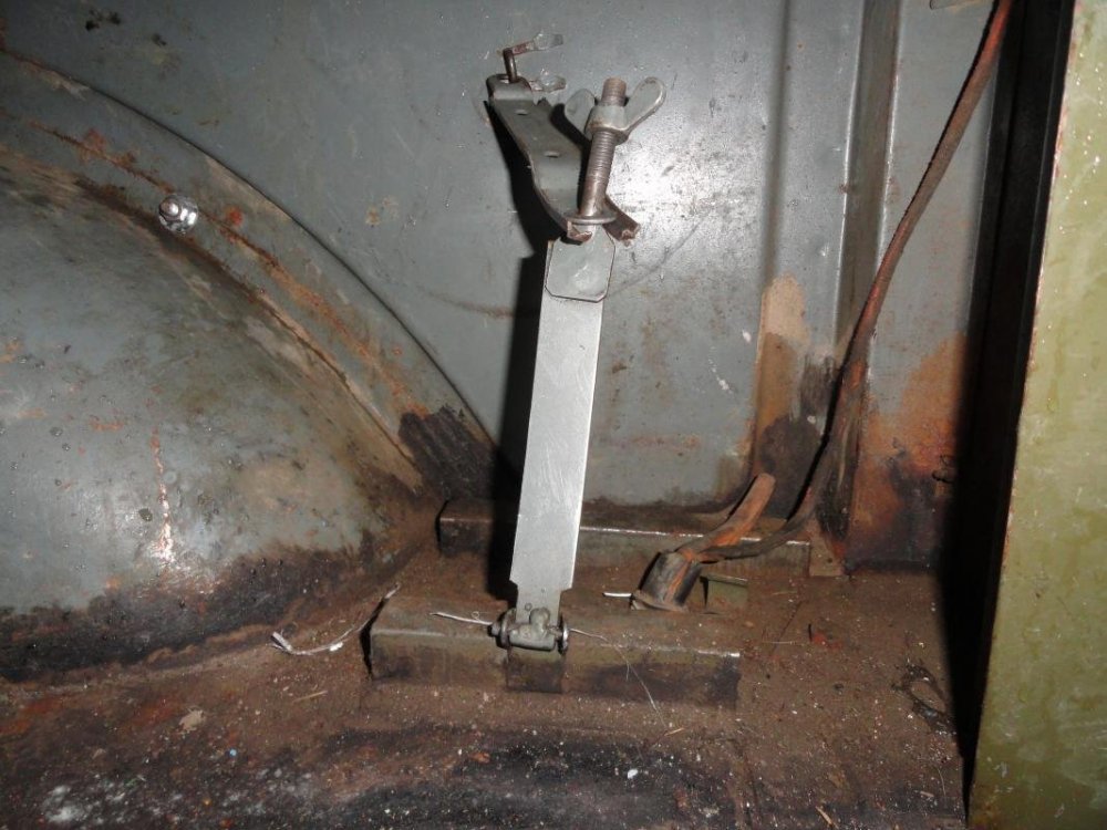

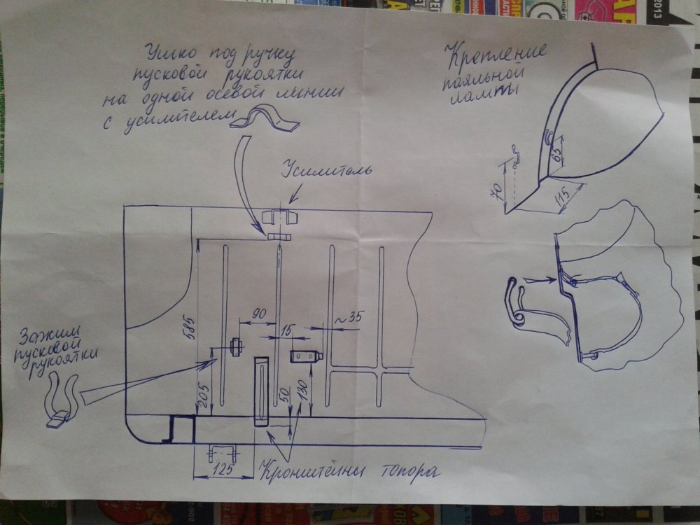

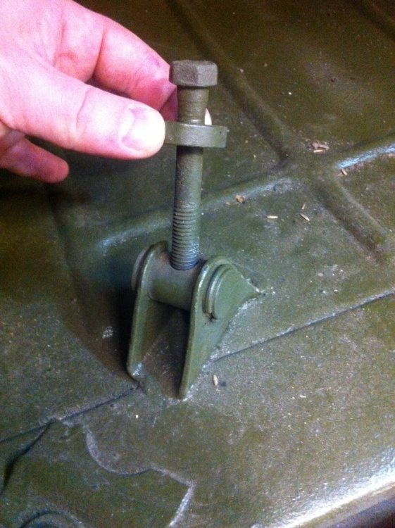

Всем доброго дня! Интересует вопрос как крепятся в багажнике ГАЗ-69А крепления топора, лопаты, запасного колеса? Сваркой или болтами? Где они крепятся с подробными размерами на форуме информацию уже нашел. Остался вопрос по методу крепления. Если можно то просьба выложить фотографии как должно быть в оригинале.
Всем ответившим заранее спасибо!

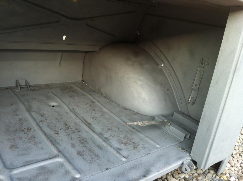

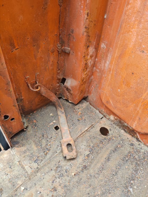

Точечной сваркой. Кронштейн запаски возможно еще приваривался небольшими швами за края.
Вот Ахмата машина после песочки.
