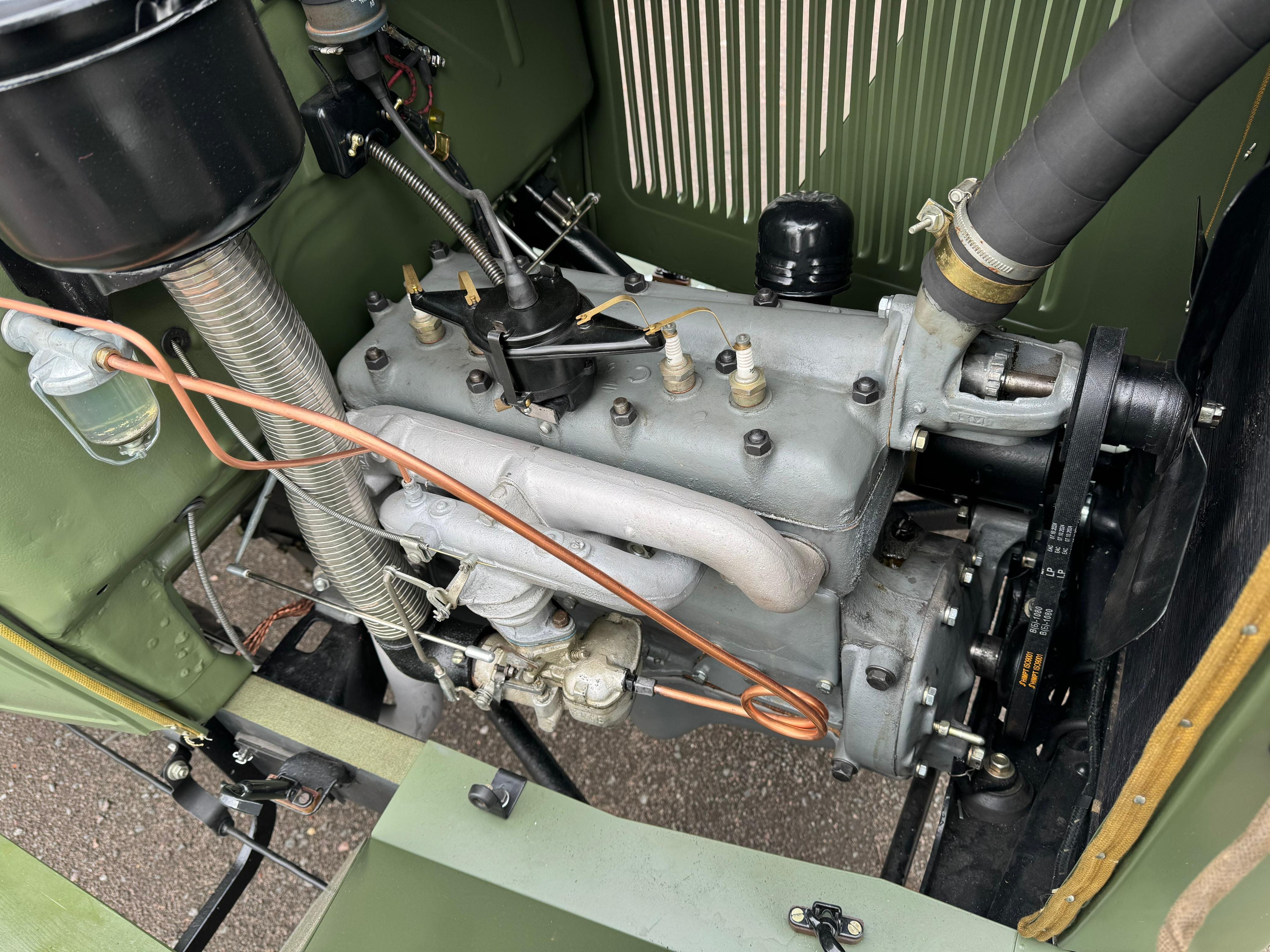

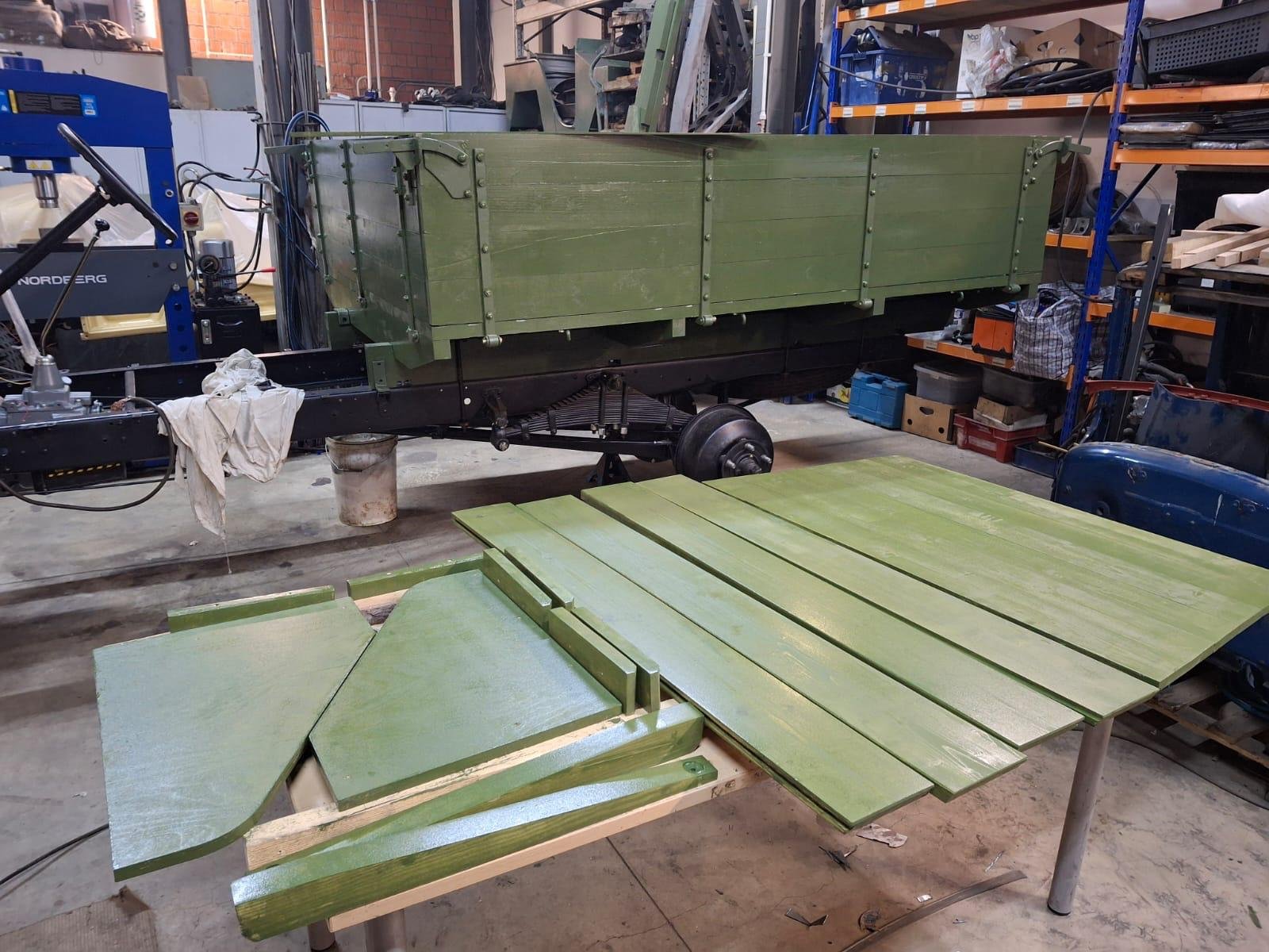

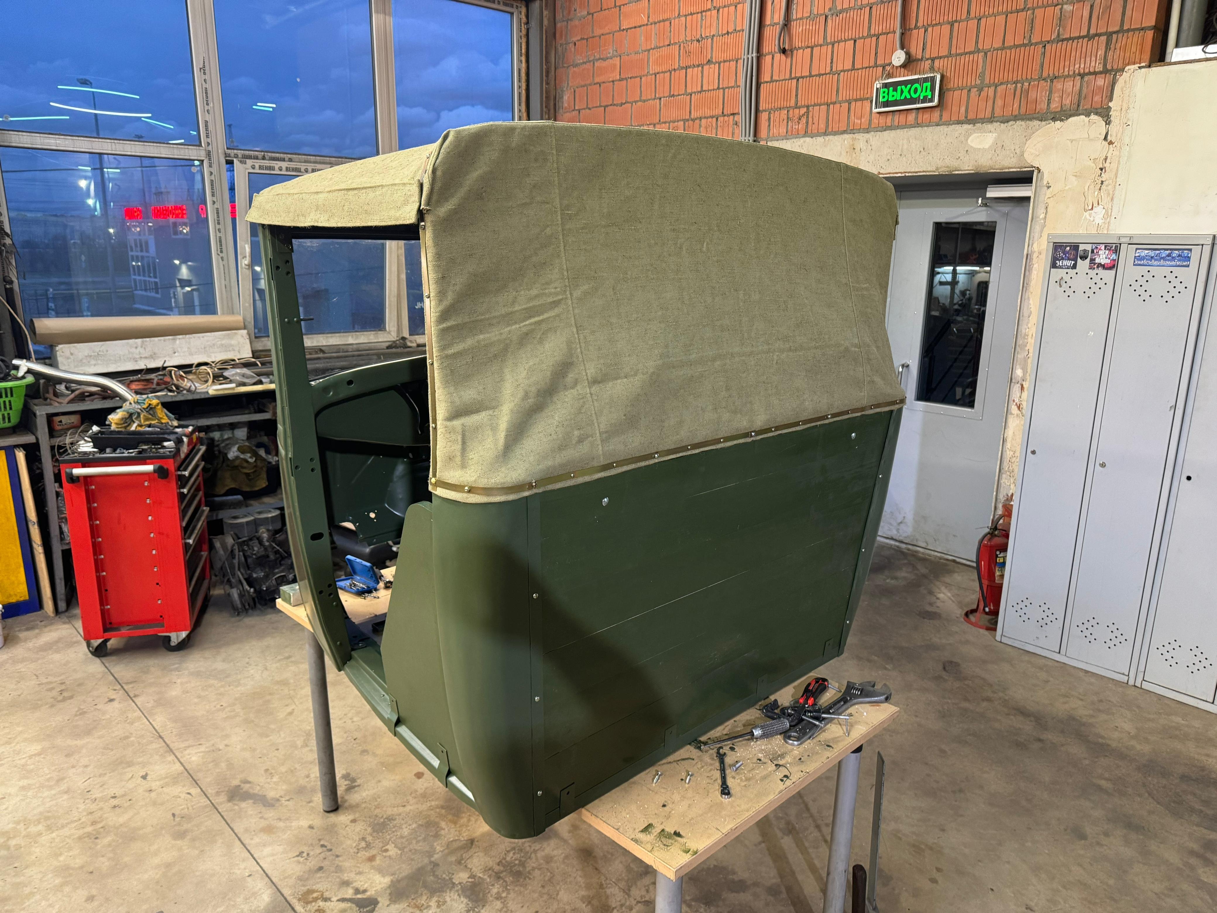

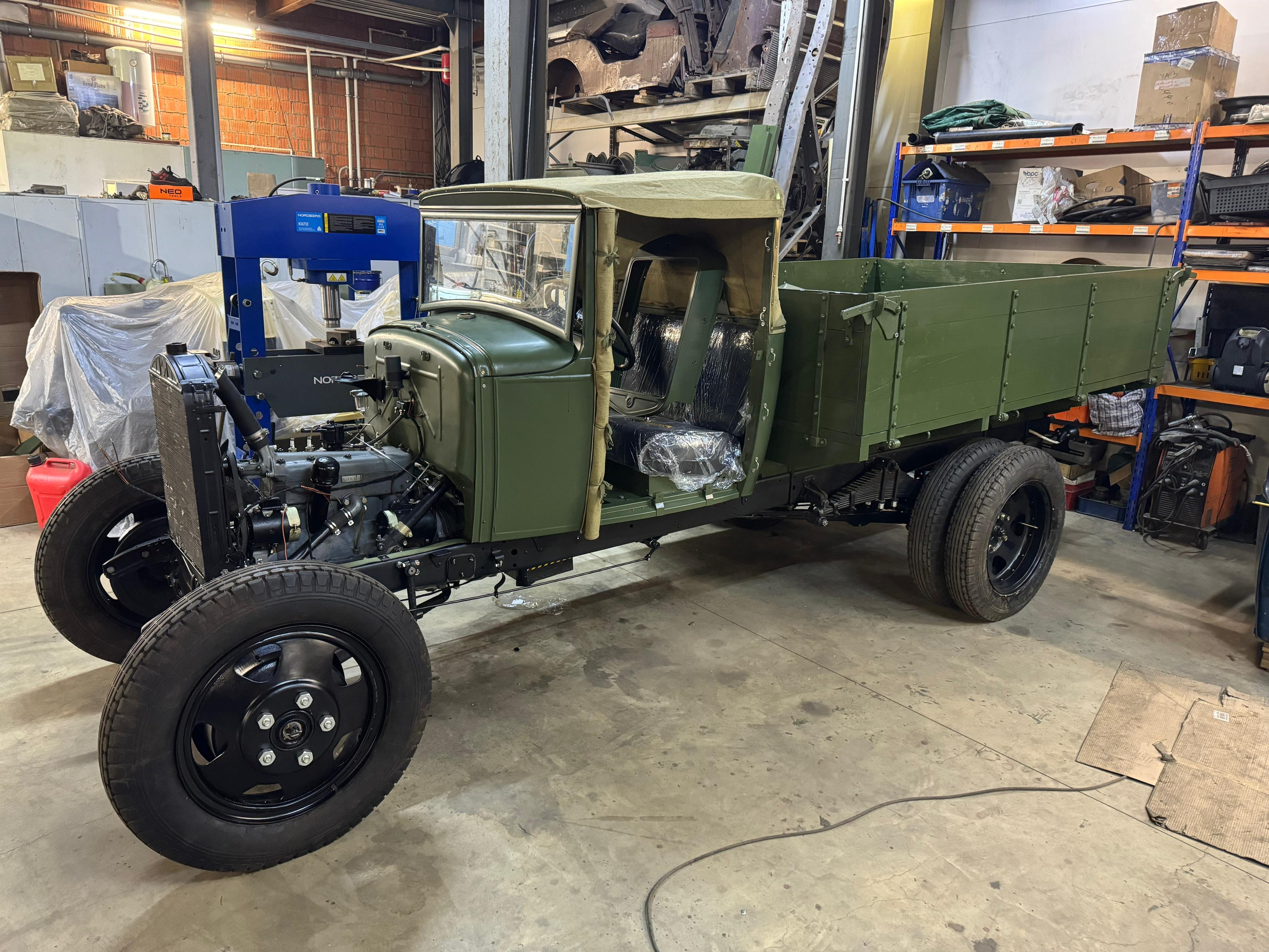

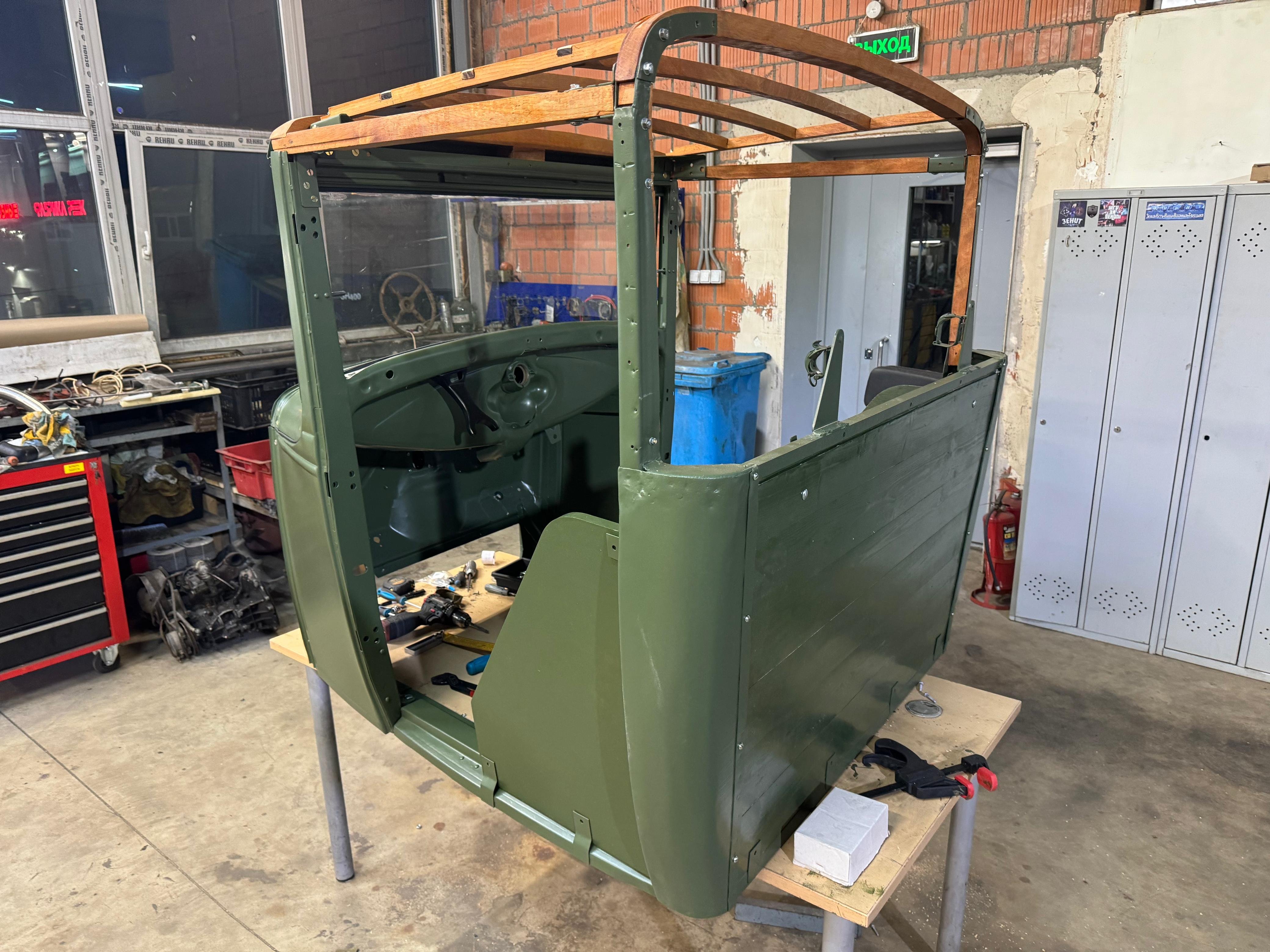

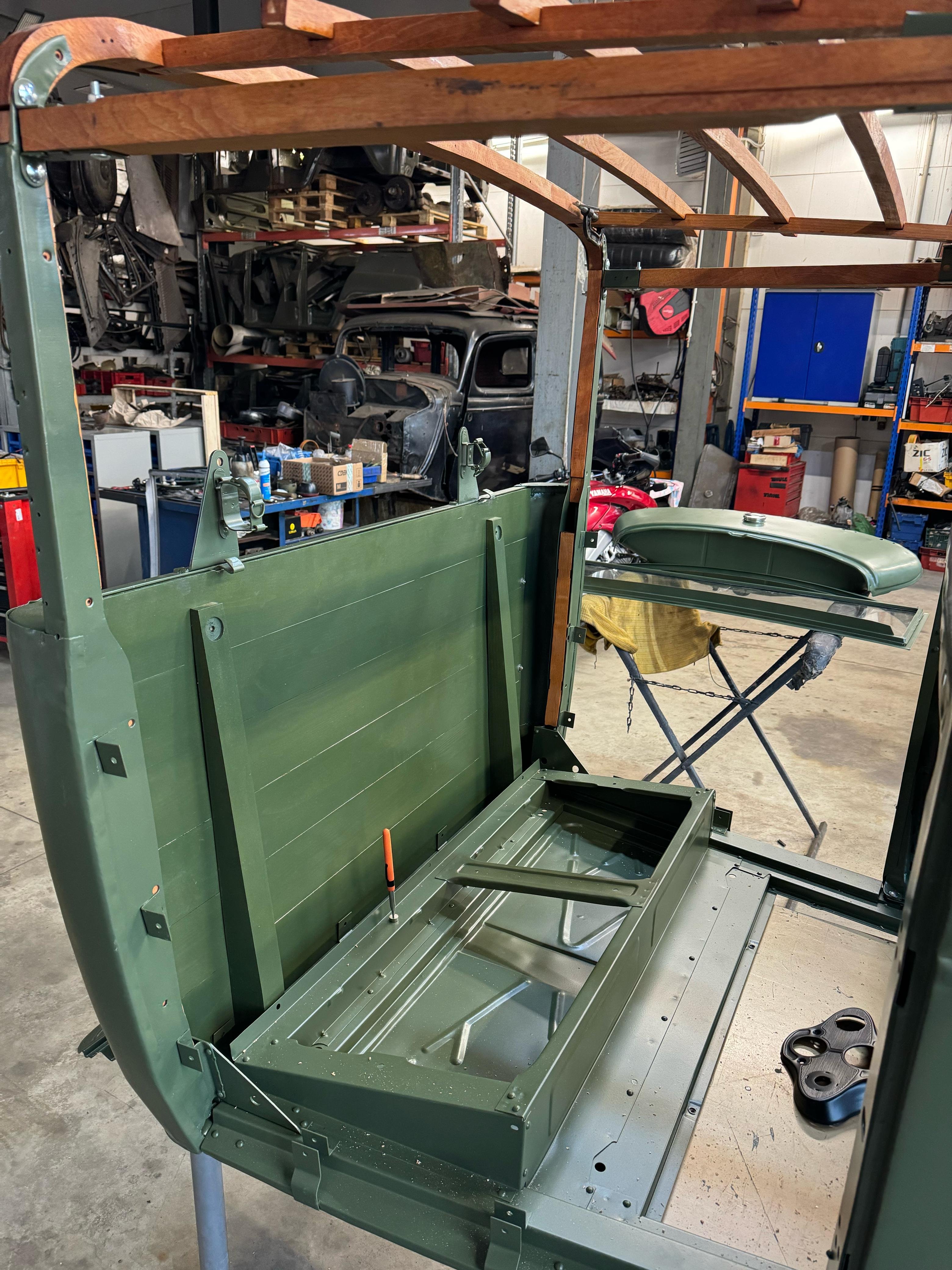

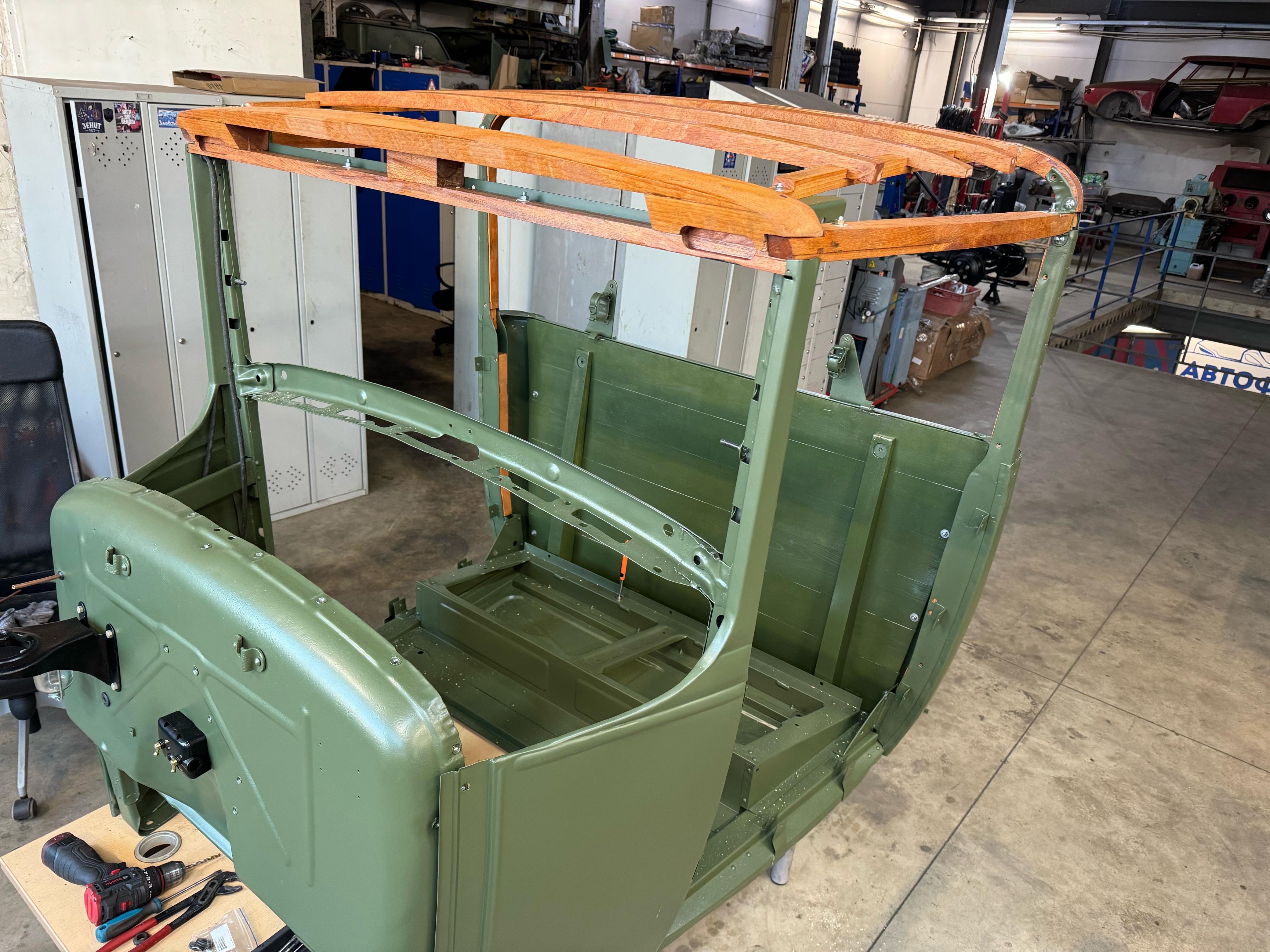

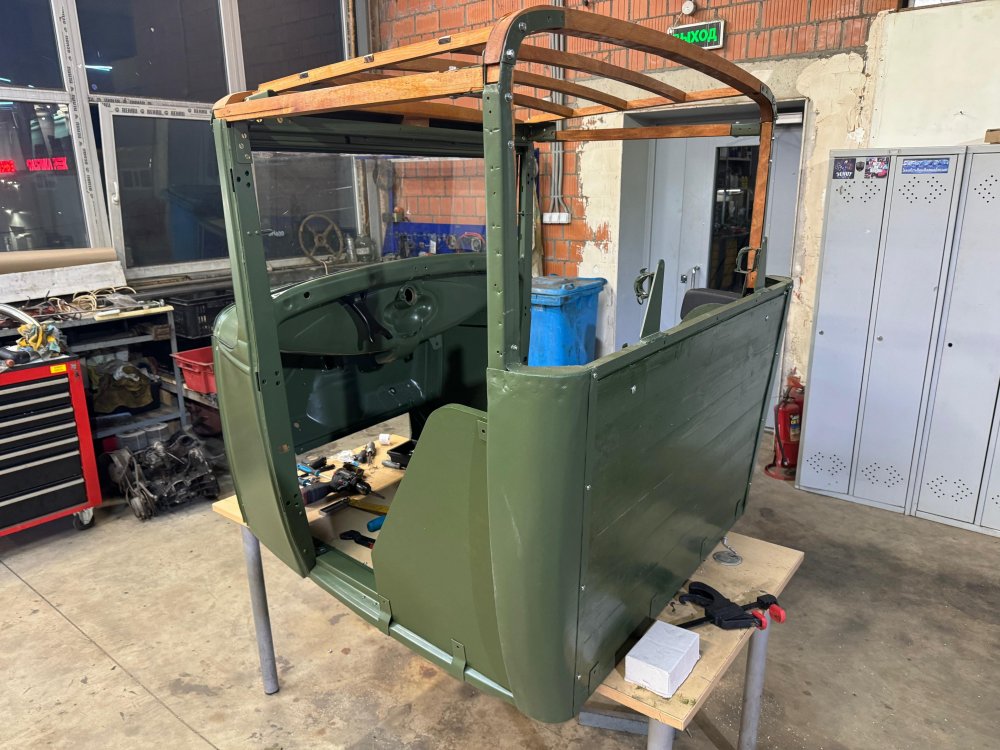

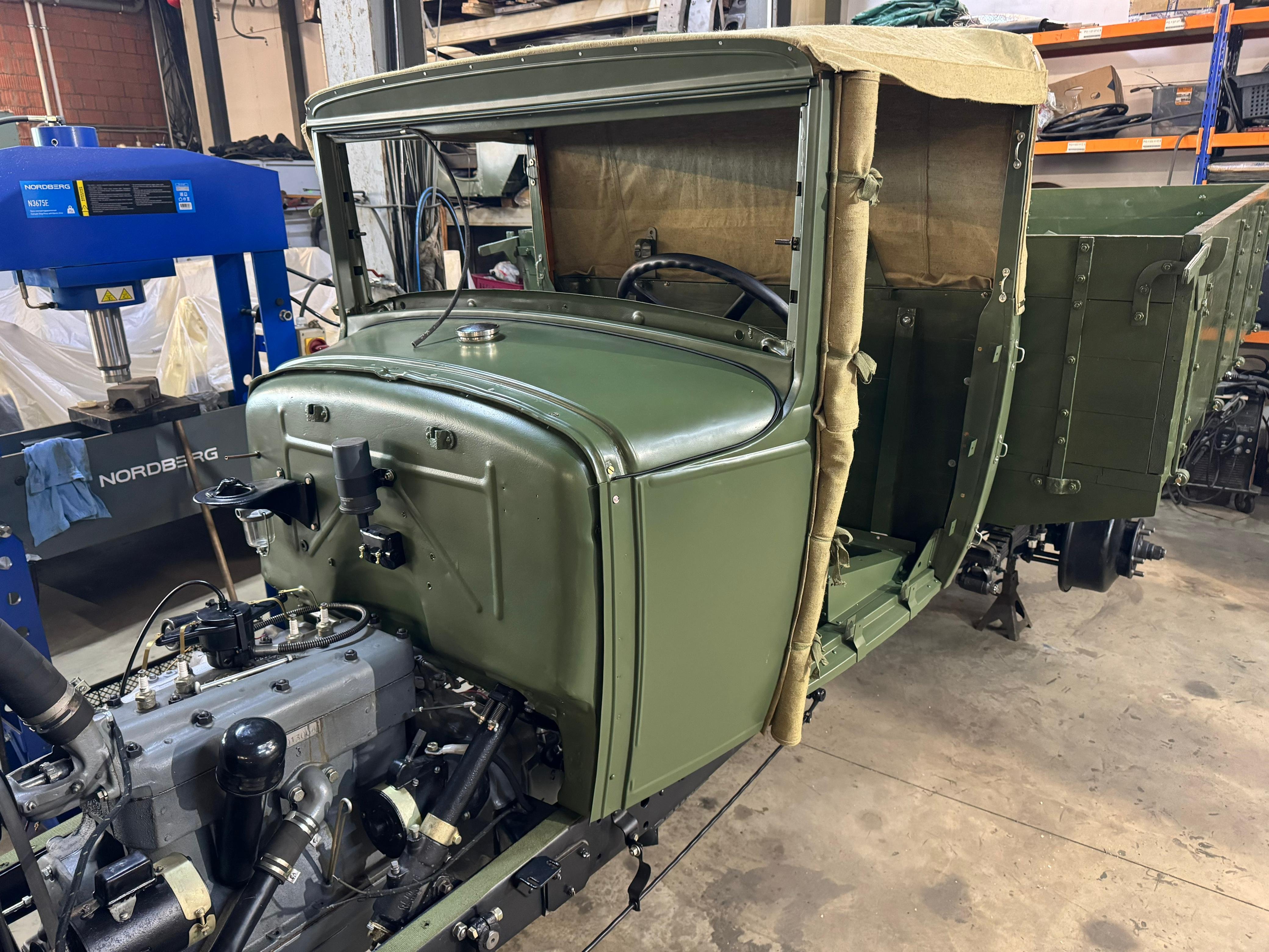

Игорь Кировск 190 Жалоба Опубликовано: 23 апреля Кузов почти готов.Кабина доделываемДвигатель обкатываем. 7 Цитата Поделиться сообщением Ссылка на сообщение Поделиться на других сайтах

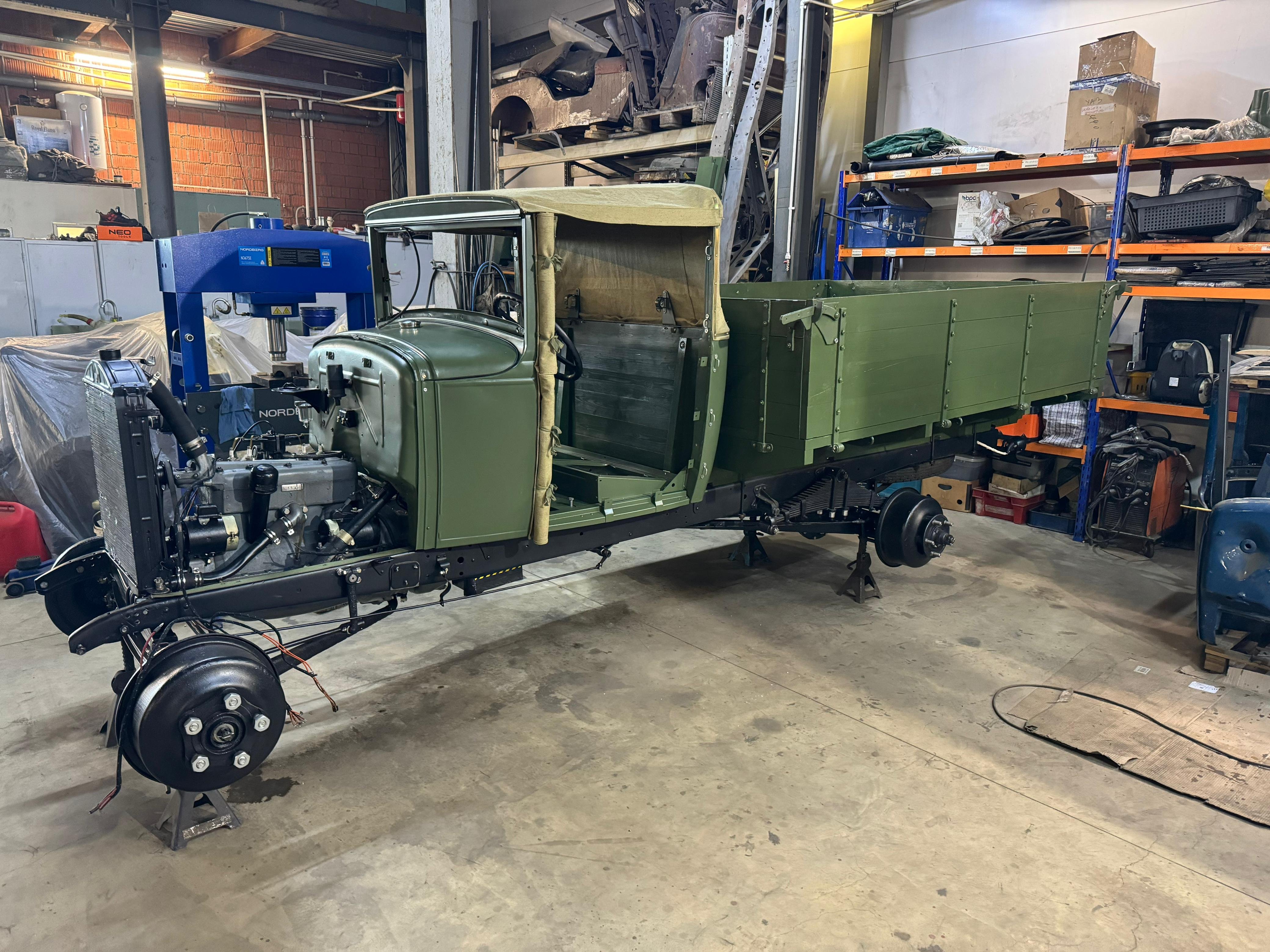

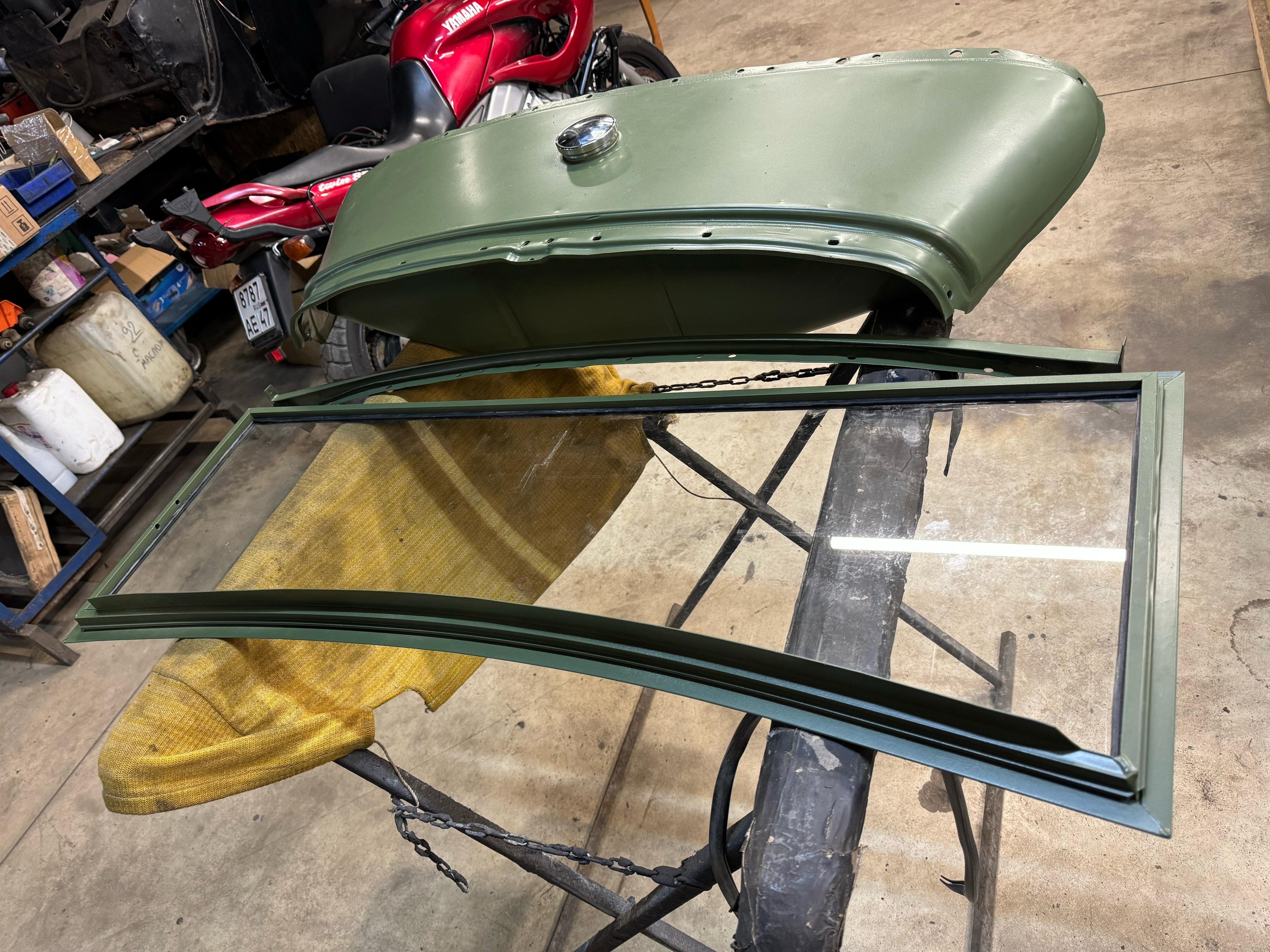

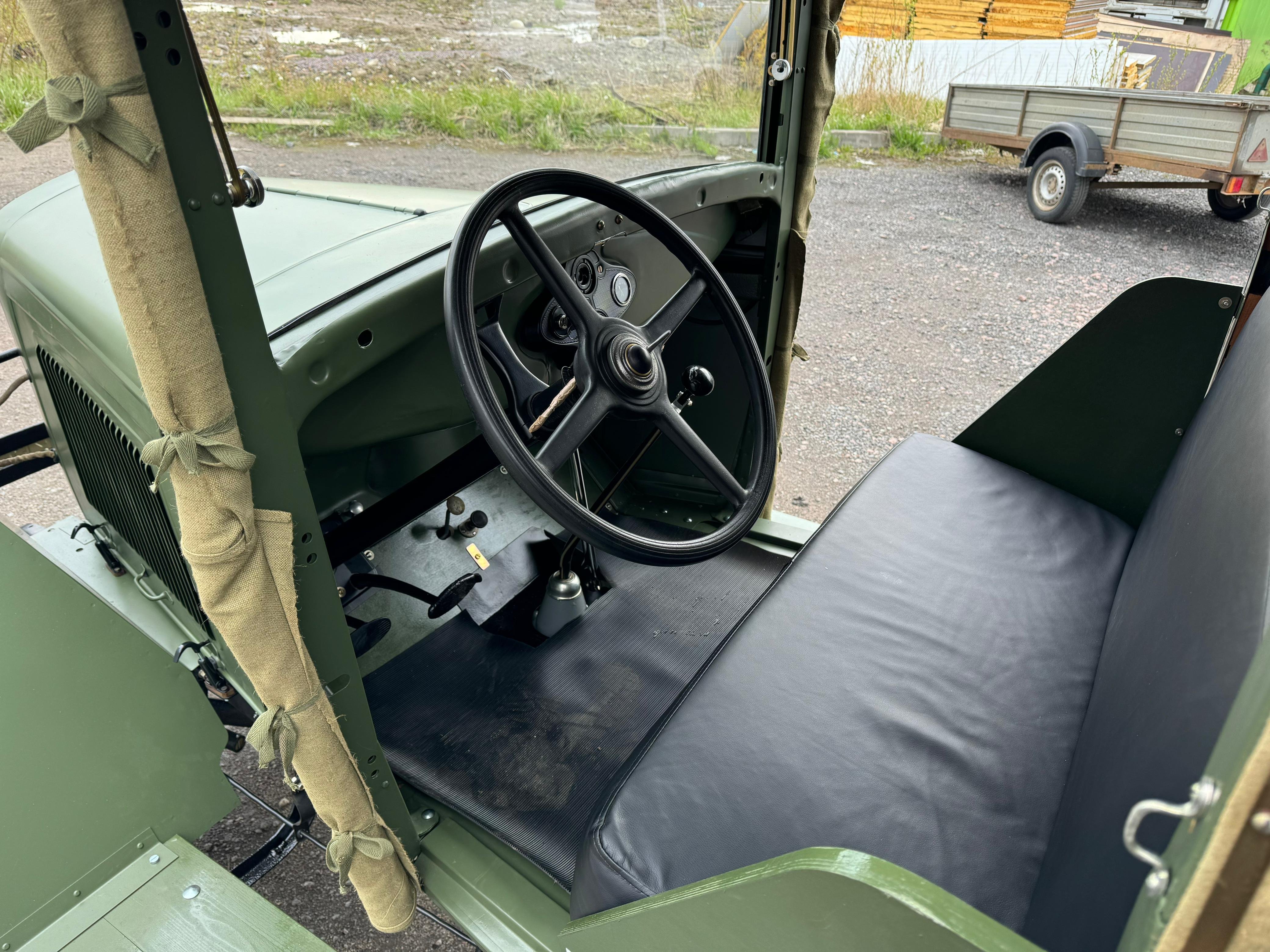

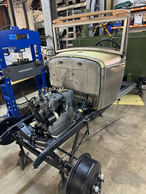

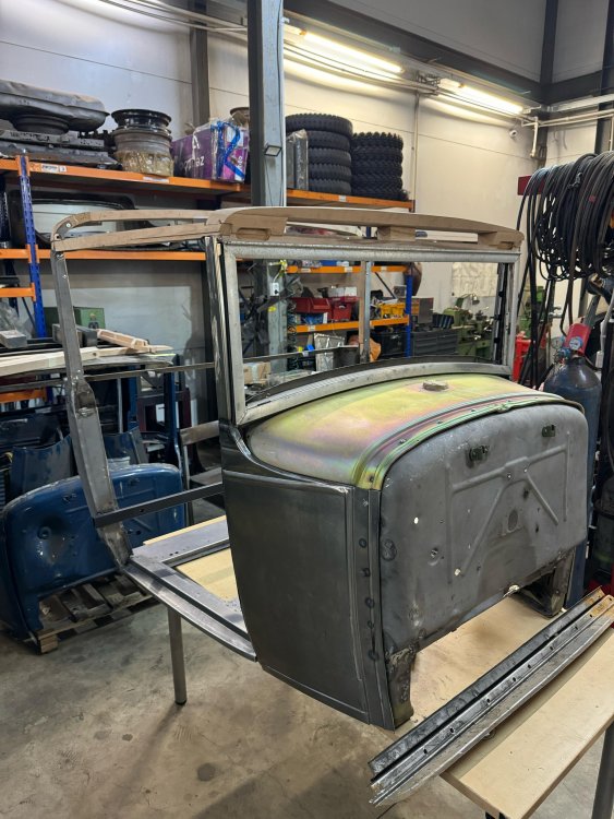

Игорь Кировск 190 Жалоба Опубликовано: 27 апреля потихоньку дела идут 5 Цитата Поделиться сообщением Ссылка на сообщение Поделиться на других сайтах

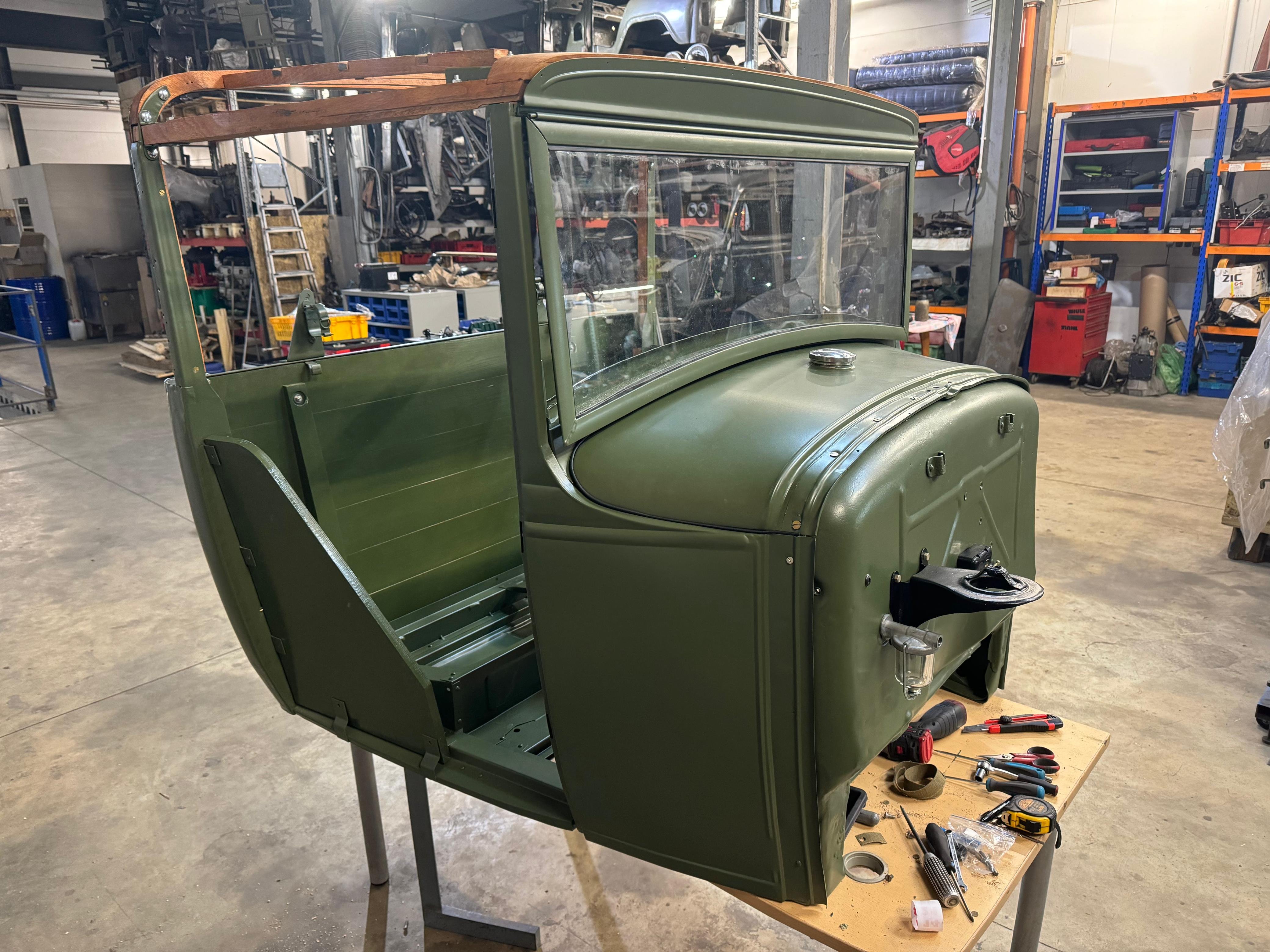

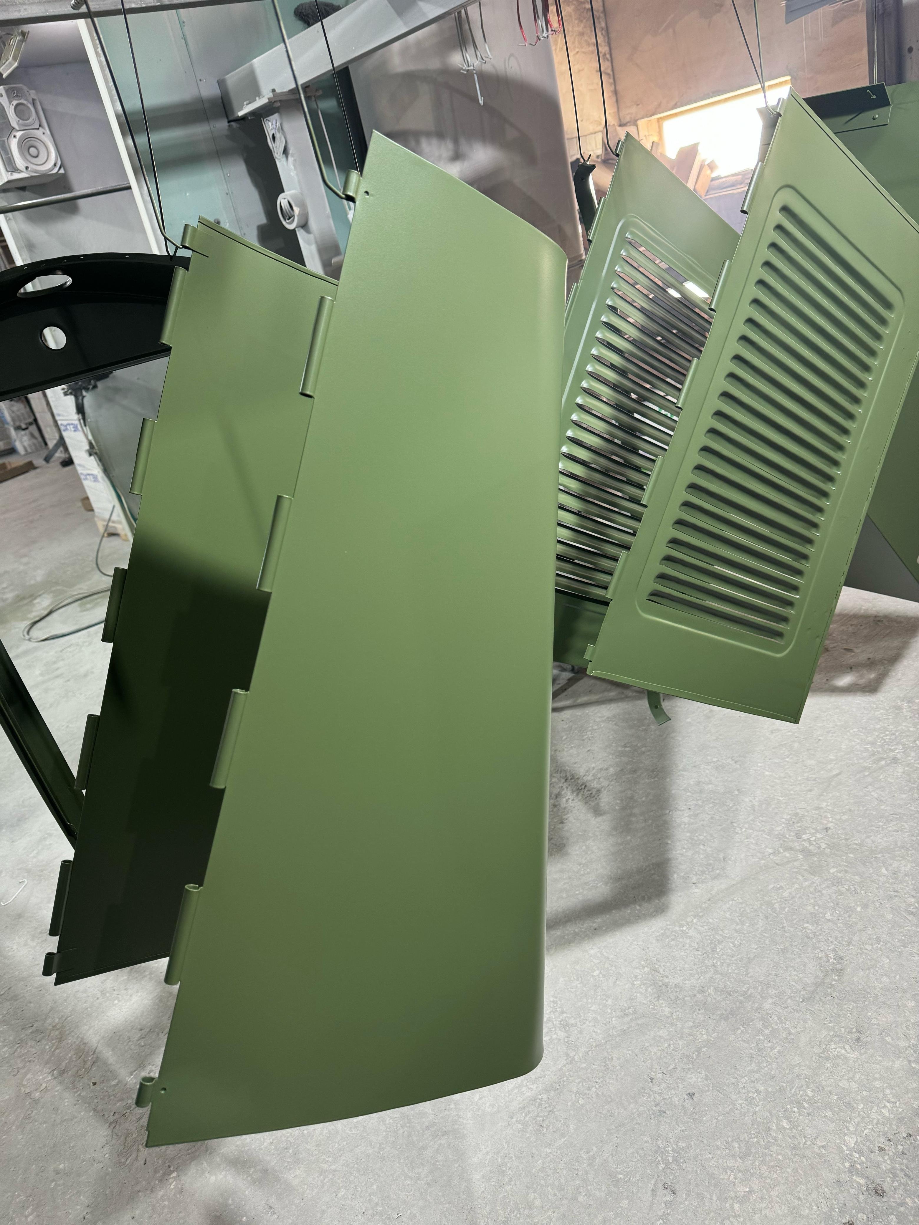

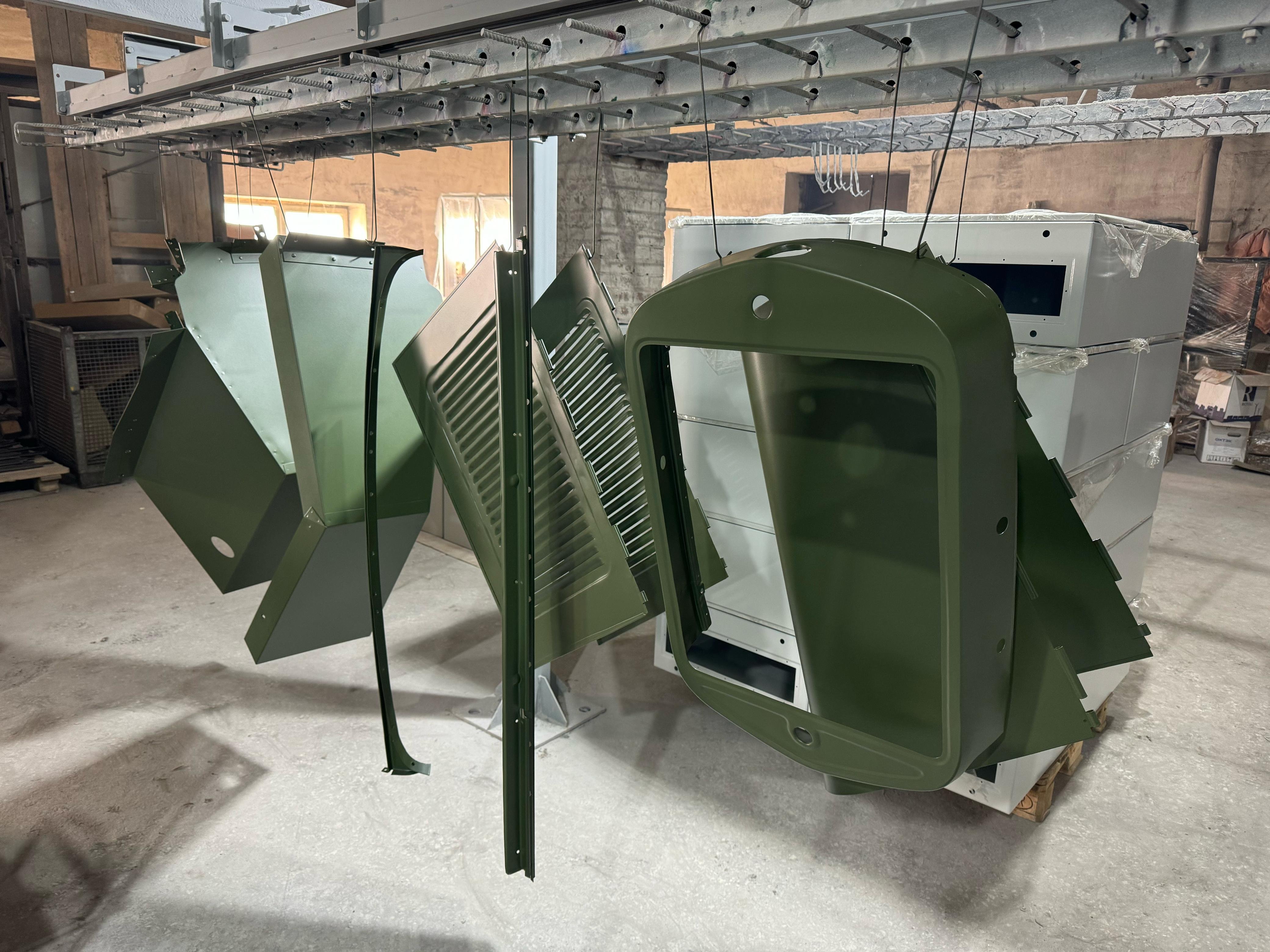

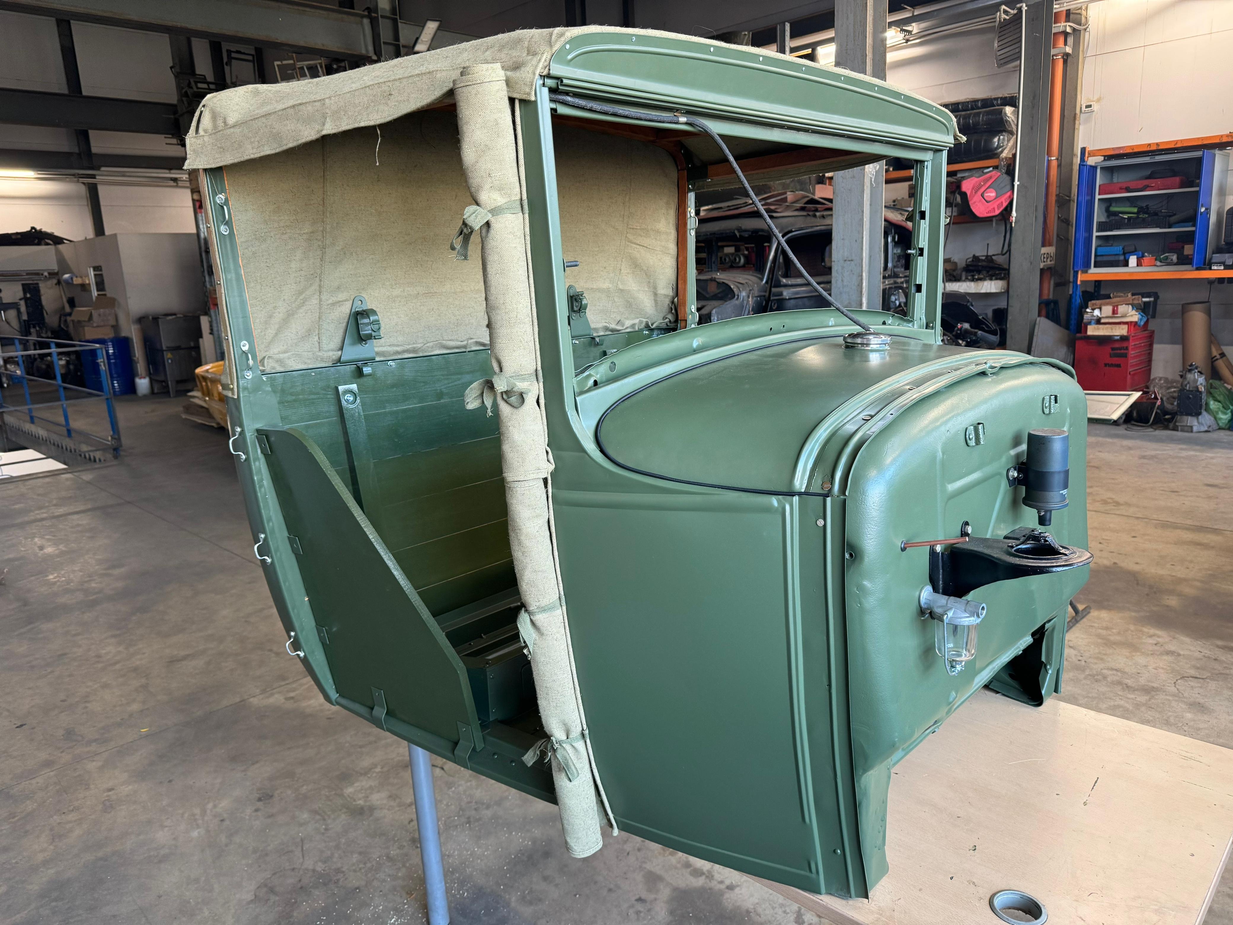

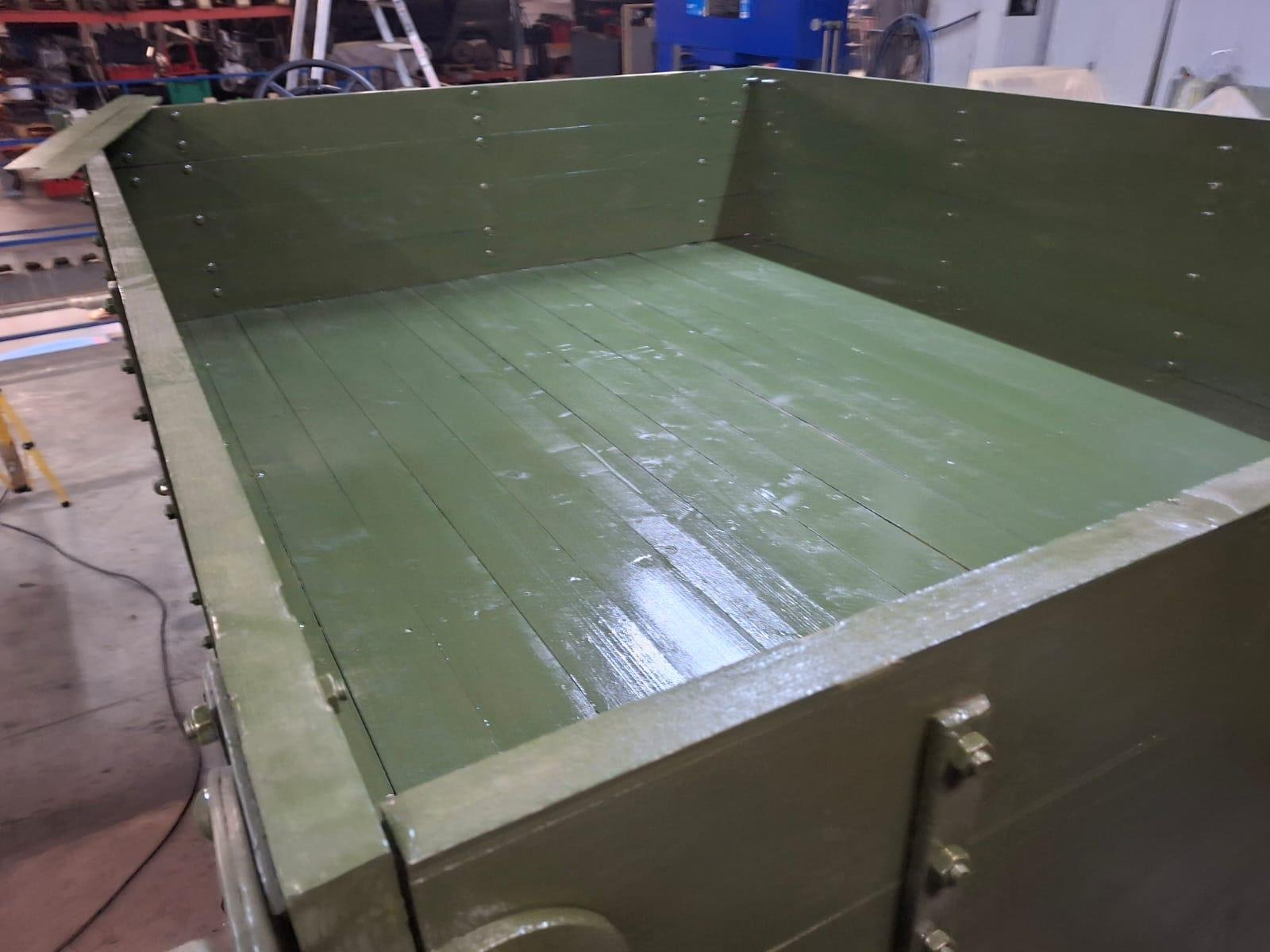

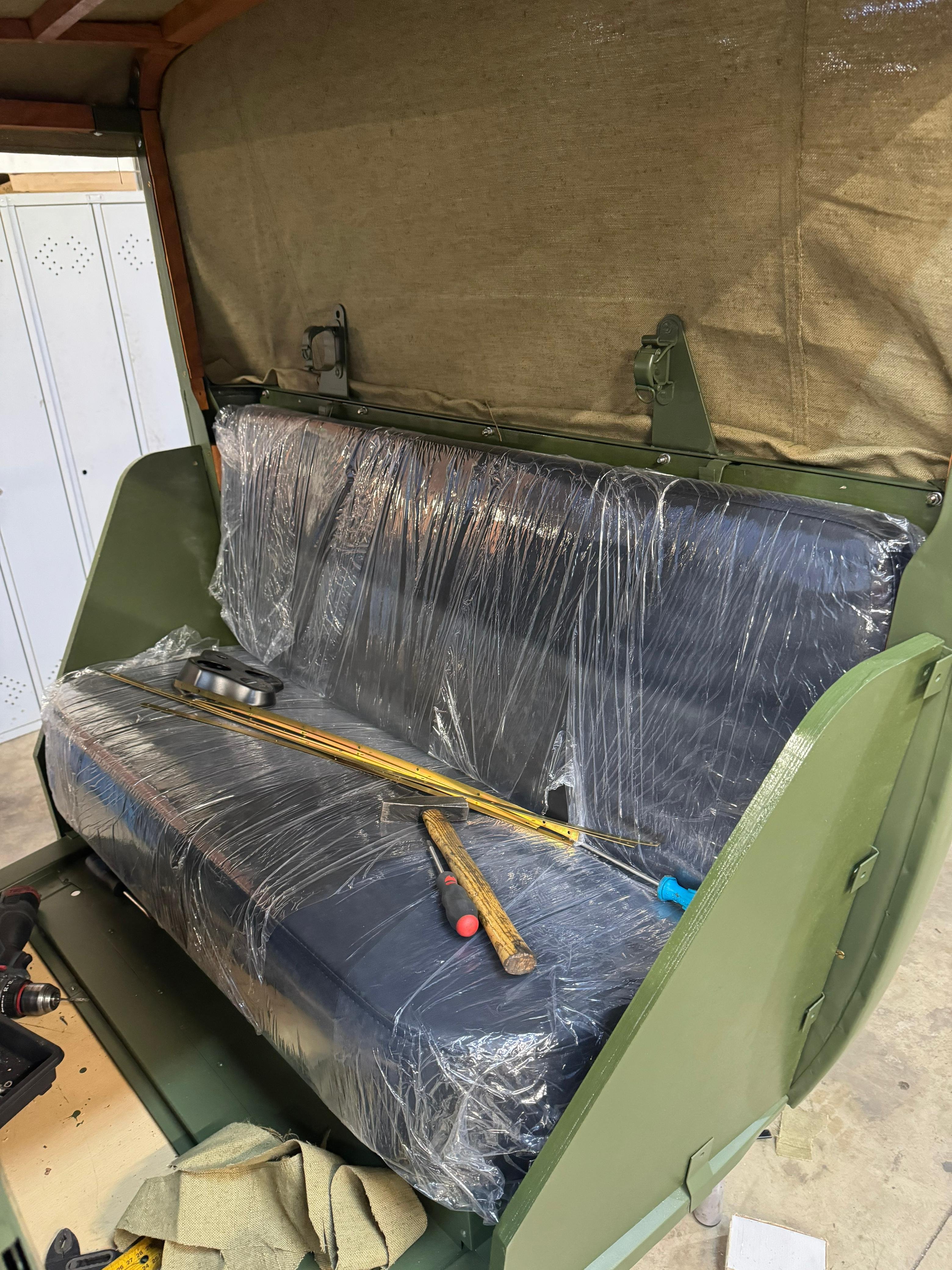

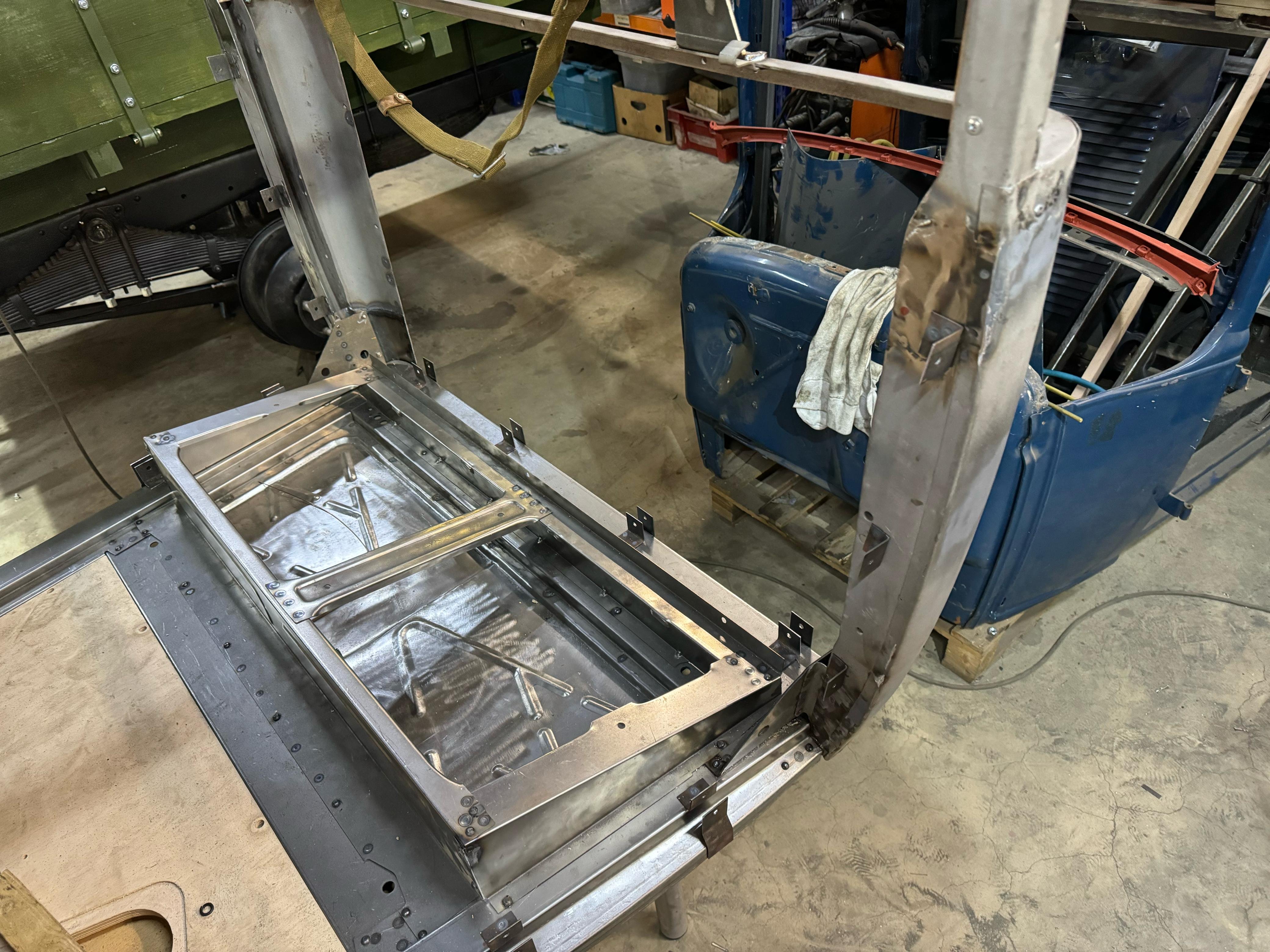

Игорь Кировск 190 Жалоба Опубликовано: 4 мая (изменено) Красим) Изменено 4 мая пользователем Игорь Кировск 5 Цитата Поделиться сообщением Ссылка на сообщение Поделиться на других сайтах

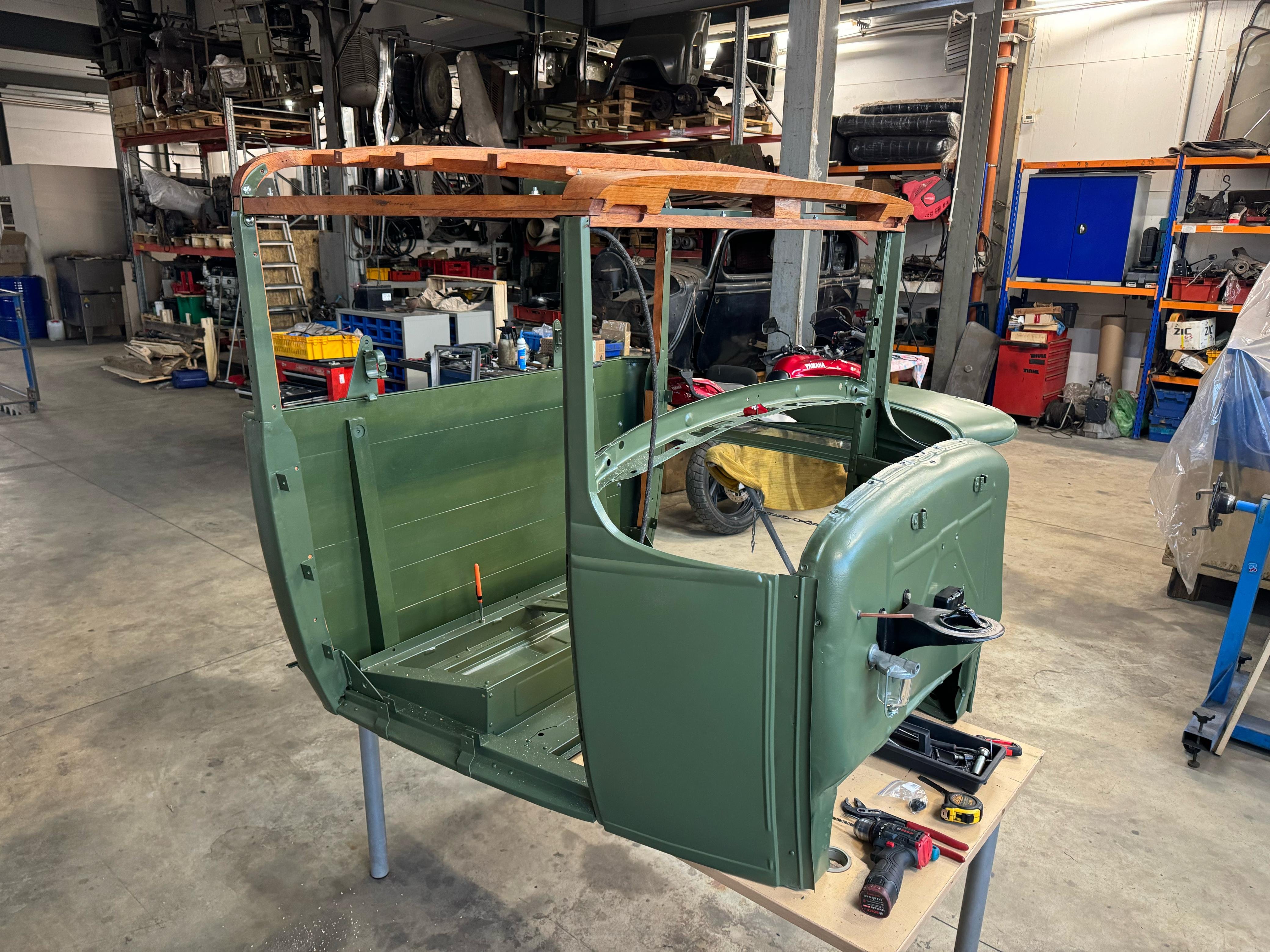

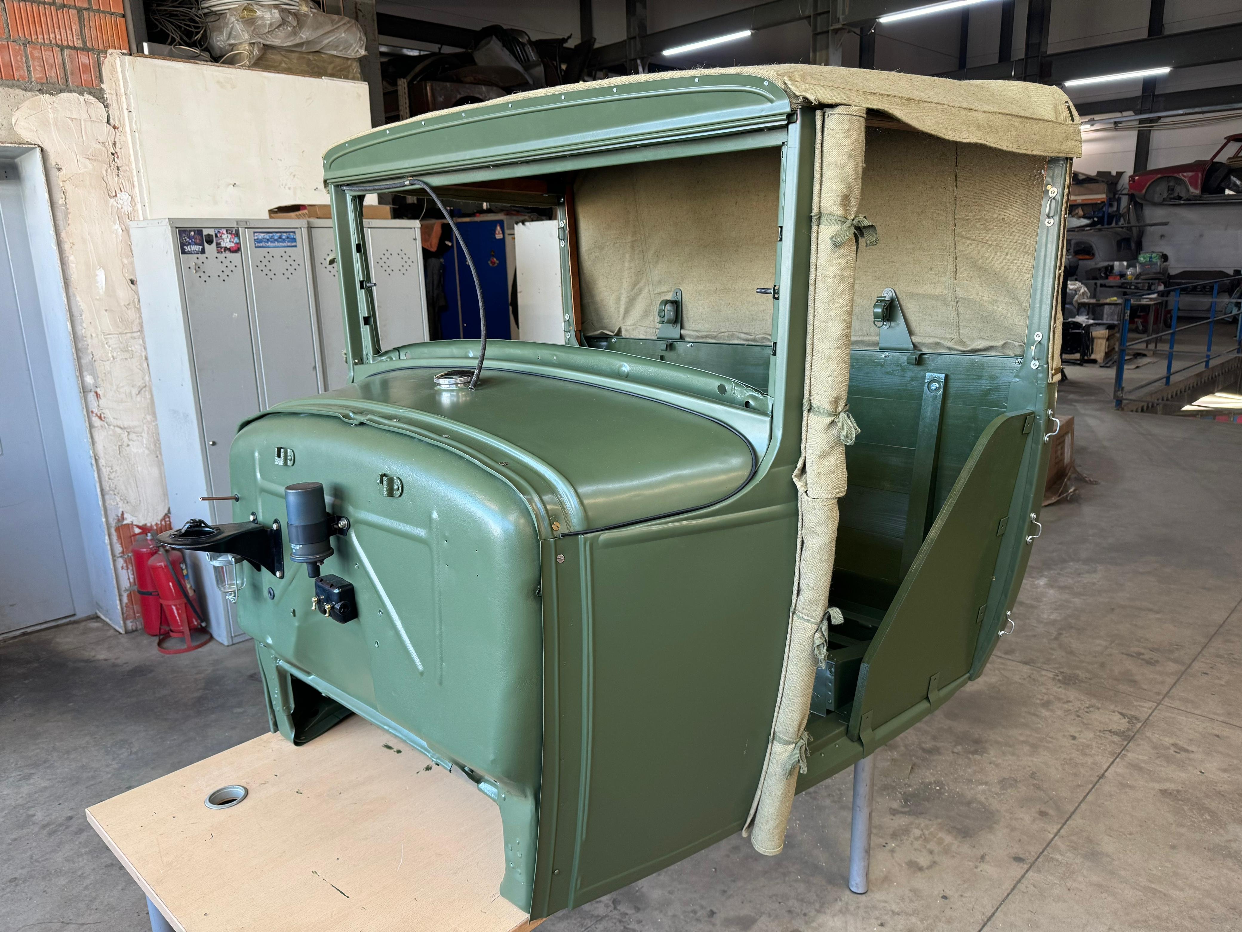

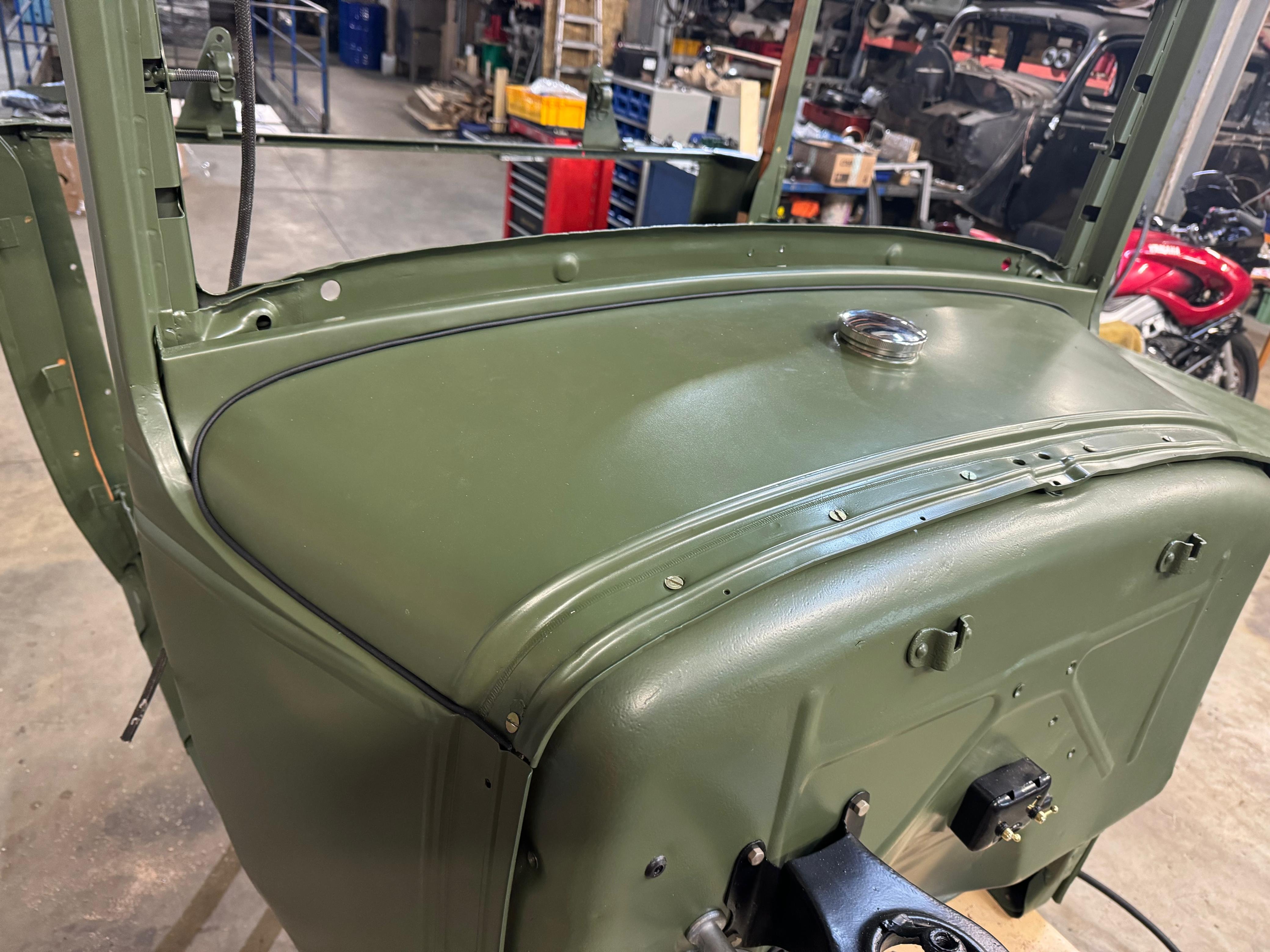

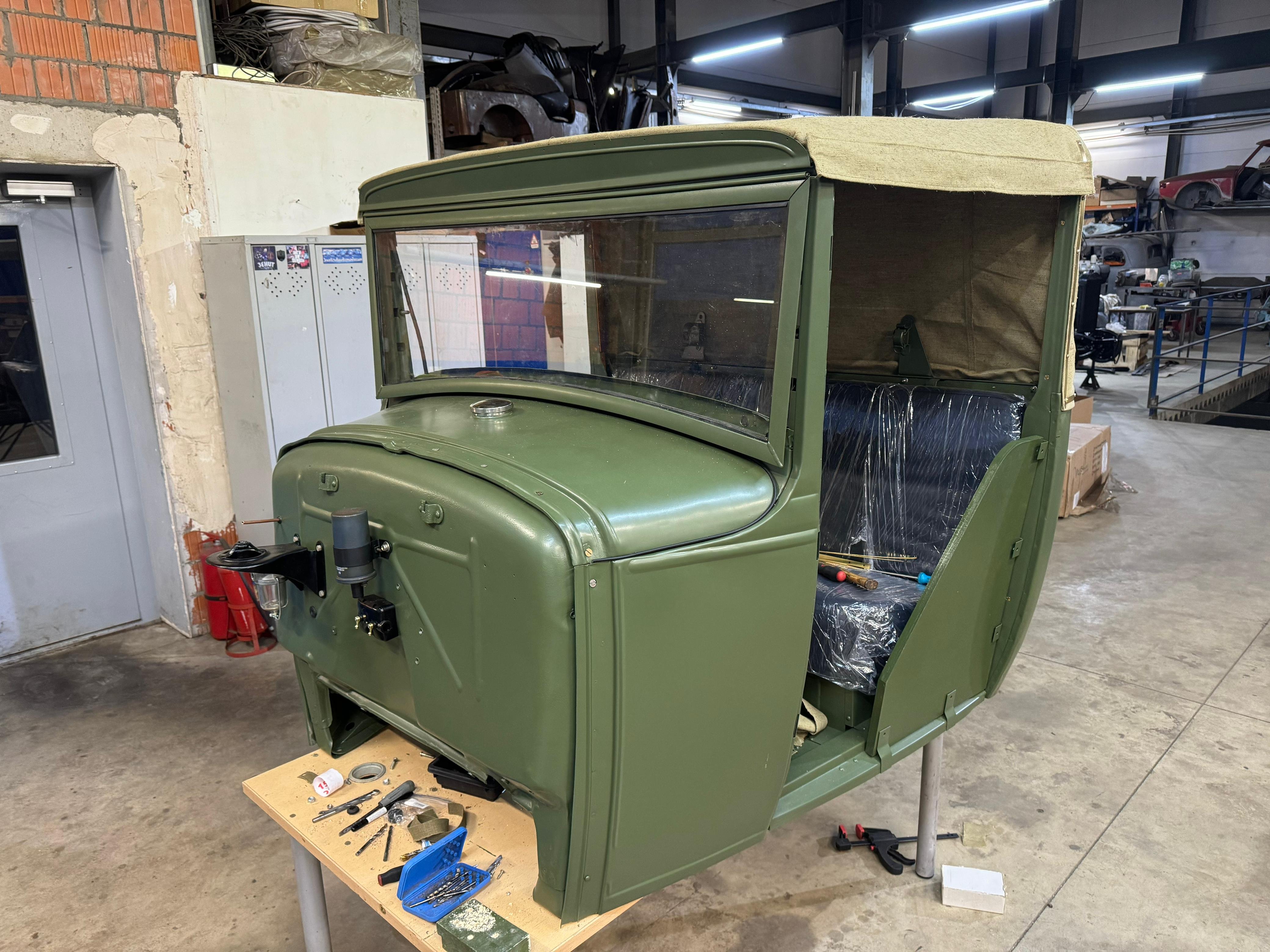

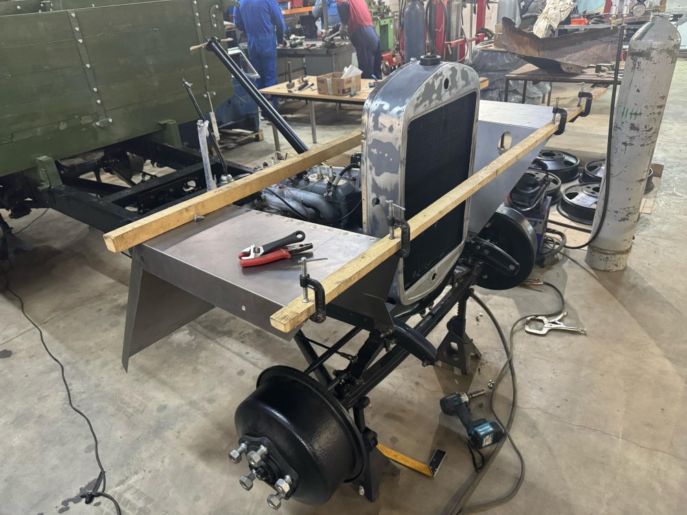

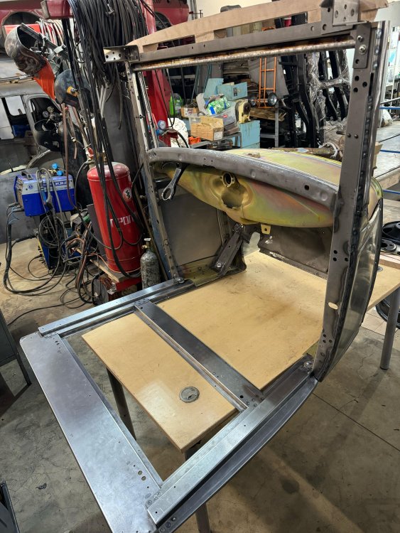

Игорь Кировск 190 Жалоба Опубликовано: 4 мая финишная прямая осталось 5 дней 5 Цитата Поделиться сообщением Ссылка на сообщение Поделиться на других сайтах

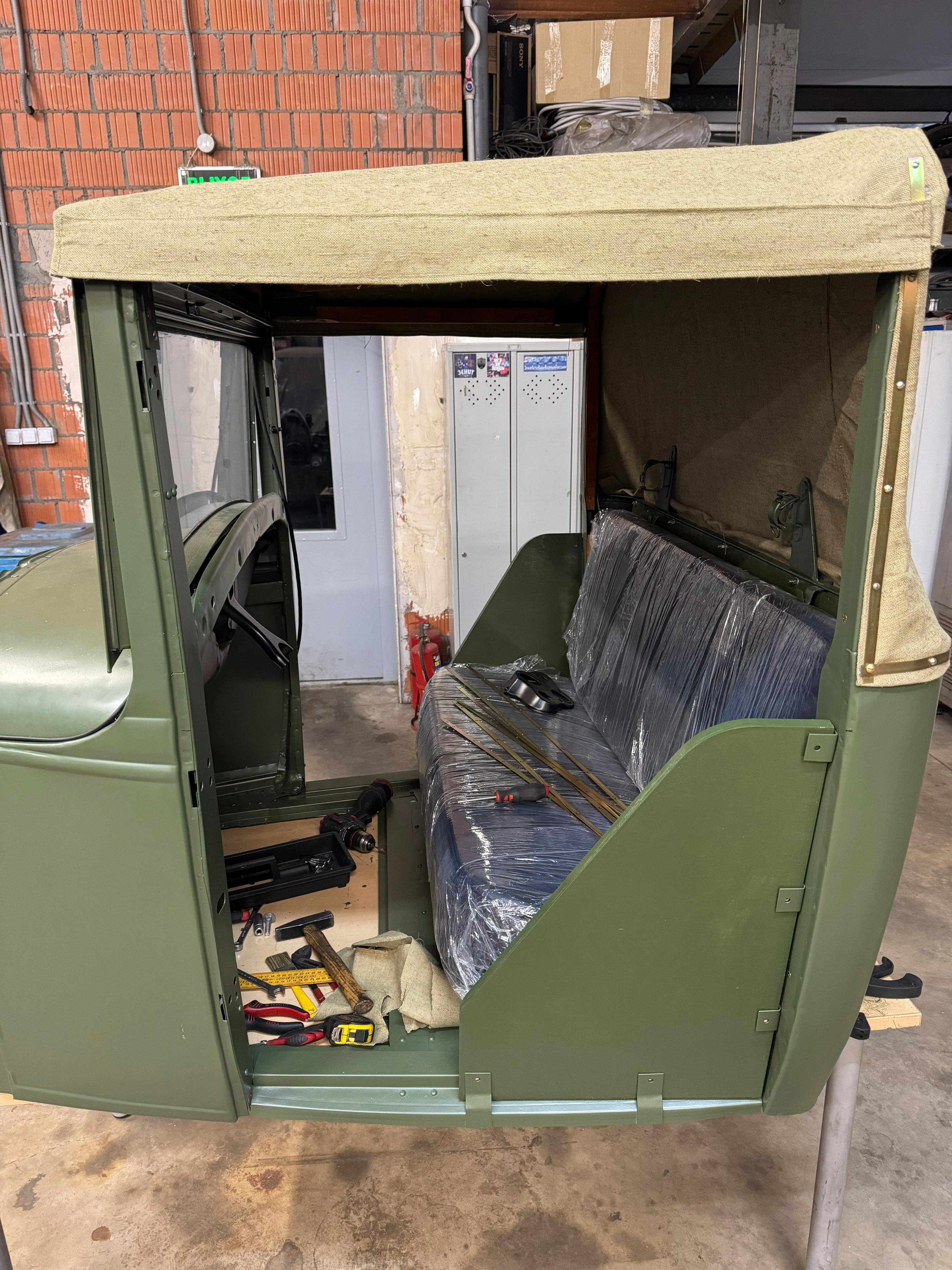

трубогиб 4 202 Жалоба Опубликовано: 5 мая А в собранном виде, по габаритам на лифт влезет? Цитата Поделиться сообщением Ссылка на сообщение Поделиться на других сайтах
Игорь Кировск 190 Жалоба Опубликовано: 5 мая 18 минут назад, трубогиб сказал: А в собранном виде, по габаритам на лифт влезет? да.она же не первая Цитата Поделиться сообщением Ссылка на сообщение Поделиться на других сайтах

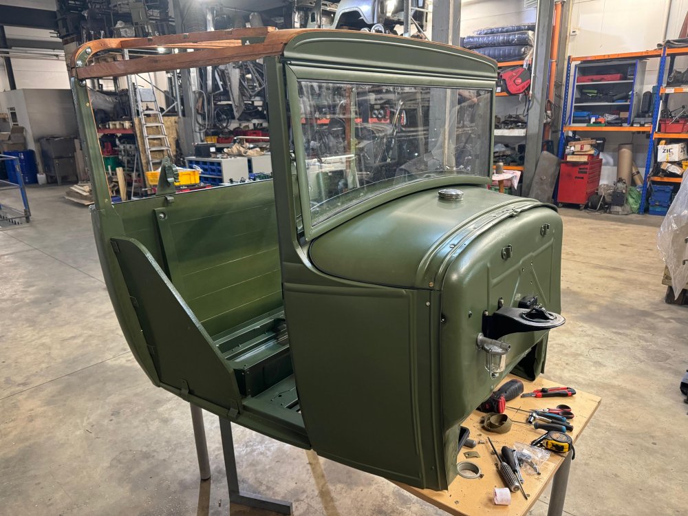

Игорь Кировск 190 Жалоба Опубликовано: 5 мая осталось 4 дняесли у кого есть детали в сохране предлагайте в личку. 5 Цитата Поделиться сообщением Ссылка на сообщение Поделиться на других сайтах

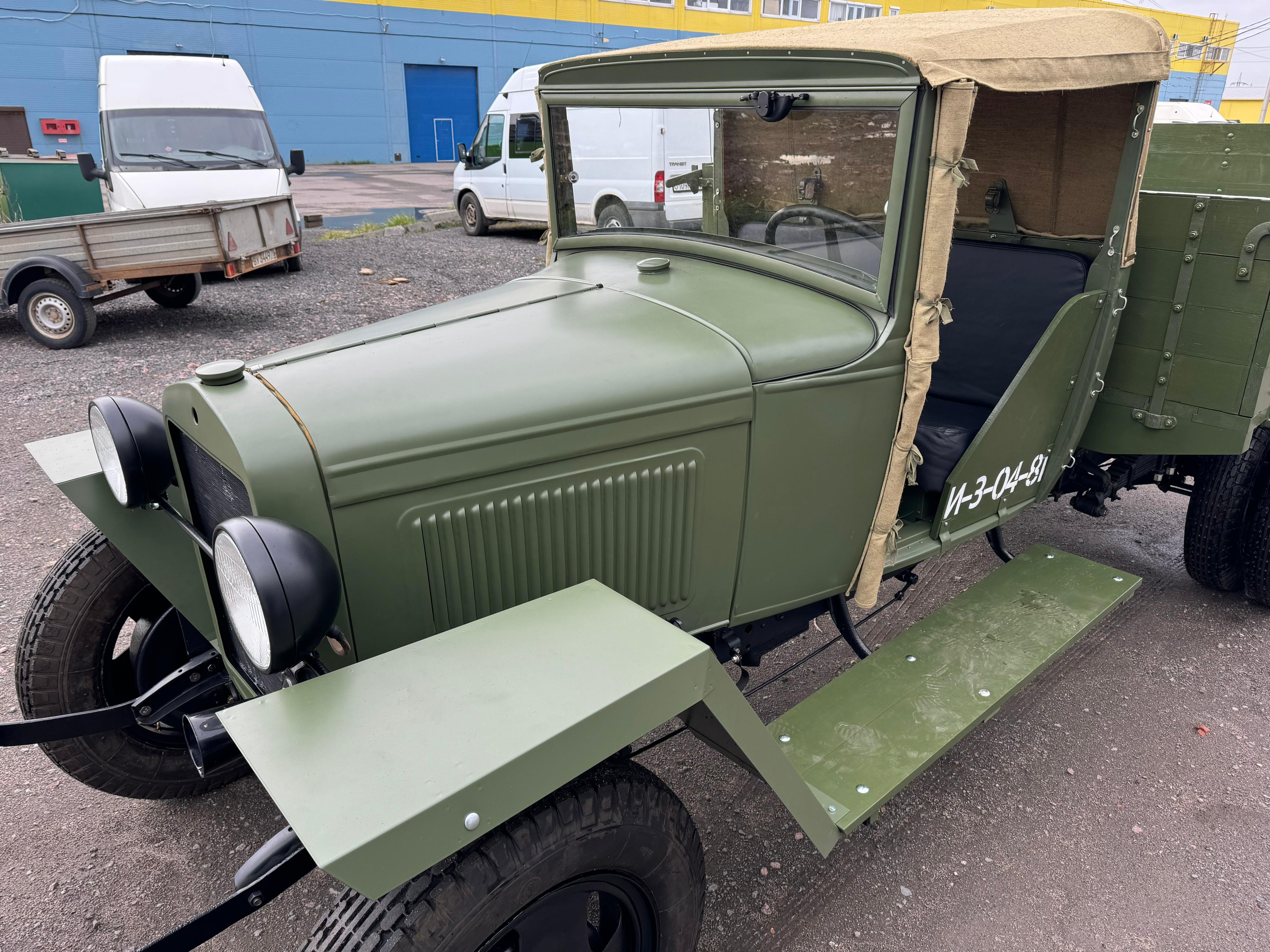

uncle Gena 1 807 Жалоба Опубликовано: 6 мая (изменено) А электрооборудование на сколько вольт будет? Мы на своей замучались кривым заводить и перевëл я еë на 12 вольт. Стартëр и генератор прежние, один весело крутить стал, а другой зарядку вовсю даëт, только я на нëм реле на диод заменил. Лампы, понятно, заменил, клаксон родной тоже орать стал веселее. Изменено 6 мая пользователем uncle Gena Цитата Поделиться сообщением Ссылка на сообщение Поделиться на других сайтах
Игорь Кировск 190 Жалоба Опубликовано: 6 мая (изменено) 1 минуту назад, uncle Gena сказал: А электрооборудование на сколько вольт будет? Мы на своей замучались кривым заводить и перевëл я еë на 12 вольт. Стартëр и генератор прежние, один весело крутит стал, а другой зарядку вовсю даëт, только я на нëм реле на диод заменил. Лампы заменил, клаксон родной орать стал веселее. на 6 в по родне .плюс на корпус Изменено 6 мая пользователем Игорь Кировск Цитата Поделиться сообщением Ссылка на сообщение Поделиться на других сайтах
uncle Gena 1 807 Жалоба Опубликовано: 6 мая Аккум какой и откуда? Цитата Поделиться сообщением Ссылка на сообщение Поделиться на других сайтах
Игорь Кировск 190 Жалоба Опубликовано: 6 мая 44 минуты назад, uncle Gena сказал: Аккум какой и откуда? пока 12в Цитата Поделиться сообщением Ссылка на сообщение Поделиться на других сайтах
uncle Gena 1 807 Жалоба Опубликовано: 6 мая 1 час назад, Игорь Кировск сказал: пока 12в Пилить будете? Цитата Поделиться сообщением Ссылка на сообщение Поделиться на других сайтах
Игорь Кировск 190 Жалоба Опубликовано: 6 мая 10 часов назад, uncle Gena сказал: Пилить будете? ничего не планировал делать. Цитата Поделиться сообщением Ссылка на сообщение Поделиться на других сайтах

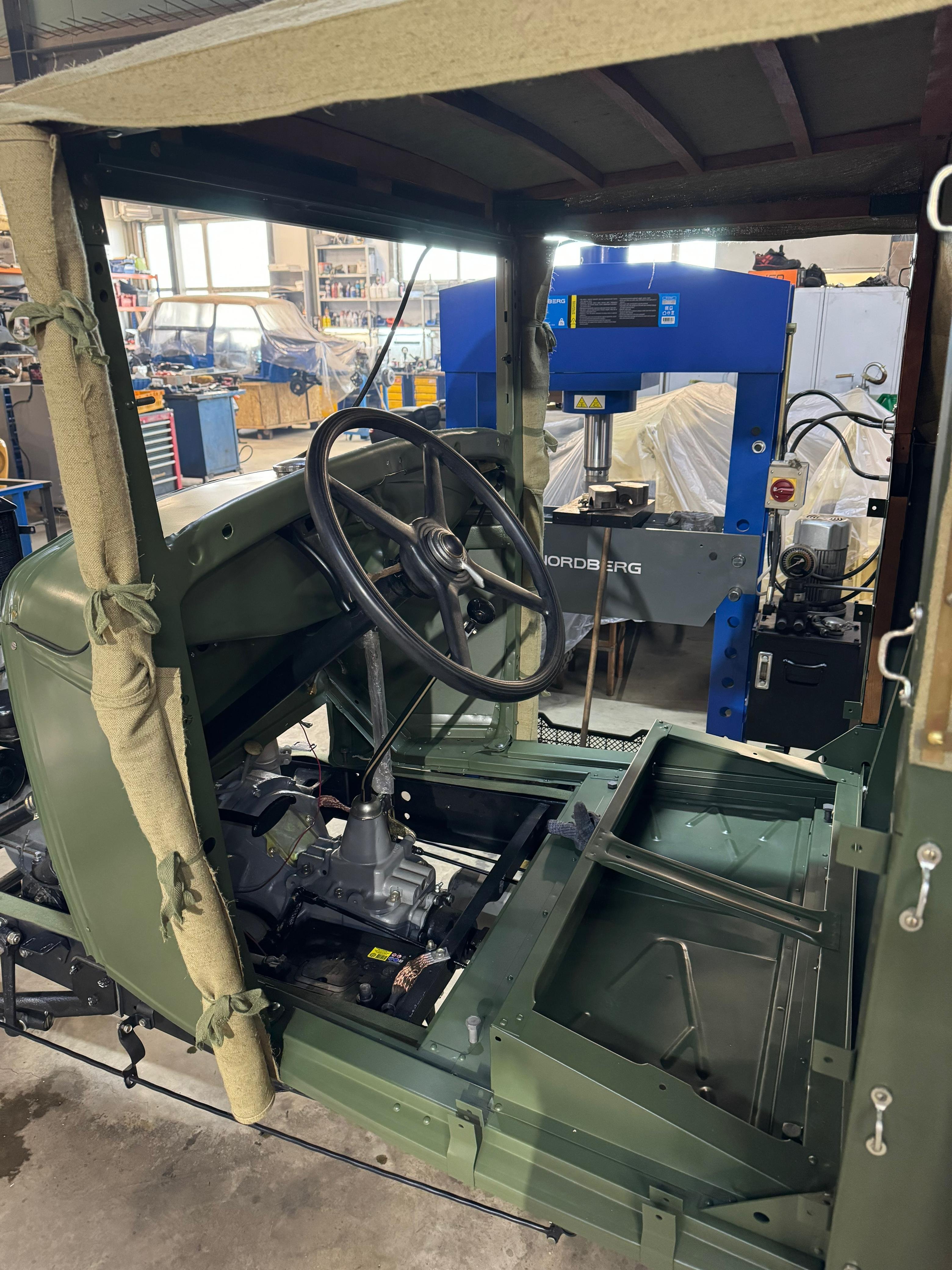

Игорь Кировск 190 Жалоба Опубликовано: 6 мая осталось три дня 6 Цитата Поделиться сообщением Ссылка на сообщение Поделиться на других сайтах

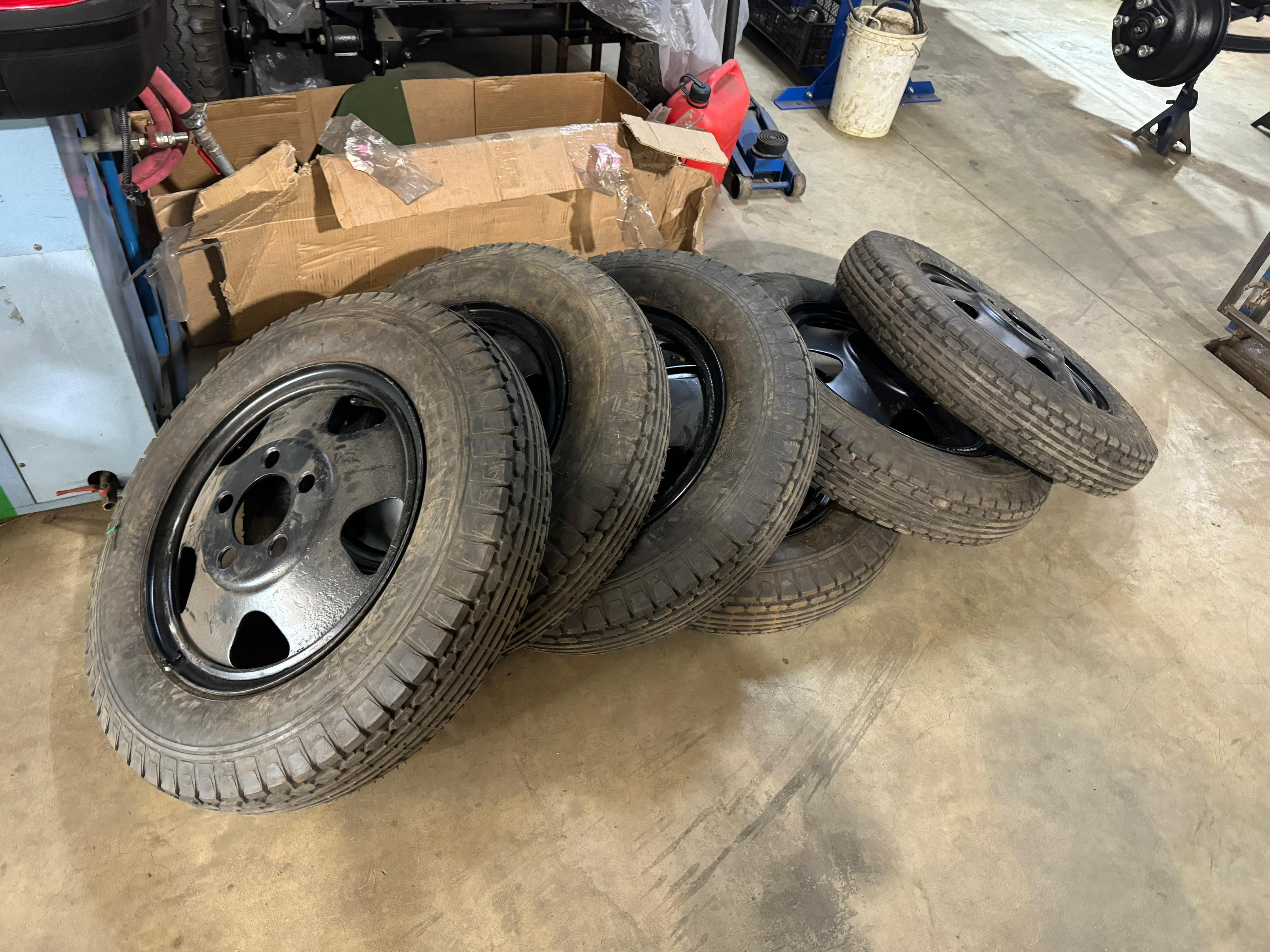

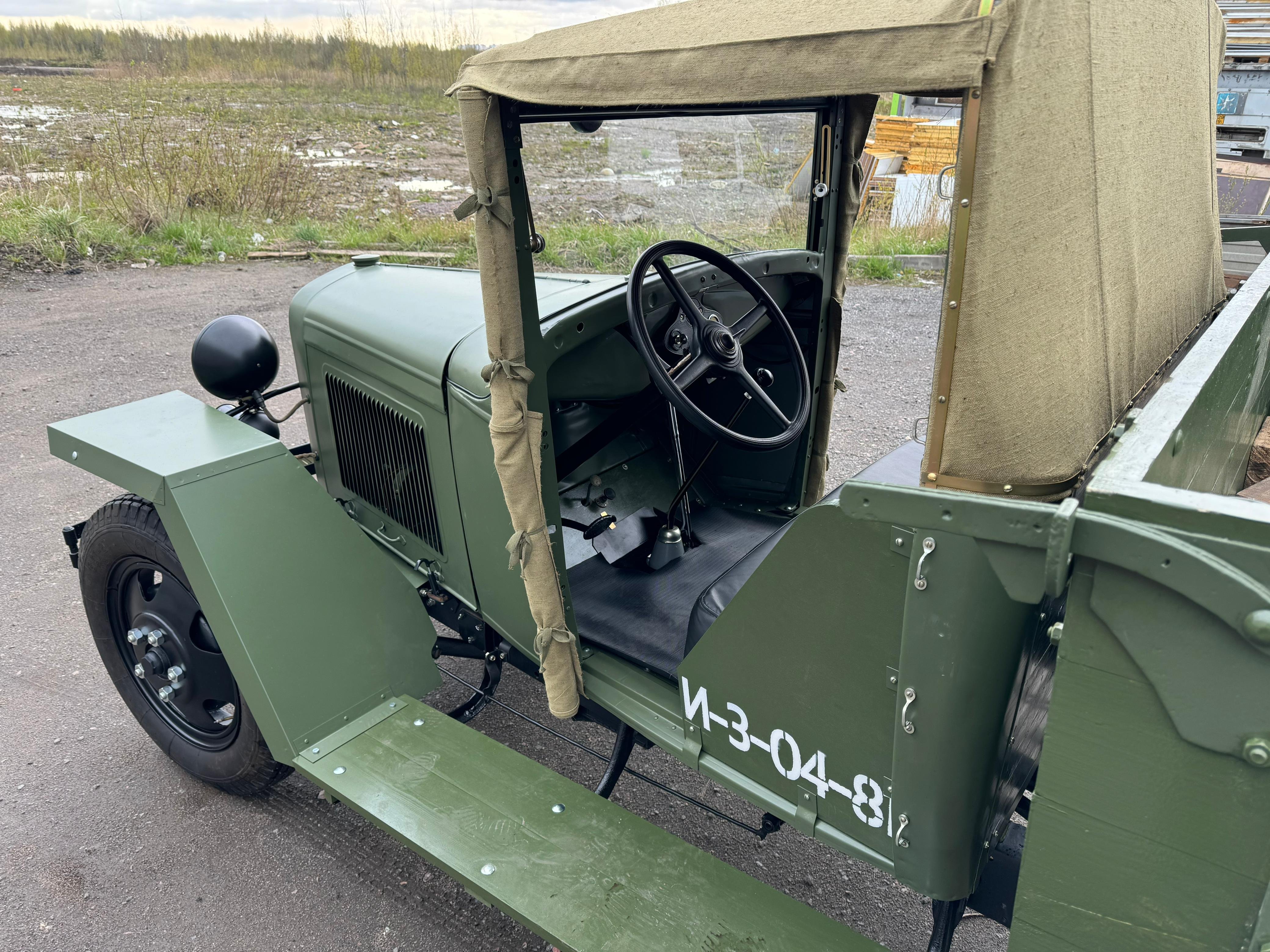

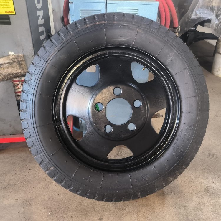

Игорь Кировск 190 Жалоба Опубликовано: 7 мая осталось два дня Вспоминая старый анекдот из детства )https://yandex.ru/vi...089275314868871никогда не думал что мне надо будет 7 колес что бы уехать ))))))))))))))) P/S седьмое на запаске 4 Цитата Поделиться сообщением Ссылка на сообщение Поделиться на других сайтах

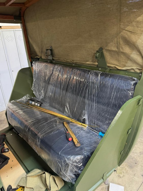

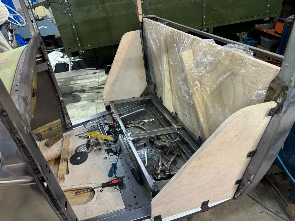

Nicolaus 50 Жалоба Опубликовано: 8 мая Хорошая мастерская, замечательная полуторка получается, только не надо на сидение ничего класть! Это предмет исключительно для пятой точки водителя и пассажира!!Успехов!!! Цитата Поделиться сообщением Ссылка на сообщение Поделиться на других сайтах

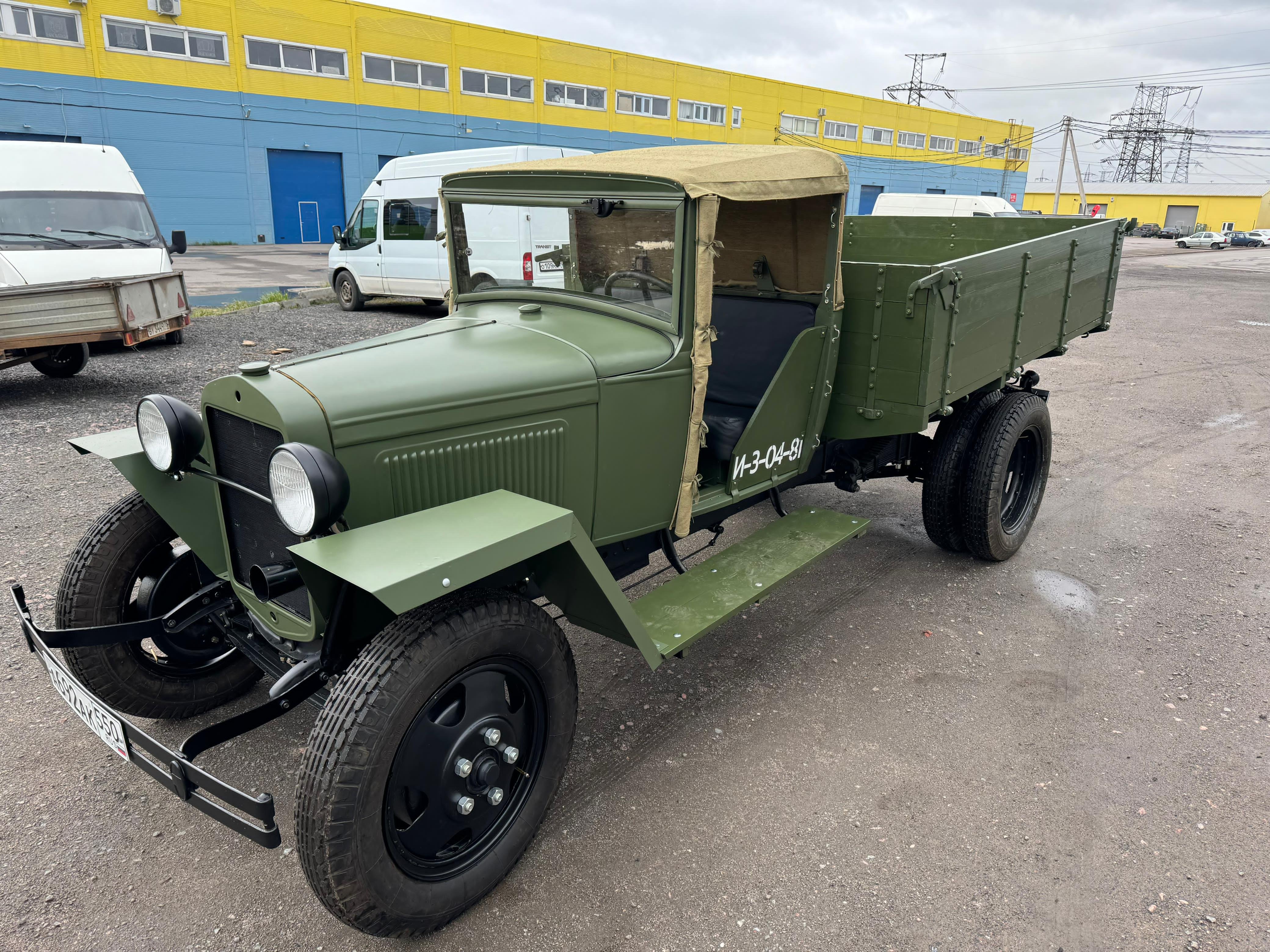

Игорь Кировск 190 Жалоба Опубликовано: 8 мая (изменено) Вот ты и снова в строю!С Днем Победы тебя старый солдат Изменено 8 мая пользователем Игорь Кировск 5 3 Цитата Поделиться сообщением Ссылка на сообщение Поделиться на других сайтах
uncle Gena 1 807 Жалоба Опубликовано: 8 мая Так что с аккумом то? Цитата Поделиться сообщением Ссылка на сообщение Поделиться на других сайтах
Игорь Кировск 190 Жалоба Опубликовано: 9 мая 6 часов назад, uncle Gena сказал: Так что с аккумом то? я же написал обычный 12 в Цитата Поделиться сообщением Ссылка на сообщение Поделиться на других сайтах
uncle Gena 1 807 Жалоба Опубликовано: 9 мая А генератор на 6 вольт и реле обратного тока не меняли? И катушка зажигания на 6 вольт? Цитата Поделиться сообщением Ссылка на сообщение Поделиться на других сайтах
Игорь Кировск 190 Жалоба Опубликовано: 9 мая 15 минут назад, uncle Gena сказал: А генератор на 6 вольт и реле обратного тока не меняли? И катушка зажигания на 6 вольт? все 6 вольтовое. кроме ламп в фарах. все нормально работает Цитата Поделиться сообщением Ссылка на сообщение Поделиться на других сайтах

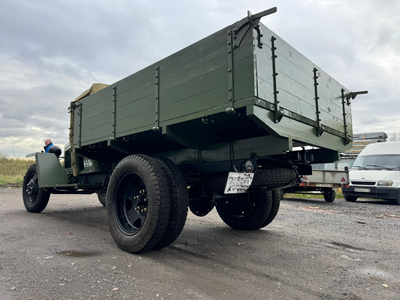

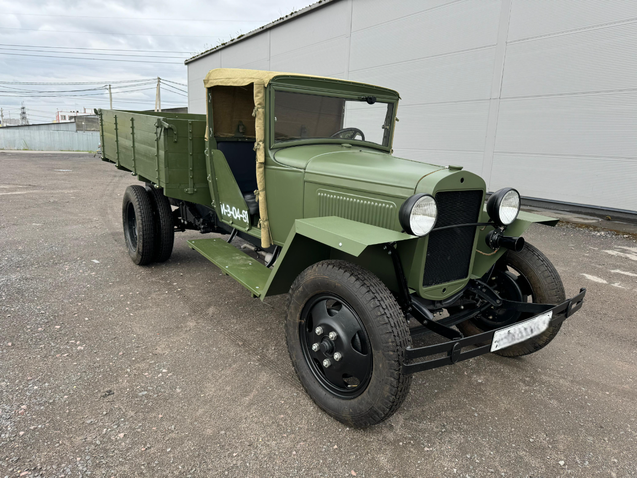

Федот68 4 337 Жалоба Опубликовано: 9 мая (изменено) Одного не понял. Нахрена этому аппарату знаки госрегистрации современные. Всю картину портят. Кстати. Положение от.. 1960(??) года о запрете допуска на ДОП автомобилей, не оборудованных тормозами "с полным приводом" и с гидравлической ( или Пневмо) системой привода - никто не отменял. То есть . Даже если очень захочется - ездить каждый день по ДОП что на " полундре", что на ГАЗ-67 в родне восстановленными - низзя... Это всё же музейные экспонаты. Ну и для парадных выездов. А так то.. Темп сборки с сохранением качества ( мелкие косяки типа современного прозрачного шланга от фильтра к карбу нельзя принимать в расчёт ) Просто поражает. Или режим работы заднюю декаду был 24/7?? 1 час назад, Игорь Кировск сказал: 10.04.2025 в 09:45, Игорь Кировск сказал: Изменено 9 мая пользователем Федот68 Цитата Поделиться сообщением Ссылка на сообщение Поделиться на других сайтах
cubic 328 Жалоба Опубликовано: 9 мая Шланг от фильтра до карба , железная гофра. Цитата Поделиться сообщением Ссылка на сообщение Поделиться на других сайтах
uncle Gena 1 807 Жалоба Опубликовано: 9 мая 4 часа назад, Игорь Кировск сказал: все 6 вольтовое. кроме ламп в фарах. все нормально работает Генератор с родным реле обратного тока на 6 вольт на холостом ходу работает в режиме электродвигателя и сосëт аккумулятор. Катушка зажигания тоже работает на повышенном токе и больше греется. Насколько это критично я не стал испытывать и вместо реле посавил диод, а катушку заменил на жигулëвскую. Цитата Поделиться сообщением Ссылка на сообщение Поделиться на других сайтах
Федот68 4 337 Жалоба Опубликовано: 9 мая 11 часов назад, cubic сказал: Шланг от фильтра до карба , железная гофра. Из нержавейки. Прям наследие небогатого 1943 ( 42??) года.. На каждом углу тогда стояли станки, мгтавшие из тонкой нержавеющей ( или оцинкованной??) жести металлорукава.. Проволока ( спираль) , обтянутая прорезиненым перкалем ( иль кирза??) - оно больше похоже на правду.. Цитата Поделиться сообщением Ссылка на сообщение Поделиться на других сайтах
