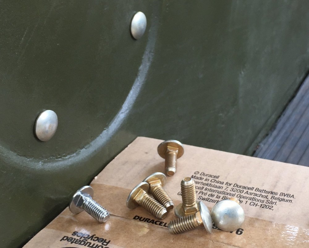

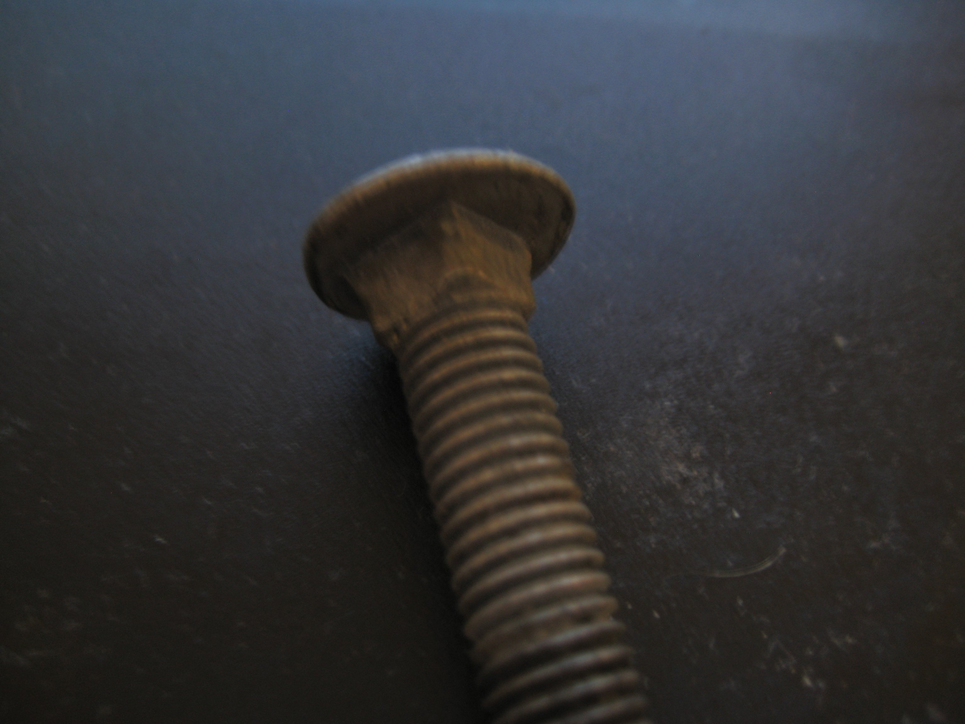

Maxx1969 2 746 Жалоба Опубликовано: 15 февраля 2020 19 минут назад, Die Hard сказал: Андрей Викторович, я-бы на вашем месте еще и эти размеры попросил.У кронштейна еще и ножка есть. Я в гараже теперь буду только через неделю, пока помочь не смогу. Илья...на боковой стенке прицепа ети отверстия есть! И они как раз под болт с полукруглой головкой,но под 4-х гранное основание тела болта. Цитата Поделиться сообщением Ссылка на сообщение Поделиться на других сайтах
Maxx1969 2 746 Жалоба Опубликовано: 15 февраля 2020 Болт типа такого... Цитата Поделиться сообщением Ссылка на сообщение Поделиться на других сайтах
ВладимирВ 3 329 Жалоба Опубликовано: 15 февраля 2020 (изменено) Точно. Брал такие в Железяке. TIHON74, а может у тебя ранний прицеп, и на нем нет подштамповки круглой и отверстий под болты правого фонаря и проводку? Изменено 15 февраля 2020 пользователем ВладимирВ 1 Цитата Поделиться сообщением Ссылка на сообщение Поделиться на других сайтах

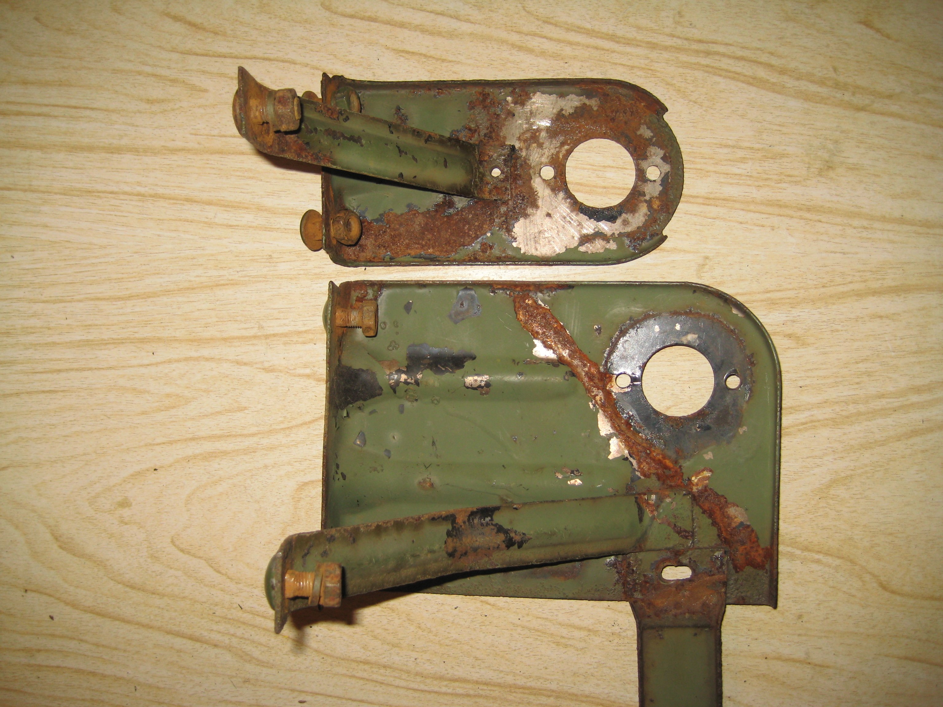

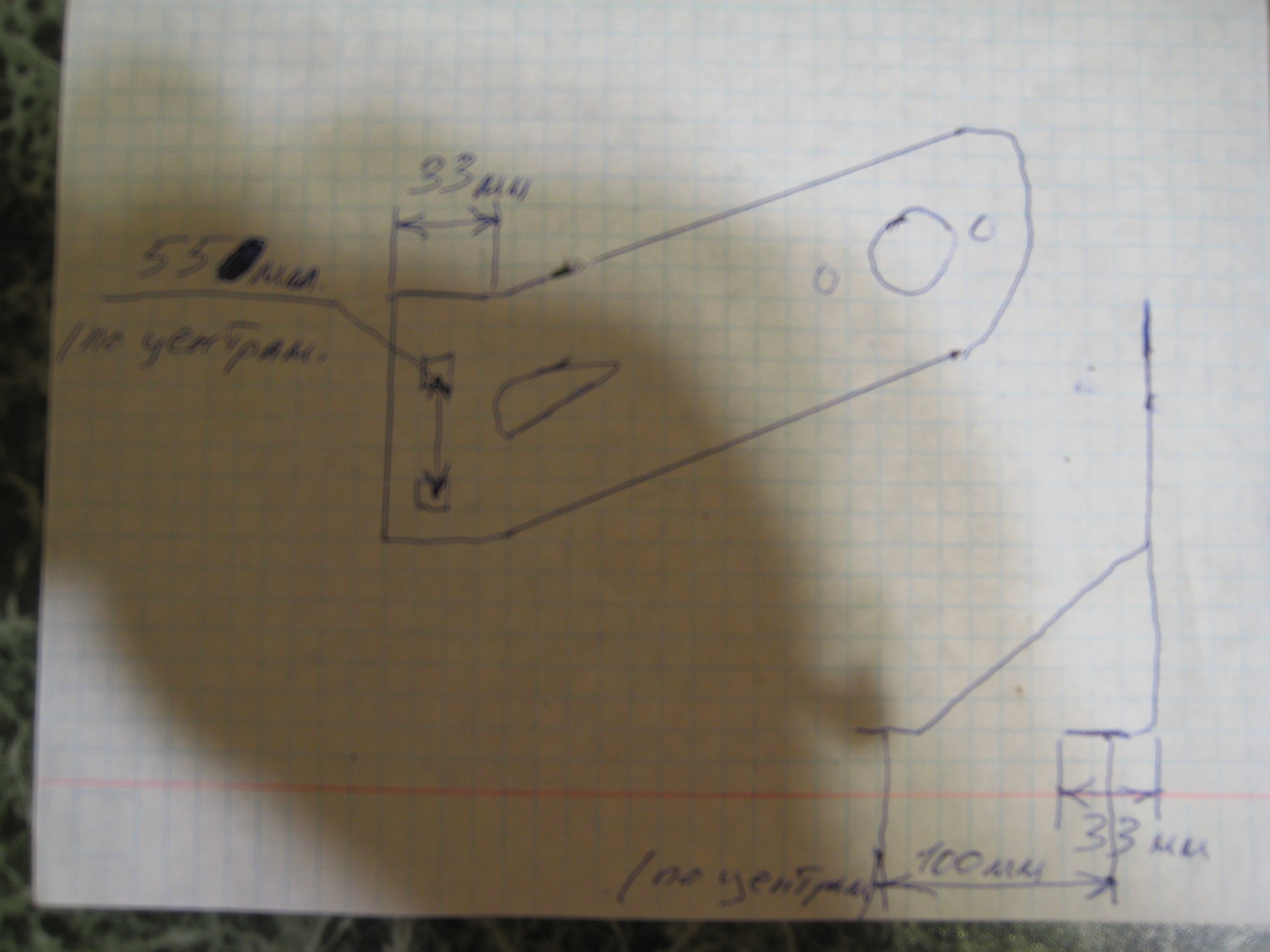

Maxx1969 2 746 Жалоба Опубликовано: 16 февраля 2020 Фото..по центрам меж отверстиями-55.мм.Ширина Г-образной части(короткой)-33.мм. Цитата Поделиться сообщением Ссылка на сообщение Поделиться на других сайтах

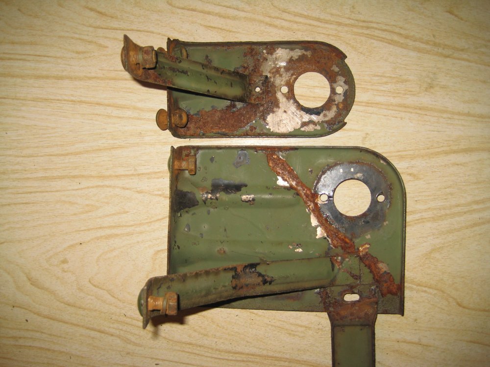

Maxx1969 2 746 Жалоба Опубликовано: 17 февраля 2020 15.02.2020 в 21:28, TIHON74 сказал: Доброго времени суток , интересует Между болтами крепления к кузову А так же сама длина кронштейна , у вас на рисунке 155мм, а у меня на левом ( тот который с номером 190мм, могут ли они иметь разную длину.? Андрей Викторович.А длина у прав и левого кронштейна действительно разная.Левый длиннее (там крепление № знака). 1 Цитата Поделиться сообщением Ссылка на сообщение Поделиться на других сайтах
TIHON74 45 Жалоба Опубликовано: 19 февраля 2020 16.02.2020 в 00:09, ВладимирВ сказал: Точно. Брал такие в Железяке. TIHON74, а может у тебя ранний прицеп, и на нем нет подштамповки круглой и отверстий под болты правого фонаря и проводку? Ну это я узнаю в выходные, купил его ещё осенью, мне его перевезли из Брянска в Рязань, там и стоит.видел только фото. Но некоторые уже удалил, знаю точно , что нет кронштейна. Кронштейн уже изготовил, конечно без выштамповки, а вот отверстия сделал круглые, ибо работать точно напильником не хотелось. Попадется может потом родной прикуплю- поменяю. Пока будет самодельный. Цитата Поделиться сообщением Ссылка на сообщение Поделиться на других сайтах

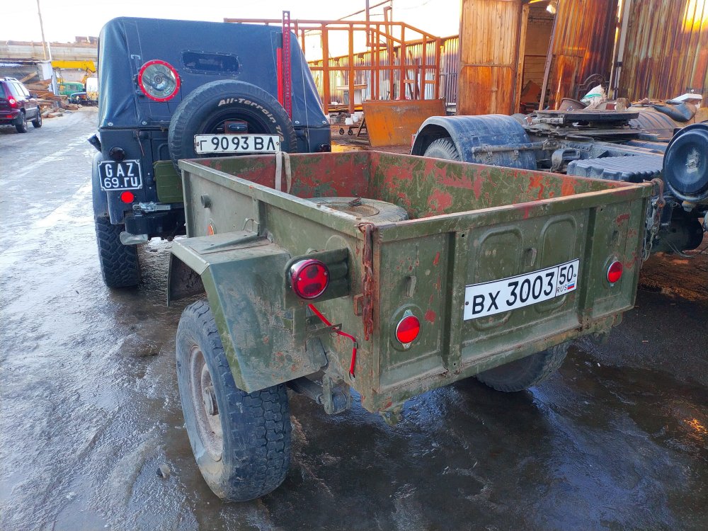

Maxx1969 2 746 Жалоба Опубликовано: 21 февраля 2020 21 минуту назад, TIHON74 сказал: Размер тента и расположение отверстий под шнур не подскажешь? Ето фото машины и прицепа человека с форума.Только его здесь давно уже нет...забыл...или продал. Тент на прицепе неправильный...на заводском заместо люверсов шлевки были..и не веревка круглая,а лента типа ремня солдатского в СА. Найду на компе...выложу ориг размеры и фото тента. Цитата Поделиться сообщением Ссылка на сообщение Поделиться на других сайтах

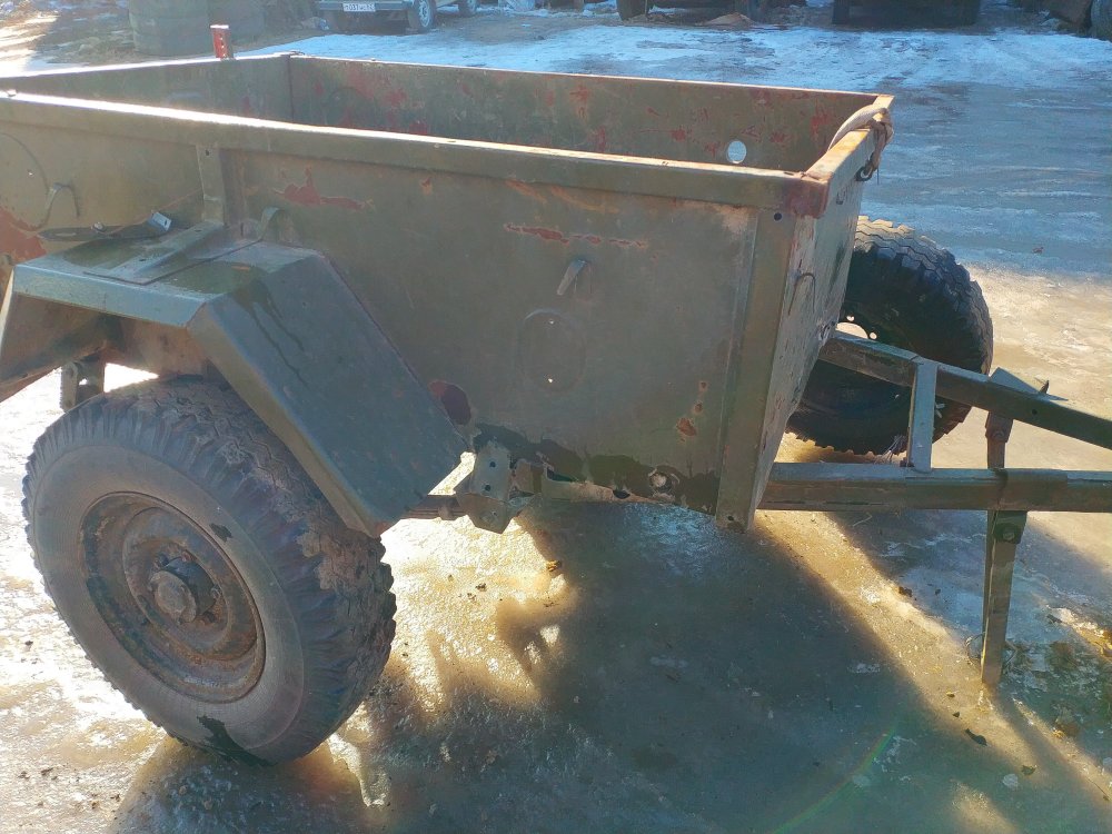

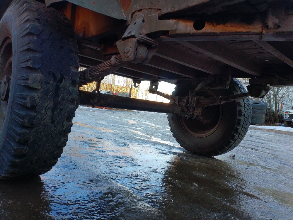

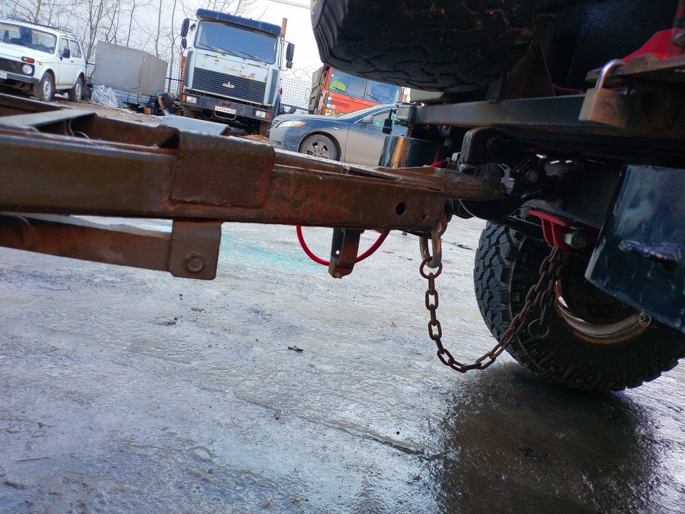

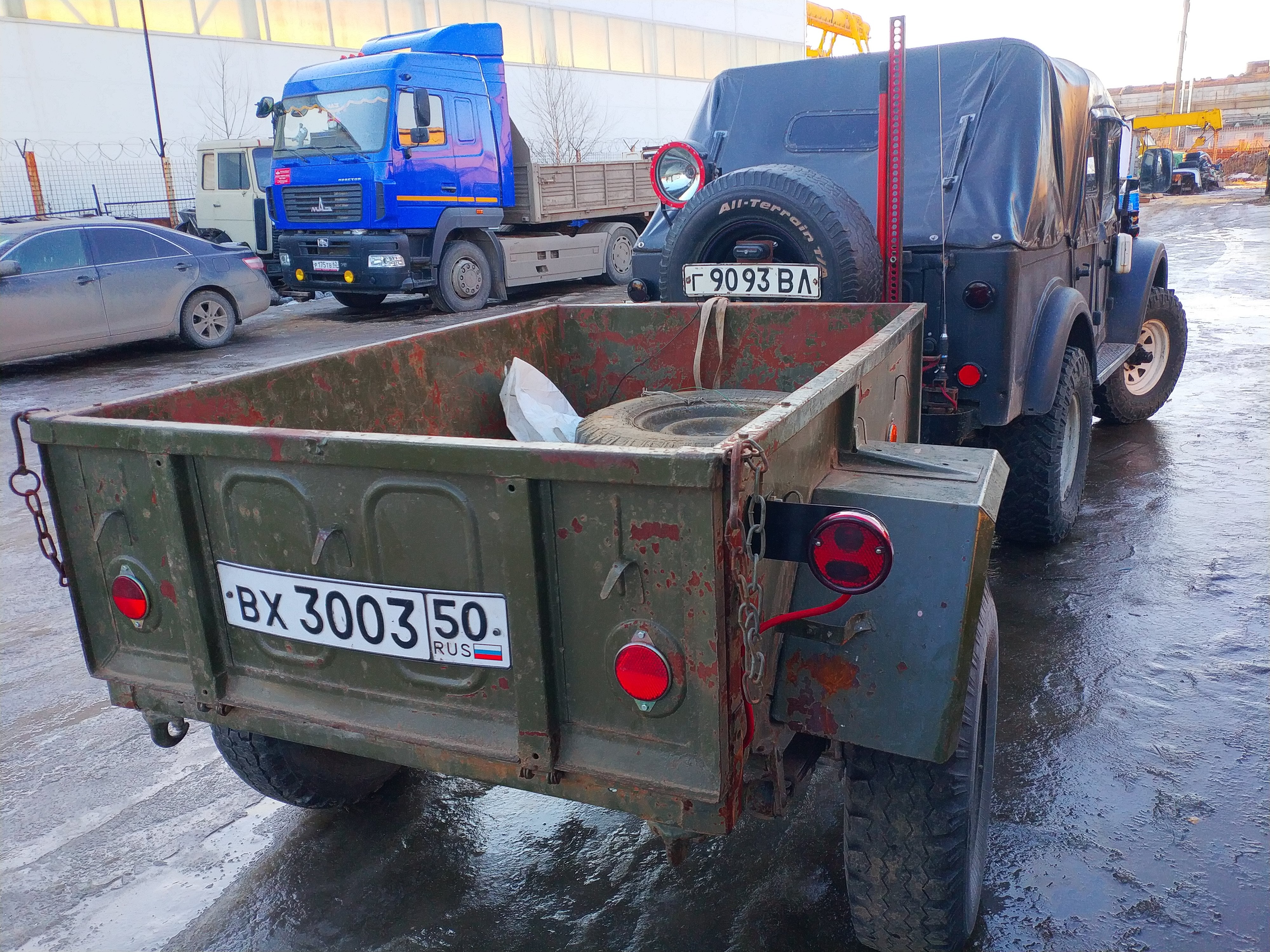

TIHON74 45 Жалоба Опубликовано: 23 февраля 2020 ну вот и все! Забрал свой прицеп , можно так сказать, завтра Рязань-Москва перегон. 3 Цитата Поделиться сообщением Ссылка на сообщение Поделиться на других сайтах
ВладимирВ 3 329 Жалоба Опубликовано: 23 февраля 2020 21.02.2020 в 23:59, Maxx1969 сказал: Ето фото машины и прицепа человека с форума.Только его здесь давно уже нет...забыл...или продал. Обидные вещи говорите, коллега. Ничего не забыл, никого не продал !.. ))) Цитата Поделиться сообщением Ссылка на сообщение Поделиться на других сайтах
Maxx1969 2 746 Жалоба Опубликовано: 23 февраля 2020 9 минут назад, ВладимирВ сказал: Обидные вещи говорите, коллега. Ничего не забыл, никого не продал !.. ))) Владимир извини...я перепутал авто.И соответственно думал и писал про другого человека. Цитата Поделиться сообщением Ссылка на сообщение Поделиться на других сайтах
ВладимирВ 3 329 Жалоба Опубликовано: 23 февраля 2020 21.02.2020 в 23:32, TIHON74 сказал: Размер тента и расположение отверстий под шнур не подскажешь? Размер произвольный. Взял брезент бунтованный, из которого и на газик панамку шил. Обошелся без швейных работ - купил в железяке люверсов пригоршню, подвернул края и люверсами заклепал. Подвернутые внутрь куски примерно по полметра. Можно укрыть довольно высокий груз. отверстия бил "на карий глаз". Джутовый канат мне понравился больше, чем ремень хб, его тянуть и вязать приятней. Настоящий тент действительно с лямками, собачим поводком и шитыми углами. Цитата Поделиться сообщением Ссылка на сообщение Поделиться на других сайтах

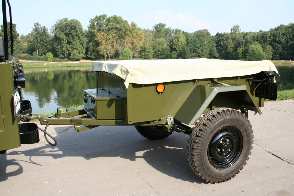

ВладимирВ 3 329 Жалоба Опубликовано: 23 февраля 2020 Вот похожий на заводской : 1 Цитата Поделиться сообщением Ссылка на сообщение Поделиться на других сайтах

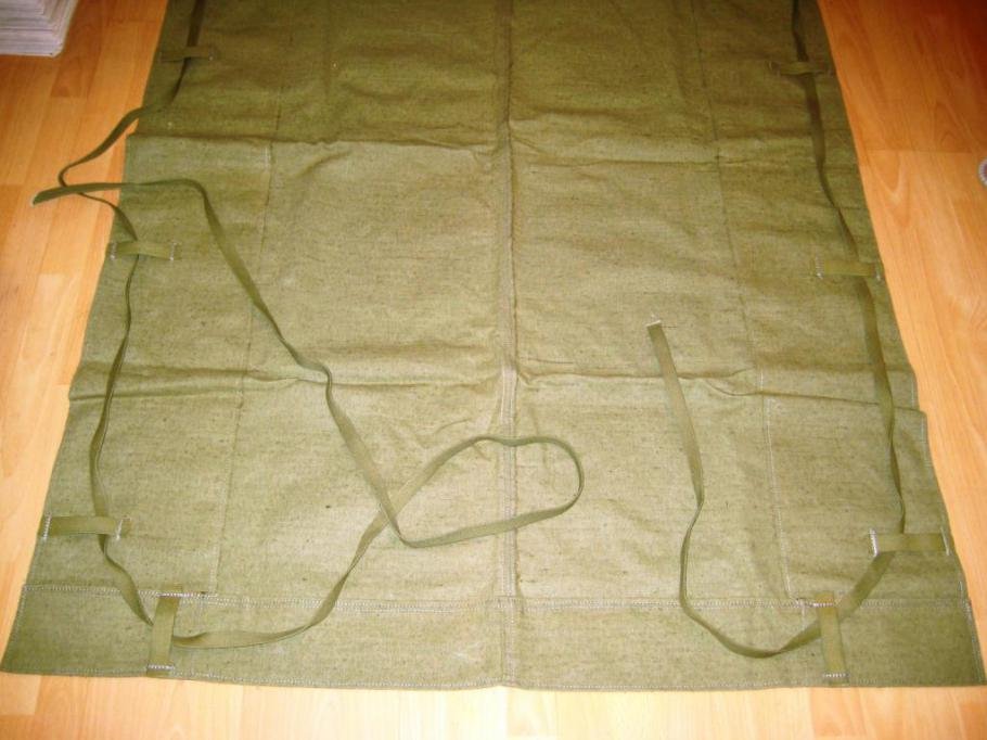

Maxx1969 2 746 Жалоба Опубликовано: 25 февраля 2020 21.02.2020 в 23:59, Maxx1969 сказал: Найду на компе...выложу ориг размеры и фото тента. Оригинальные размеры и шлевки на тенте выглядели так... 2 2 Цитата Поделиться сообщением Ссылка на сообщение Поделиться на других сайтах
Саша Вии 786 Жалоба Опубликовано: 26 февраля 2020 (изменено) Шлевки из стропы 25 мм ,а крепежная стропа 20 мм? Длиину крепежной стропы тоже бы знать не вредно. Изменено 26 февраля 2020 пользователем Саша Вии Цитата Поделиться сообщением Ссылка на сообщение Поделиться на других сайтах

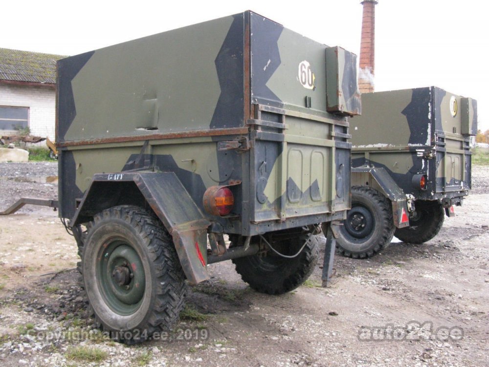

ВладимирВ 3 329 Жалоба Опубликовано: 18 марта 2020 Газ 704 в НАТО. 1 Цитата Поделиться сообщением Ссылка на сообщение Поделиться на других сайтах
Maxx1969 2 746 Жалоба Опубликовано: 18 марта 2020 Владимир...то "финка" скорее всего. Цитата Поделиться сообщением Ссылка на сообщение Поделиться на других сайтах
ВладимирВ 3 329 Жалоба Опубликовано: 18 марта 2020 Фото с эстонского сайта. Там продавали. Цитата Поделиться сообщением Ссылка на сообщение Поделиться на других сайтах

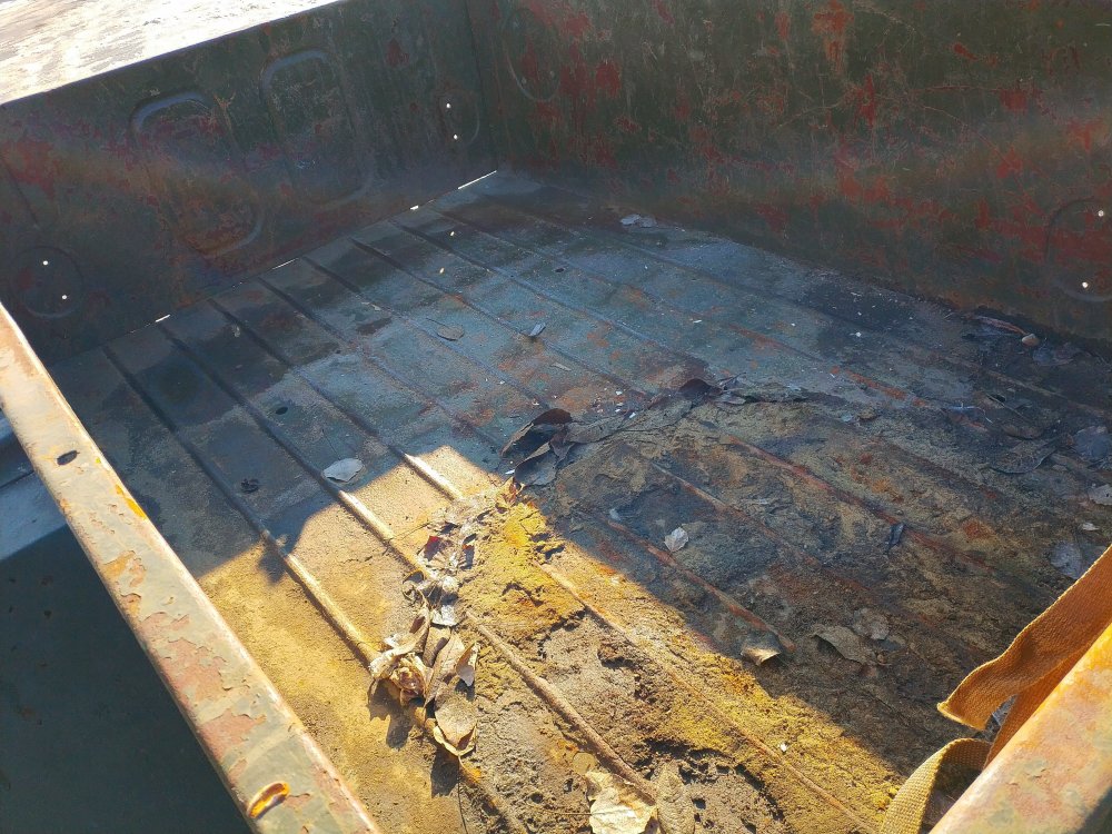

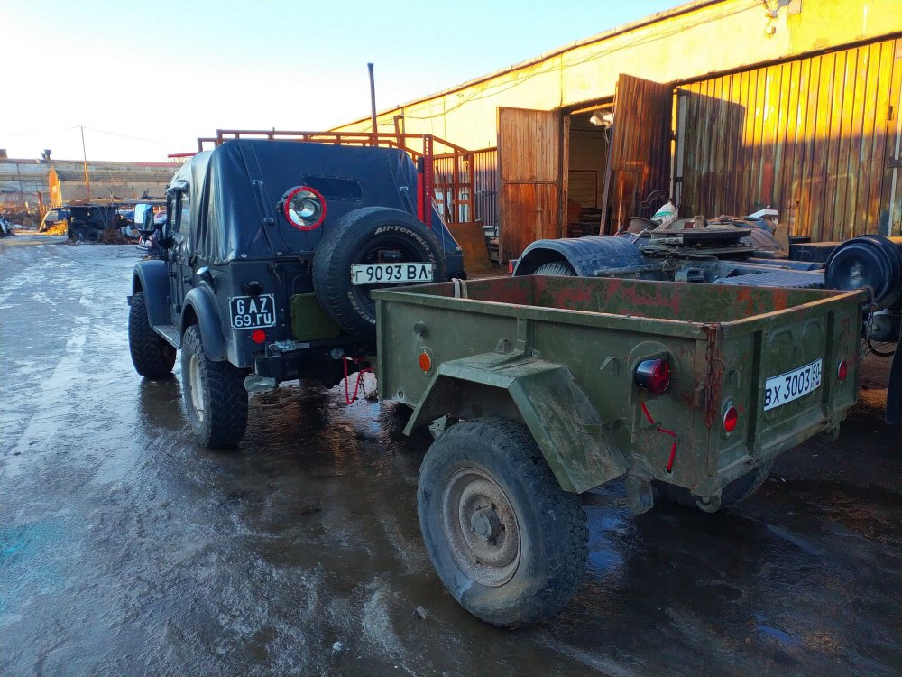

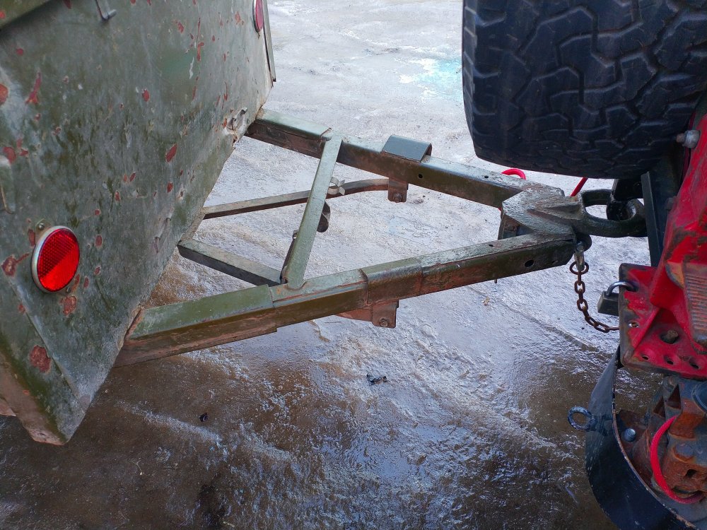

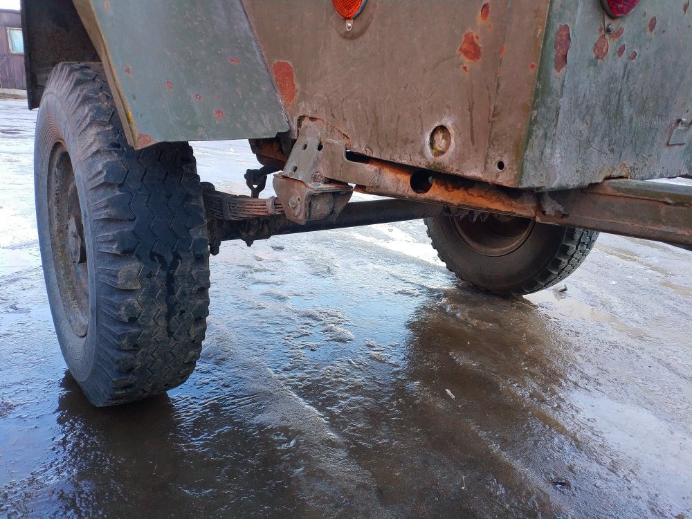

serb1978 68 Жалоба Опубликовано: 19 мая 2020 Говорят, хвастаться нехорошо, но не получается. Вчера случайно приобрел. Поехал по объявлению колеса от УАЗа на свой прицеп смотреть, а предложили ГАЗ-704 в состоянии - "муха в тапках не ходила". На резине до сих пор присутствуют пупырышки, как прицеп - не использовался. Была смонтирована электростанция. Имеются несколько слоев краски, обычное явление для военного хранения. 6 Цитата Поделиться сообщением Ссылка на сообщение Поделиться на других сайтах
Maxx1969 2 746 Жалоба Опубликовано: 19 мая 2020 Сергей поздравляю..прицеп один из ранних с трапециевидным ящиком спереди. Цитата Поделиться сообщением Ссылка на сообщение Поделиться на других сайтах
МММ 9 499 Жалоба Опубликовано: 19 мая 2020 18.03.2020 в 22:17, ВладимирВ сказал: Газ 704 в НАТО. Дефендеровский прицеп вроде? Цитата Поделиться сообщением Ссылка на сообщение Поделиться на других сайтах
