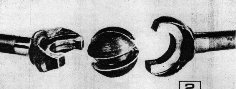

swat 112 Жалоба Опубликовано: 29 октября 2009 Тот что на фотках весч аццкоя. Рекомендую. Проверено... у нас практически все трофисты на них перешли, стоят ненамного дороже шарикаваго зато ходят в разы дольше. Даже если его ламает то в отличие от шарикаваго он не клинит намерво и не делает ромашку из поворотного кулака. PS Их есть у меня Цитата Поделиться сообщением Ссылка на сообщение Поделиться на других сайтах
ДeД 644 Жалоба Опубликовано: 30 октября 2009 (изменено) Тот что на фотках весч аццкоя. Рекомендую. Проверено... у нас практически все трофисты на них перешли, стоят ненамного дороже шарикаваго зато ходят в разы дольше.Даже если его ламает то в отличие от шарикаваго он не клинит намерво и не делает ромашку из поворотного кулака. PS Их есть у меня Вот только недавно узнал,что появились для портальных мостов.Но,блин,цена 30тыр......дороговасто. http://foto.nedoma.ru/data/500/5541PA072129.JPG http://foto.nedoma.ru/data/500/5541PA072132-med.JPG РС.Swat,а для колхозов так и выпускает данные девайсы г.Сим Челябинской области? Изменено 30 октября 2009 пользователем ДeД Цитата Поделиться сообщением Ссылка на сообщение Поделиться на других сайтах
Лось13 7 Жалоба Опубликовано: 30 октября 2009 крайне несоветую вилочные что на фото, перегриваются падлы если едеш по колее.. ездил много в ТР" на уазке, мосты колзох пары 5.125 и 32 скалапендра(симекс экстрим) вилочных хватало на одну гонку, перегривались и их обламывало... поставил шрусы типа "бирфильд" как в спайсере и на тоёты такие ставят... забыл о шрусах вообще, вспомнил только когда оборвал пару, при переборке небыло выявлено даже износа и это за 12 гонок.... Цитата Поделиться сообщением Ссылка на сообщение Поделиться на других сайтах
ДeД 644 Жалоба Опубликовано: 30 октября 2009 крайне несоветую вилочные что на фото, перегриваются падлы если едеш по колее.. ездил много в ТР" на уазке, мосты колзох пары 5.125 и 32 скалапендра(симекс экстрим)вилочных хватало на одну гонку, перегривались и их обламывало... поставил шрусы типа "бирфильд" как в спайсере и на тоёты такие ставят... забыл о шрусах вообще, вспомнил только когда оборвал пару, при переборке небыло выявлено даже износа и это за 12 гонок.... Что то тебе некондиционное попало.12 лет в колхозах стояли.90-100тыщ прошли.Нареканий нет. Цитата Поделиться сообщением Ссылка на сообщение Поделиться на других сайтах

Arthyr 6 Жалоба Опубликовано: 30 октября 2009 Про "бирфильды" - мнение нашего главного УАЗолабазника ( имеет " по совместительству и автосервис " чиста по УАЗам"): по ходимости/ наработке " на отказ" - чуть лучше "Бендиксов". Правда - " просто проворачиваются" - без клинов всяцких нехороших."Пилёный шар " - стопудово долговечнее. Но он, сцуко - при поломке может заклинить полуось наглухо ( у меня именно так и было) поломал - во время нещадной борьбы с сугробом. Привода эти к тому времени лет 12 и тыщ 150-200 отпахали на "бухани". Лопнул шарик. " От старости и хреновой термообработки в младенчестве". Угол какой выставлять на на ограничение поворота? На данный продукт росс автопрома? Или ссылку дайте на производителя? Цитата Поделиться сообщением Ссылка на сообщение Поделиться на других сайтах
Arthyr 6 Жалоба Опубликовано: 30 октября 2009 Угол какой выставлять на на ограничение поворота? На данный продукт росс автопрома? Или ссылку дайте на производителя? Федот вы хоть субьективно выскажитесь - вам верю! Цитата Поделиться сообщением Ссылка на сообщение Поделиться на других сайтах
Федот68 4 296 Жалоба Опубликовано: 30 октября 2009 Угол какой выставлять на на ограничение поворота? На данный продукт росс автопрома? Или ссылку дайте на производителя? Скажу из своего опыта 9 и рекомендаций " собаководов" - мож и не лучших) . При установке "пиленых шаров" - убрал болты- ограничители как класс. оставив им только функцию поддержки пластины пыльника шаровой. То же - не возбраняет делать даже заводской мануал с "бирфильдами". Параметр , ограничивабщий угол поворота ( особо " под нагрузкой") в этих случаях - не работоспособность ШРУСа( иль "недоШРУСа , в случае "пиленого шара") , а - касание колёсами элементов конструкции автомобиля. На моём "бухаммере" , к слову - защитные чехлы аммортизаторов ( "верхние трубы" - они у мну металлические) - протёрты до дыр. то есть - " внешняя геометрия" поворотного узла становится определяющей при ограничении угла поворота. Причём большой угол поворота на "пиленых шарах" сопровождается всё возрастающими рывками на руле ( ну Шарнир НеРавных Угловых Скоростей - что поделать) В случае "бирфильдо- лябры" - этот эффект исключён. Цитата Поделиться сообщением Ссылка на сообщение Поделиться на других сайтах
Лось13 7 Жалоба Опубликовано: 30 октября 2009 федот говорю из личного опыта, либо славное продавали либо сама конструкция но эфект одни, пр работе перегривались и обламывало вилки причём шар имел характерные изменения цвета... про ограничители скажу так, вытащить болты можно но для бифильдов и вообще ШРУС поворот руля должен былть неболее 30 градусов(высмысле кулака) при одношарнирной предачи (тоетсь нашей) при больших углах работают при критичеких нагрузках на разбирание и выламывание особено када из колее вылазиш... по амартам сказу так, при задне серьговой раме от козла сними ничего не поделаеш а при переднесерьговой можно перенести на 5 см вперёд кронштейн и неухудьшев кинематику работы подвески убрать трение колёс об эти элементы.... у меня было имено так и сделано но ограничители всёже стояли, просто при активном перемешивании чачи в оресностях москвы и других городов при максимально вывернутом колесе(особено елси чача липкая и с травой) нераз забивалось под пыльник аморта говнища с последующим выходом из строя сего элемента(сгибал или обламывал верхний болт) Цитата Поделиться сообщением Ссылка на сообщение Поделиться на других сайтах
Федот68 4 296 Жалоба Опубликовано: 31 октября 2009 про ограничители скажу так, вытащить болты можно но для бифильдов и вообще ШРУС поворот руля должен былть неболее 30 градусов(высмысле кулака) при одношарнирной предачи (тоетсь нашей) ты в названиях не путаешься часом ? "Бирфильд" - это привода- " гранаты". Полноценые ШРУСы.шестишариковые. ( как на большинстве переднеприводников) Отличаются как раз повышенным углом передачи крутящего момента.( по сравнению с Трактой, Рцеппой и Бендикс-Ввейсом) Про твои разлетевшиеся пилёные шары - видно смазки маловато было. Да и сами шары - говно .Хотя может просто - новьё и не притёртые. Ограничение поворота при одношарнирной " карданке" (именно соединение Кардана имеем фактически - шар в данном случае - именно как одна крестовина работает) связано с увеличением неравномерности передачи крут. момента ( увеличение пульсаций угловых скоростей валов ) Цитата Поделиться сообщением Ссылка на сообщение Поделиться на других сайтах
Arthyr 6 Жалоба Опубликовано: 31 октября 2009 Скажу из своего опыта 9 и рекомендаций " собаководов" - мож и не лучших) . При установке "пиленых шаров" - убрал болты- ограничители как класс. оставив им только функцию поддержки пластины пыльника шаровой. То же - не возбраняет делать даже заводской мануал с "бирфильдами". Параметр , ограничивабщий угол поворота ( особо " под нагрузкой") в этих случаях - не работоспособность ШРУСа( иль "недоШРУСа , в случае "пиленого шара") , а - касание колёсами элементов конструкции автомобиля. На моём "бухаммере" , к слову - защитные чехлы аммортизаторов ( "верхние трубы" - они у мну металлические) - протёрты до дыр. то есть - " внешняя геометрия" поворотного узла становится определяющей при ограничении угла поворота. Причём большой угол поворота на "пиленых шарах" сопровождается всё возрастающими рывками на руле ( ну Шарнир НеРавных Угловых Скоростей - что поделать) В случае "бирфильдо- лябры" - этот эффект исключён. Огромное спасибо за ответ. Все паонял. Цитата Поделиться сообщением Ссылка на сообщение Поделиться на других сайтах

Федот68 4 296 Жалоба Опубликовано: 2 ноября 2009 (изменено) ах, да - патент Альфреда Рцеппа) http://www.google.com/patents?id=8dtBAAAAE...;q=&f=false Там внутренний ограничитель угла поворота и собственно ШРУС. Ничего не напоминает? ну может кому интересно... Конечно же , интересно ! Основное отличие "рцеппы" и "бирфильда" с "ляброй" - принцип установки сепаратора ( он должен находиться в биссекторной плоскости угла поворота) . на "Рцеппе" - центральным рычажком. А на этой " парочке" - за счёт хитроформы канавок корпуса и " сердечника" шарики "сами" правильно устанавливаются. Есть ещё - "трипод" ( впервые вроде как серийно на Ситроене ДС-19 применён) . На " тавриях" в качестве внутреннего шарнира ставился ( по крайней мере - на части выпуска) . оно же - "тюненый ", "вечный" внутренний шарнир для "08-010". Темка интересная и длинная. только требует помимо кругозора - точных ссылок с чертежами. Чекго у мну отсутствует , к сожалению.... Изменено 2 ноября 2009 пользователем Федот68 Цитата Поделиться сообщением Ссылка на сообщение Поделиться на других сайтах
kfxb 37 Жалоба Опубликовано: 2 ноября 2009 какой кто и что из них как называется? ну и добавте какие там еще есть Цитата Поделиться сообщением Ссылка на сообщение Поделиться на других сайтах
Федот68 4 296 Жалоба Опубликовано: 2 ноября 2009 какой кто и что из них как называется? ну и добавте какие там еще есть первый - " чиста" "Тракта" ( известнвая мне применяемость - КрАЗы и УРАЛы) Второй и четвёртый - " пилёный шар" ( " колхозный ШРУС ", иль новоУАЗин") . В запчасти для УАЗа централизованно поставляется лет десять Ну а всяцкие " Сельхозтехники" - его и раньше лепили. третий - " чиста" "Кардан". На некоторых моделях Джипов и прочей пендосской техники ( индексы/ марки - к Таурусу) . Ну и на полноприводных "Годзилло-СоболЯх". Так понимаю - все три " из арсенала старика Виллиса" ??? Цитата Поделиться сообщением Ссылка на сообщение Поделиться на других сайтах
