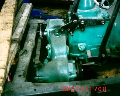

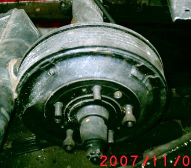

Пара фоток сегодняшних( не обращайте внимание на даты - фотик тупит)
Коробка с раздаткой, и ступица заднего моста. Ступица переднего внешне должна выглядеть так же ( внутри подшипниками в основном отличается) . Те,что здесь, на форуме видел - самопал ( установка цапфы, "половинки" шруса ,ступицы и торм. щита от Г-69) . Делается несложно . Основной "грабль" - у 67 цапфа на 8-ми болтах, у 69 (как и у УАЗа) - на 6-ти. Дополнительные 6 отверстий и ребёнок просверлит.
