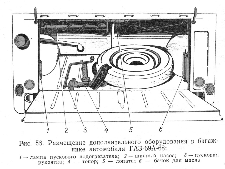

Taurus 40 Жалоба Опубликовано: 2 мая 2006 Да, в кузове, а точнее - в багажнике 69А всё разместили более культурно - смотри рисунок. Правда, размещение "кривого стартёра" и топора на полу - спорный вопрос, а ну как багажник забит вещами - и тут указанный инструмент понадобился? Те же претензии и к запаске. Последнюю стОит разместить снаружи, топорий можно втиснуть в нишу справа или слева, а пусковую рукоятку пристроить на "потолке" рядом с лопатой. Цитата Поделиться сообщением Ссылка на сообщение Поделиться на других сайтах
Totoro 0 Жалоба Опубликовано: 3 мая 2006 Спасибо Taurus за совет, но я больной фанат, помешался на исторической достоверности. ( а нет похожего рисунка для 69?) Цитата Поделиться сообщением Ссылка на сообщение Поделиться на других сайтах
