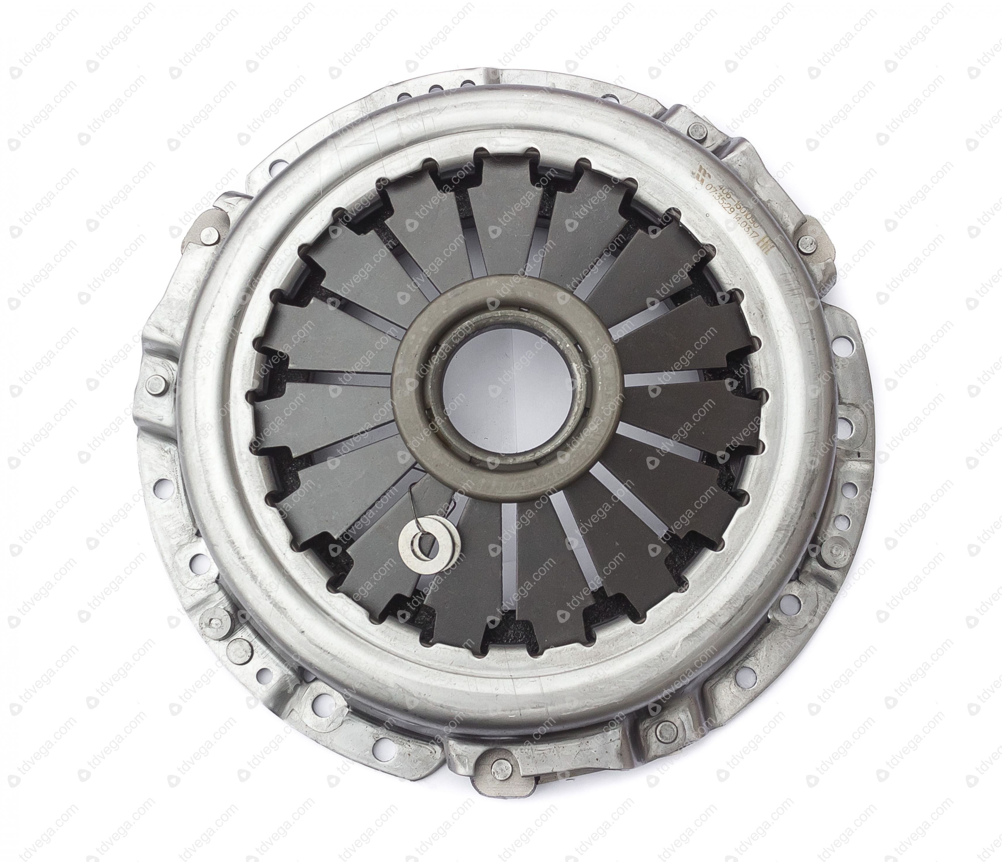

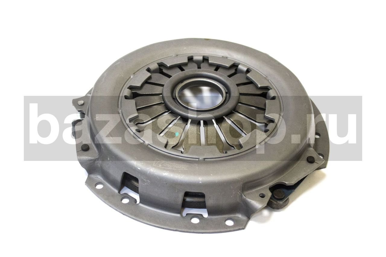

PRIMNAMOR 5 Жалоба Опубликовано: 25 марта 2020 (изменено) Здравствуйте, Уважаемые. Хочу поставить лепестковое сцепление на родной моторчик.Побегав по интернету и почитав на нашем сайте вырисовались две корзинки . 1. "MetalPart" 2. ТЮМЕНЬСКАЯ Подскажите, какая из них лучше по Вашему мнению. Изменено 25 марта 2020 пользователем PRIMNAMOR Цитата Поделиться сообщением Ссылка на сообщение Поделиться на других сайтах
esaul1 1 826 Жалоба Опубликовано: 26 марта 2020 (изменено) Стоит лапковое нового образца, ТРИАЛ. За 13 лет ежедневных поездок нареканий не было. Сорри, не совсем в тему.... Изменено 26 марта 2020 пользователем esaul1 Цитата Поделиться сообщением Ссылка на сообщение Поделиться на других сайтах
Федот68 4 292 Жалоба Опубликовано: 26 марта 2020 25.03.2020 в 23:49, PRIMNAMOR сказал: Здравствуйте, Уважаемые. Хочу поставить лепестковое сцепление на родной моторчик.Побегав по интернету и почитав на нашем сайте вырисовались две корзинки . 1. "MetalPart" 2. ТЮМЕНЬСКАЯ Подскажите, какая из них лучше по Вашему мнению. Ну сюда же глянь Серпуховской Триал. А так... думаю - монопенисуально. Разве что теоретически - чем больше количество лепестков - тем мягче выжим ( не факт) На родной мотор любой из этих корзин... Думаю хватит пожизненно. Бо на421й мотор на Газель этих корзин вполне хватает. А там смело можно сказать, что нагрузка минимум втрое больше... Цитата Поделиться сообщением Ссылка на сообщение Поделиться на других сайтах
