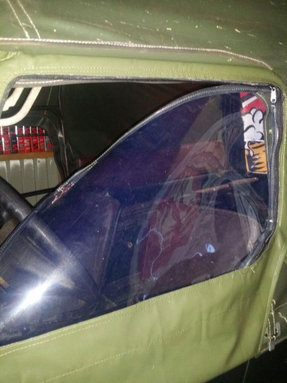

gaz69-68 772 Жалоба Опубликовано: 1 января 2019 (изменено) 5 часов назад, А.С сказал: От чего рамки сдвижные? На заказ. Сделал пассажирскую сторону: Изменено 1 января 2019 пользователем gaz69-68 Цитата Поделиться сообщением Ссылка на сообщение Поделиться на других сайтах

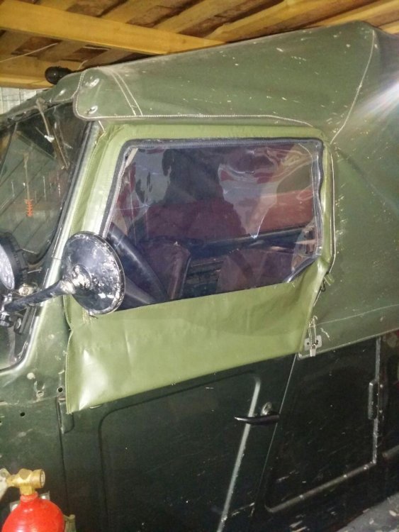

gaz69-68 772 Жалоба Опубликовано: 9 января 2019 (изменено) Купил два материала цвета хаки на надставки: - х/б - авизент (авиационный брезент) Сшили надставки из авизента, он плотнее. Х\б больше по текстуре похожа, но она однослойная и промокаемая. Сегодня сделал первую примерку надставок из авизента, к сожалению материал цвета темного хаки, а тент у меня выцвел до песочного. Взялся немного отбелить белизной материал, вот что вышло пока на образцах. Х/б до и после отбеливания на фоне тента: Авизент до и после отбеливания на фоне тента: Все четыре образца (крайние до обесцвечивания): Изменено 9 января 2019 пользователем gaz69-68 Цитата Поделиться сообщением Ссылка на сообщение Поделиться на других сайтах
gaz69-68 772 Жалоба Опубликовано: 10 января 2019 (изменено) Надставки подогнали: Впереди отбеливание, врезка окон, установка люверс, установка утеплителя в надставки и установка ручек за которые дверь захловывать. Надставки слева и справа на липучках (видно изнутри как они пришиты, прямоугольник на нижнем фото). По стыку с лобовой рамкой двойное уплотнение - резинка на алюминиевой окантовке и штатный валик из брезента (внутри резиновый шнур из старых надставок). Изменено 10 января 2019 пользователем gaz69-68 1 Цитата Поделиться сообщением Ссылка на сообщение Поделиться на других сайтах

gaz69-68 772 Жалоба Опубликовано: 15 января 2019 (изменено) Отбелил надставки. Результатом доволен. Одно НО. Отбеливать и вообще стирать надо материал, а не готовую надставку - сели и очень здорово, причем сразу сели в мокром виде. Пришлось городить огород и растягивать, потом уже сушить. Не хватало около 4 см. С помощью вот таких приспособлений вытянул, потом просушил два дня. Вот результат на машине, оттенок очень близкий, как раз под дальнейший легкий выцвет: Фото для сравнения как было: Изменено 15 января 2019 пользователем gaz69-68 Цитата Поделиться сообщением Ссылка на сообщение Поделиться на других сайтах

gaz69-68 772 Жалоба Опубликовано: 20 января 2019 Продолжаю эпопею. Установил кронштейны ручек (за которые потом буду захлопывать дверь), к ним же надставка дополнительно крепится: Утеплил надставки изнутри Спленом: Поставил люверсы и пропитал: И закончил наконец одну надставку (с водительской стороны) : 2 Цитата Поделиться сообщением Ссылка на сообщение Поделиться на других сайтах

gaz69-68 772 Жалоба Опубликовано: 27 января 2019 (изменено) Закончил эпопею с надставками, сделал пассажирскую дверь: Изнутри сильно утянул на подворот, сделаю подкладку из такого-же материала. По углам очень тяжело подворачивать. На будущее лучше внутреннюю часть вообще отдельно делать. Изменено 27 января 2019 пользователем gaz69-68 Цитата Поделиться сообщением Ссылка на сообщение Поделиться на других сайтах
