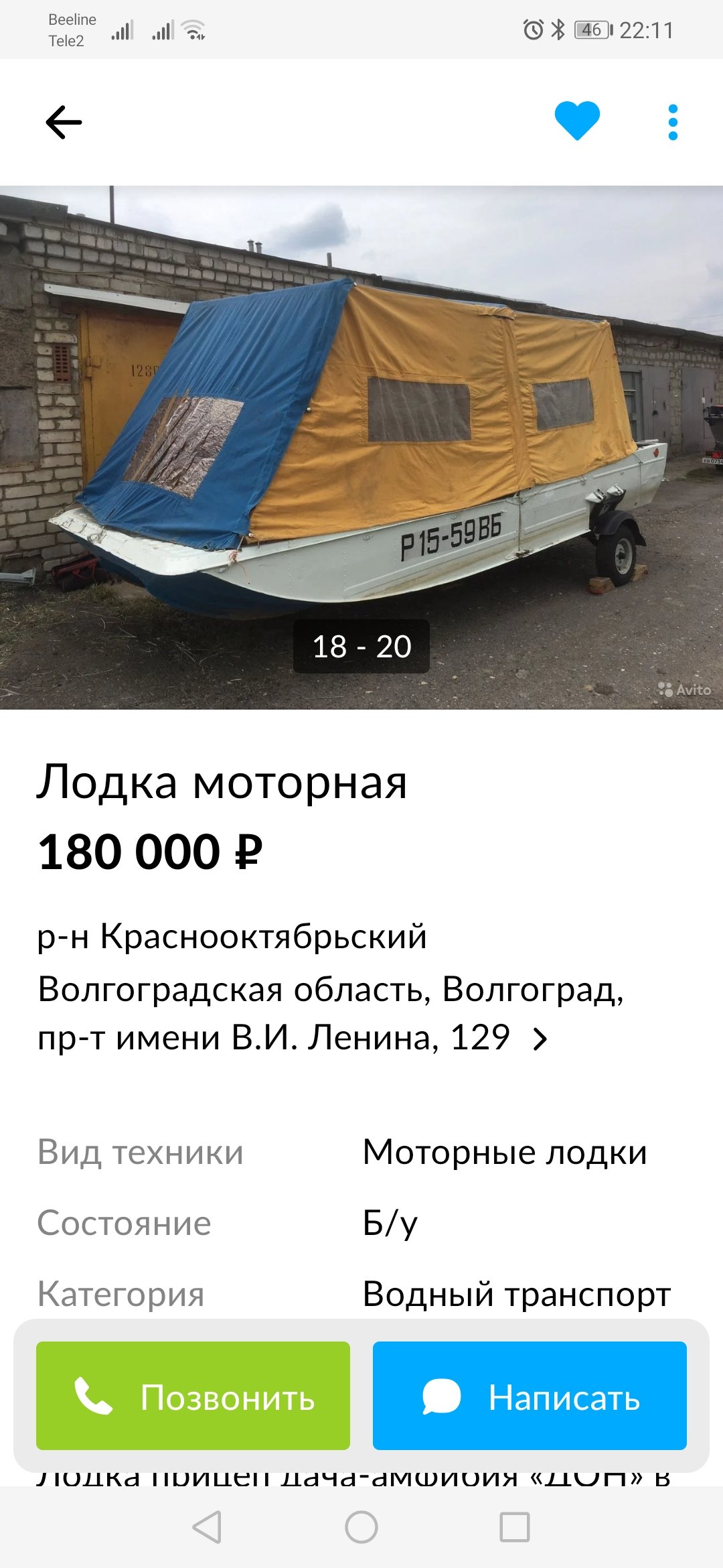

трезвый 407 Жалоба Опубликовано: 9 сентября 2020 (изменено) Вот эту смотрели? Ценник конечно, но палатка и мотор впридачу.... Интересно мнение знающих по ней. Изменено 9 сентября 2020 пользователем трезвый Цитата Поделиться сообщением Ссылка на сообщение Поделиться на других сайтах
Александр Воронеж 0 Жалоба Опубликовано: 9 сентября 2020 14 минут назад, Олег70 сказал: Вы еще посадите и он уедет. Халява здесь не выскакивает с документами, а с палаткой хорошей цена за 150 т.р. Не исключено. Значит не мой будет. Я думаю про финансовую составляющую говорить смысла нет))) Было б не в напряг, давно забрал бы уже. А так как, был вариант в заводском исполнении и за 70, думаю разница очевидна. Соответственно и возникают мысли, или там мошенники были, или из под носа увели хороший вариант. Цитата Поделиться сообщением Ссылка на сообщение Поделиться на других сайтах
Александр Воронеж 0 Жалоба Опубликовано: 9 сентября 2020 6 минут назад, трезвый сказал: Вот эту смотрели? Ценник конечно, но палатка и мотор впридачу.... Интересно мнение знающих по ней. Вы про какую говорите? Я в живую ни одну в глаза не видел))) Цитата Поделиться сообщением Ссылка на сообщение Поделиться на других сайтах
трезвый 407 Жалоба Опубликовано: 9 сентября 2020 3 минуты назад, Александр Воронеж сказал: Вы про какую говорите? Я в живую ни одну в глаза не видел))) Изменил сообщение выше. Цитата Поделиться сообщением Ссылка на сообщение Поделиться на других сайтах
Александр Воронеж 0 Жалоба Опубликовано: 9 сентября 2020 3 минуты назад, Александр Воронеж сказал: Вы про какую говорите? Я в живую ни одну в глаза не видел))) Всё, увидел. Инет тормозит. Да, видел конечно. По цене не потяну. Цитата Поделиться сообщением Ссылка на сообщение Поделиться на других сайтах

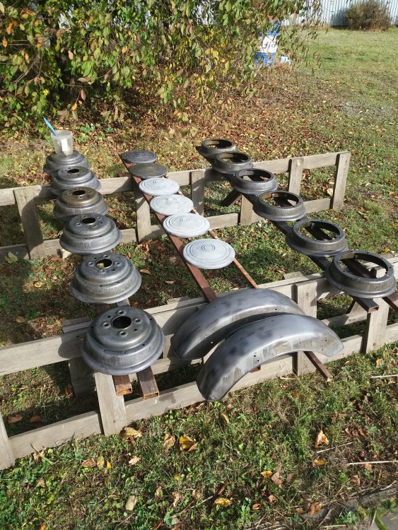

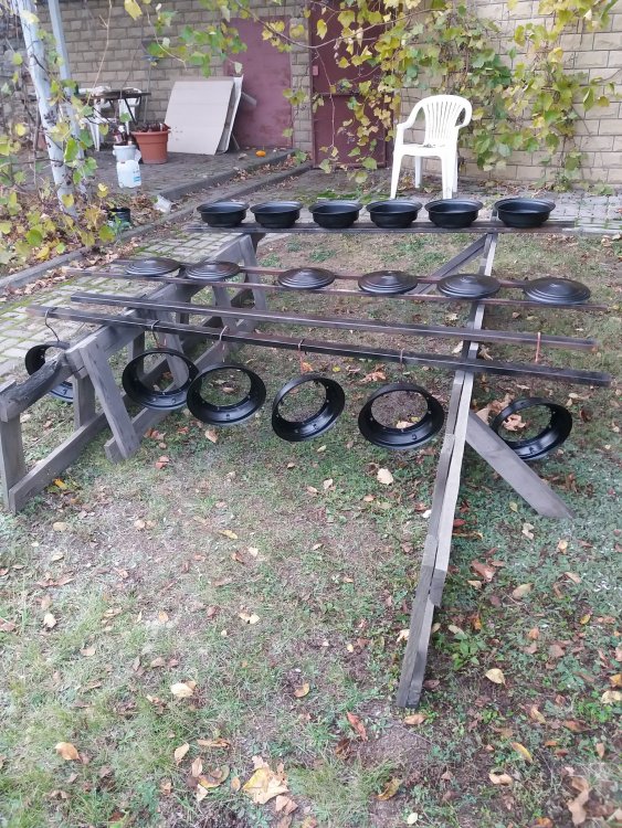

Олег70 25 Жалоба Опубликовано: 28 октября 2020 С окончанием сезона .Коллеги.Начал допиливать свои приобретения.Начал с подвески. Разобрал отпескоструил диски ,колпаки и крылья.Обработал преобразователем ржавчины,обезжирил и покрасил.Краску брал 3в1 по ржавчине.Посмотрите результат .По моему получилось грустновато,колпаки вторым слоем покрашу в голубой цвет. Цитата Поделиться сообщением Ссылка на сообщение Поделиться на других сайтах
Дуст 10 Жалоба Опубликовано: 28 октября 2020 (изменено) Ну светлые колпаки повеселее будут.. А то что краска жидкая. а не порошок - очень правильное решение, долговечность (при правильной подготовке. а она у тебя правильная) выше ! Олег, пока разобраны колёса взвесь пожалуйста диски. Мне тут диски отдают фирменные лёгкие кованные от квадра.. грузоподьёмность 250 кг на колесо... хотел прикинуть по весу. стоит ли овчинка выделки.. Они. правда 12 дюймовые.. ещё резину нужно лёгкую найти.. Родная, блин, сажа сплошная... через год уже трещины... а стОит как "взрослая" ! Да, пока ступицы разобраны поменяй манжеты на новые двухкромочные (есть такие, недавно менял) ну может ещё и подши закрытые поставить стОит... Манжетку какой ни будь силиконовой смазкой набей(внутри и между кромками) - водостойкость повысится... Изменено 28 октября 2020 пользователем Дуст Цитата Поделиться сообщением Ссылка на сообщение Поделиться на других сайтах
Олег70 25 Жалоба Опубликовано: 28 октября 2020 9 минут назад, Дуст сказал: Ну светлые колпаки повеселее будут.. А то что краска жидкая. а не порошок - очень правильное решение ! Олег, пока разобраны колёса взвесь пожалуйста диски. Мне тут диски отдают фирменные лёгкие кованные от квадра.. грузоподьёмность 250 кг на колесо... хотел прикинуть по весу. стоит ли овчинка выделки.. Они. правда 12 дюймовые.. ещё резину нужно лёгкую найти.. Взвешу.Есть одно ,но!На 12 колесах подвеска может не фиксироваться в поднятом положении ,резина будет мешать(надо мерить),И возможно колеса не поместятся под крыло.Вес ,думаю тут не важен ,т.к он идет на подрессорную массу. Цитата Поделиться сообщением Ссылка на сообщение Поделиться на других сайтах
Дуст 10 Жалоба Опубликовано: 28 октября 2020 (изменено) Вес важен, ибо с собой таскать приходится. На каждые 20 кг одна "лошадь "нужна! По ширине диски чуть шире... 6" ,а не 4", но тут где то камрад описывал установку вроде как даже 13" ... Разумеется все габариты/складывания буду проверять.. но это если они ощутимо легче стандартных будут, а то смысла нет... Крылья, да, могут быть узковаты... Кстати, пока красишь, в крыльях сделай дренажные отверстия... а то при поднятых "шасси" в них вода изнутри стоИт СУТКАМИ... Не обращал внимания? Изменено 28 октября 2020 пользователем Дуст Цитата Поделиться сообщением Ссылка на сообщение Поделиться на других сайтах
