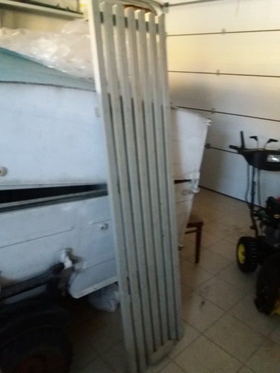

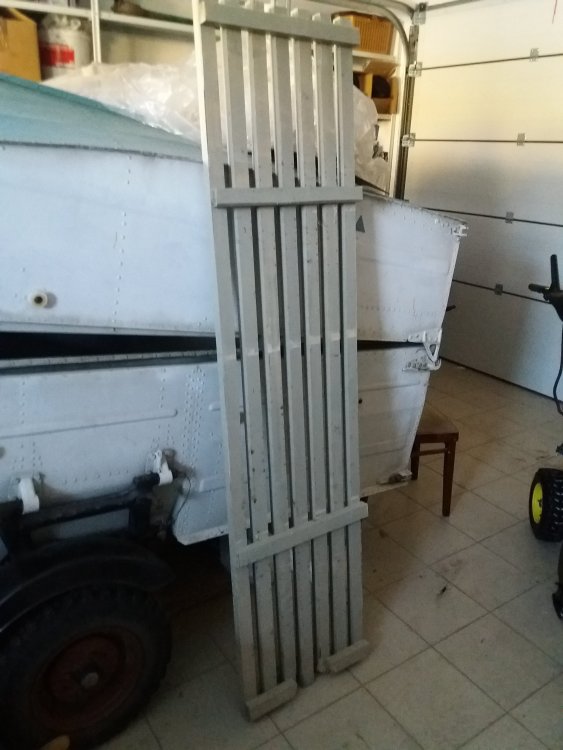

Vova Дон111 3 Жалоба Опубликовано: 17 января 2021 Посмотрел тему по Дону понравился подоходный тент, буду себе делать, открывающиеся крышки с бакелитовой фанери на транце,лестница пвх труб,Не поднимался вопрос поелов, родные никуда не годятся, ходить невозможно и гремят ,100 кило как никак вешу,думаю сделать из бакелитовой фанера 10 мм из двух частей чтоб полегше и можно было снять воду вычерпывать если что и в первую секцию на пол что придумать? Цитата Поделиться сообщением Ссылка на сообщение Поделиться на других сайтах
Олег70 24 Жалоба Опубликовано: 17 января 2021 Я сделал вместо родных сланей реечный настил.Он потяжелее (рейки 30х40) . Цитата Поделиться сообщением Ссылка на сообщение Поделиться на других сайтах
Олег70 24 Жалоба Опубликовано: 17 января 2021 Цитата Поделиться сообщением Ссылка на сообщение Поделиться на других сайтах
Дуст 9 Жалоба Опубликовано: 17 января 2021 1 час назад, Vova Дон111 сказал: Не поднимался вопрос поелов, родные никуда не годятся, ходить невозможно и гремят ,100 кило как никак вешу, Поднимался... Есть мои фотки... в обе секции из 6 мм фанеры... и лавки (крышки диванов) из неё же... 8мм за глаза ( 6 достаточно, но чуть прогибается.. местами доп опоры надо делать)... Но в идеале брать так наз. "транспортную"... Не размокает .. не скользит... Гуглите кто не знает.... 4 часа назад, Федот68 сказал: А самая пичалька - если Дон целиком по воде катать - регистрация в ГИМСе обязательна... Половинка вот канает как нерегистрат. Вот тут есть очень интересные варианты... 1.зарегить как гребную и кататься на "типо 9,9 "... без глиссирования... 2. зарегить нос как мотолодку, но БЕЗ МОТОРА.. Типо плывём мотолодка + автоприцеп... С тем же "типо 9,9"... При этом есть госномера и вариант отмаза под большой мотор... вот ... думаю прикупиь.. взял попробовать... 3. Тупо зарегить как есть.. но с маленьким мотором (тот же Вихрь 20/Нептун23 убитый)... чтобы налоги минимизировать... Ходить на "9,9".. и при необходимости "взял попробовать"... Личное мнение - больщой иномотор сам по себе дорого.. +... горючка ...+... налоги... ДОН не мотолодка, а баржа... и потому медленно и с комфортом ПО ТЕЧЕНИЮ или ПО СТОЯЧЕЙ воде... Думаю что под это подойдёт воздушник от газонокосилки + нога от ветерка или от ЛМ-6 (редукция больше..винт 280 шаг 300... упор выше).... Или движитель типо "болотоход"... чтоб и по мели и по траве... Но у всех своё вИдение... Есть возможность - укрепляйте транец... ставьте 50 ку и "полный вперёд" ! Цитата Поделиться сообщением Ссылка на сообщение Поделиться на других сайтах

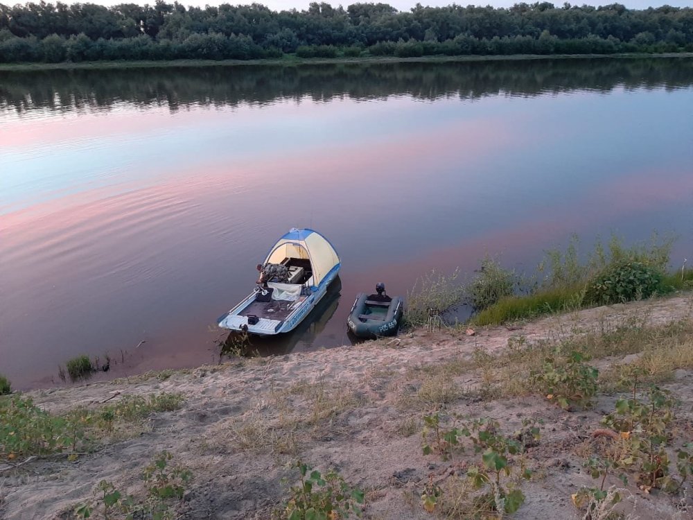

Vova Дон111 3 Жалоба Опубликовано: 19 января 2021 Нашел ролик в нете,,Сплав по Десне 2015… интересное решение палатки Дона с большими окнами и карманами Цитата Поделиться сообщением Ссылка на сообщение Поделиться на других сайтах
Олег70 24 Жалоба Опубликовано: 19 января 2021 (изменено) 16 минут назад, Vova Дон111 сказал: Нашел ролик в нете,,Сплав по Десне 2015… интересное решение палатки Дона с большими окнами и карманами У меня есть координаты изготовителя именно этой палатки.Еще подобные вещи делают в Киеве ул.Электриков. Изменено 19 января 2021 пользователем Олег70 Цитата Поделиться сообщением Ссылка на сообщение Поделиться на других сайтах

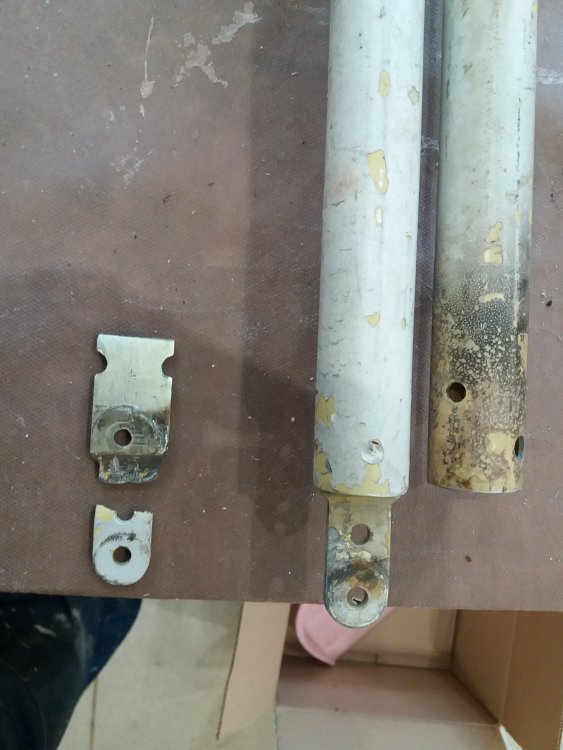

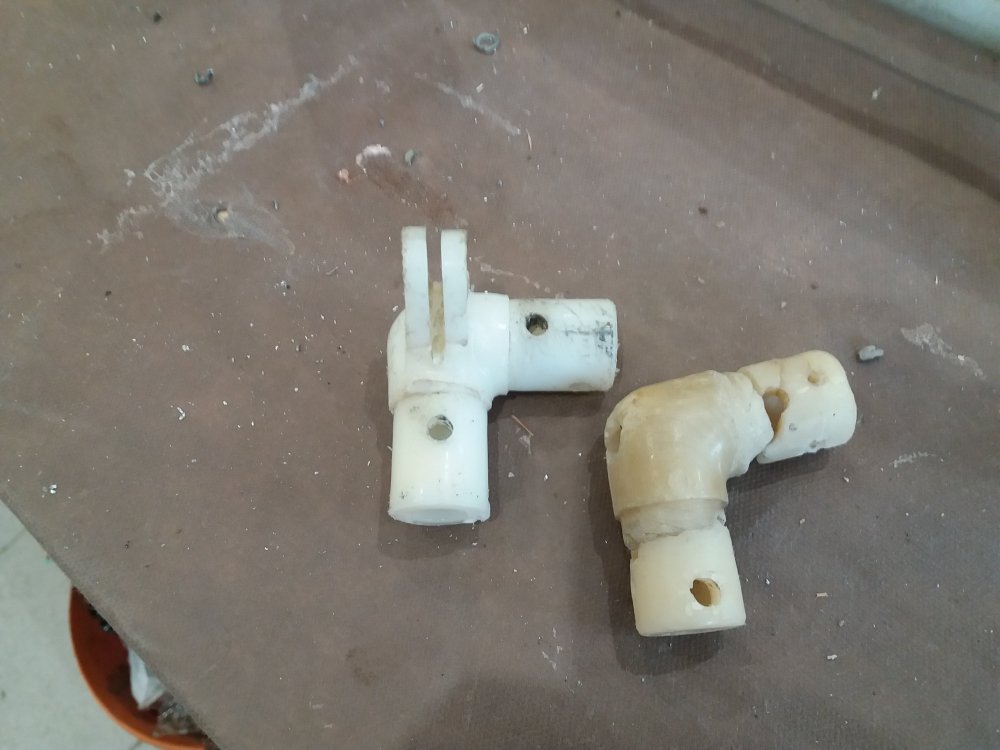

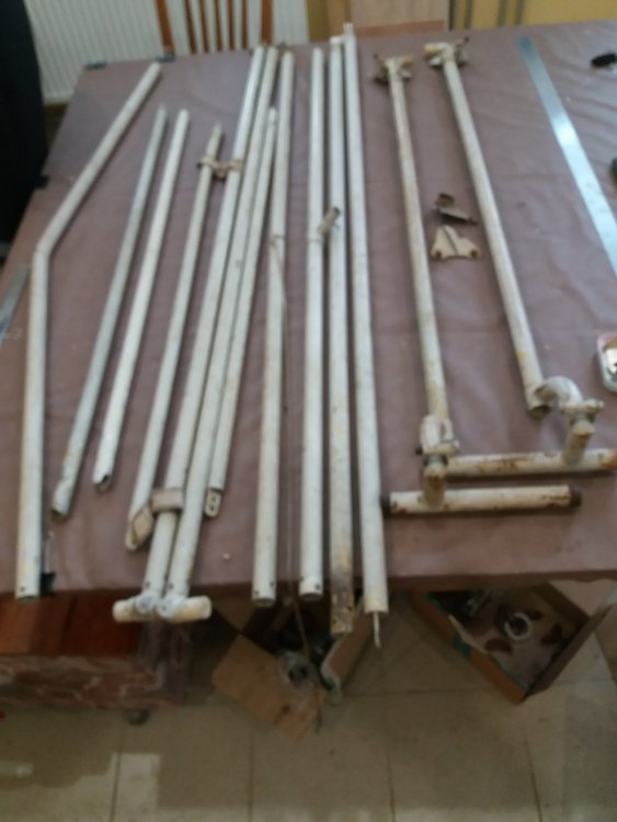

Олег70 24 Жалоба Опубликовано: 28 февраля 2021 (изменено) Начал восстанавливать купленный каркас.Ревизия показала ,что пластмассовые элементы,в хорошем состоянии ,средние и два угловых без дефектов один угловой под восстановление ,другой восстановлению не подлежит (отломаны уши крепления вертикальных стоек).В остальном есть куда приложить руки ,но все не критично.На фото сломанные узлы склеил Космофеном для образца. Изменено 28 февраля 2021 пользователем Олег70 Цитата Поделиться сообщением Ссылка на сообщение Поделиться на других сайтах

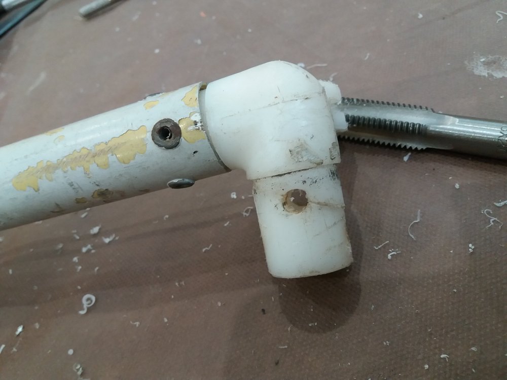

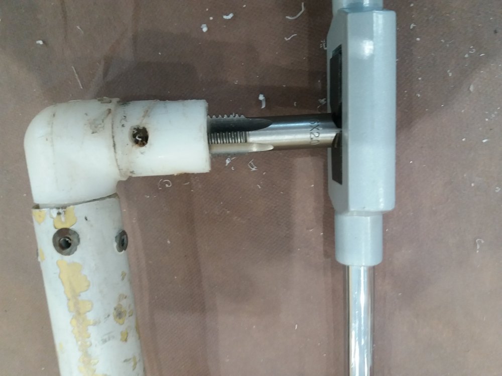

Олег70 24 Жалоба Опубликовано: 28 февраля 2021 (изменено) Как я восстанавливаю (если возможно )пластмассовые элементы. 1. Зачищаю ,чтобы плотно прилегала отломанная часть трубки и склеиваю клеем( Космофеном из Леруа) 2.Сутки должно посохнуть. 3.Нарезаю резьбу метчиком 16*2 ,на всю возможную длину. 4.Изготавливаю из дюраля или капролона шпильку с резьбой аналогичной нарезанной в угловом элементе 5.Вкручиваю с клеем (любой не быстросохнущий по пластмассе,чтобы успеть закрутить шпильку). 6. После высыхания собираем ,просверливаем отверстия в шпильке,крепим элемент к трубке(я использую мебельные стяжки ) Этим же способом укреплю остальные элементы, где разобран каркас . Изменено 28 февраля 2021 пользователем Олег70 1 Цитата Поделиться сообщением Ссылка на сообщение Поделиться на других сайтах
