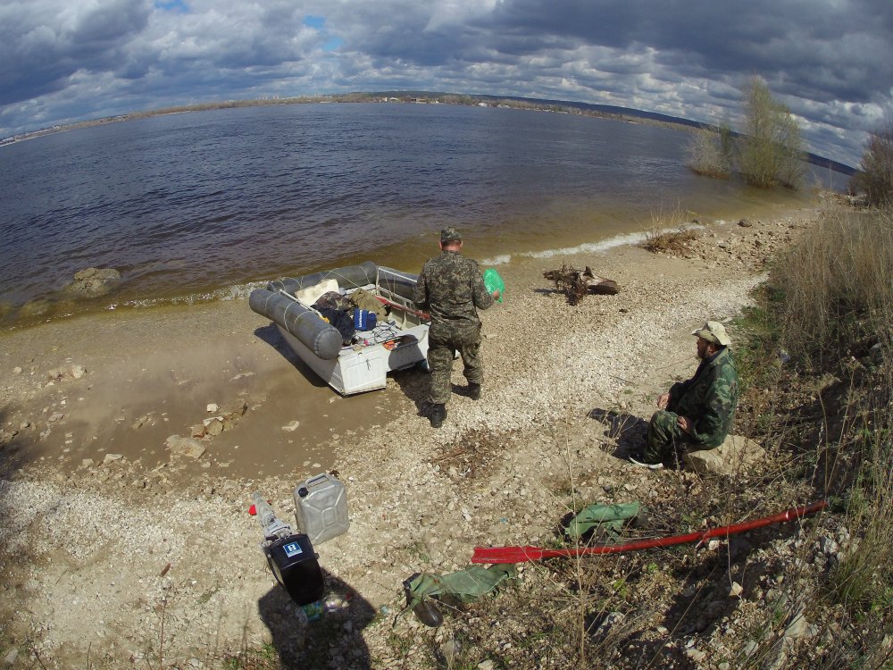

Sasa63 3 Жалоба Опубликовано: 5 мая 2021 Всем добрый день! Сегодня выходили на носовой секции под ветерком. Для себя я ее дополнил блоками плавучести. В основном избежать захлестывания через нос или борт. Цитата Поделиться сообщением Ссылка на сообщение Поделиться на других сайтах
bor_n 123 Жалоба Опубликовано: 6 мая 2021 Как прёт, сколько жрет? :-) :-) А если по серьёзнее - мотор=ветерок-8? До какой примерно скорости и с какой нагрузкой? Без выхода на глиссирование? Транцевых плит не видно - без них хорошо (с мотором ветерок-8) или просто на фото не попали? Цитата Поделиться сообщением Ссылка на сообщение Поделиться на других сайтах
Sasa63 3 Жалоба Опубликовано: 6 мая 2021 1 час назад, bor_n сказал: Как прёт, сколько жрет? :-) :-) А если по серьёзнее - мотор=ветерок-8? До какой примерно скорости и с какой нагрузкой? Без выхода на глиссирование? Транцевых плит не видно - без них хорошо (с мотором ветерок-8) или просто на фото не попали? Мотор Ветерок-8. Брался что бы не регистрировать. На глиссер не выходит. Стандартная нагрузка - три человека. Можно и вчетвером. Скорость мне ненужна. Я дно сканирую боковым обзором. Для быстрых покатушек у меня Скайбот 360RC. Скорость движения при сканировании километров 6-8 в час. Родных транцевых плит не было. Делал самодельные. После зимы что-то найти не могу. С транцевыми плитами с мотором 17 л.с. глиссирует с двумя (правда я сам за двоих сойду по массе). Плиты делал толстые. Для дополнительной плавучести. Вот короткое видео с плитами Цитата Поделиться сообщением Ссылка на сообщение Поделиться на других сайтах

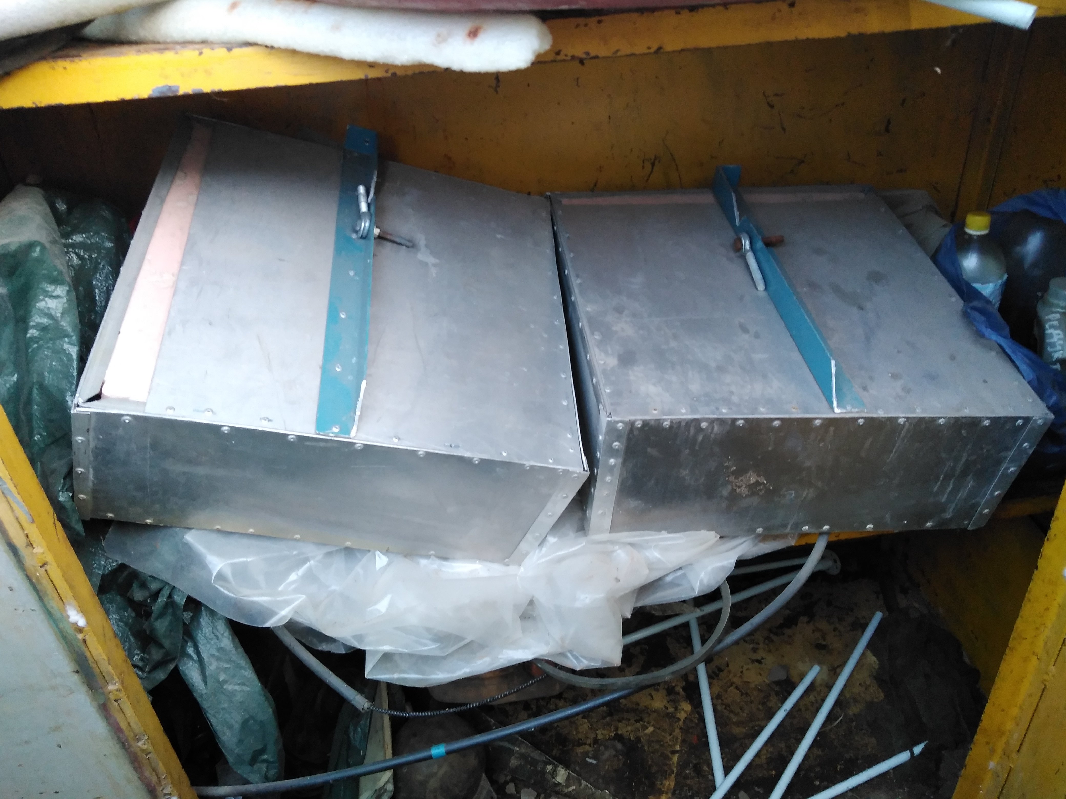

bor_n 123 Жалоба Опубликовано: 6 мая 2021 Спасибо! При возможности подробнее про самодельные толстые транцевые плиты напишите, пож-ста. Как они крепятся к лодке снизу и сверху? Цитата Поделиться сообщением Ссылка на сообщение Поделиться на других сайтах

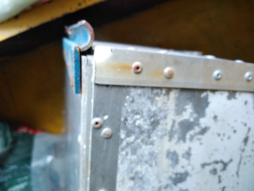

Sasa63 3 Жалоба Опубликовано: 6 мая 2021 1 час назад, bor_n сказал: Спасибо! При возможности подробнее про самодельные толстые транцевые плиты напишите, пож-ста. Как они крепятся к лодке снизу и сверху? Плиты представляют собой коробки из алюминиевых уголков, обшитых тонким дюралем. Внутрь заложен пенопласт для плавучести. Толщина сантиметров 20. Для крепления к лодке я взял стальную трубу, распилил ее вдоль болгаркой, и приварил к металлической полосе. (см фото). То что получилось потом прикрутил к этой коробке. Между транцевой плитой и бортом сверху установил талреп из хозмага. Получились регулируемые транцевые плиты. Цитата Поделиться сообщением Ссылка на сообщение Поделиться на других сайтах

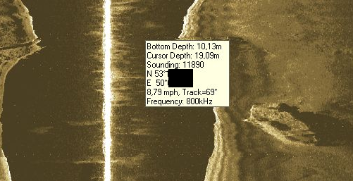

Николай Астрахань 0 Жалоба Опубликовано: 6 мая 2021 А чем обусловлена скорость 5-6 км при боковом сканировании? Спрашиваю потому, что у самого была проблема сканирования на чуть бОльших скоростях. Оказалась из-за того, что вокруг датчика бурлила вода и пузыри воздуха мешали. Поставил самодельный обтекатель перед датчиком и проблемы прошли!!! Теперь сканирует на скорости до 20 км/ч. Может и на больших, но тогда от крепления датчика куча брызг летит в лодку. И ещё. Переставил датчик дальше от мотора- выносная планка на борту. Помехи прошли полностью. Цитата Поделиться сообщением Ссылка на сообщение Поделиться на других сайтах
Sasa63 3 Жалоба Опубликовано: 6 мая 2021 53 минуты назад, Николай Астрахань сказал: А чем обусловлена скорость 5-6 км при боковом сканировании? Спрашиваю потому, что у самого была проблема сканирования на чуть бОльших скоростях. Оказалась из-за того, что вокруг датчика бурлила вода и пузыри воздуха мешали. Поставил самодельный обтекатель перед датчиком и проблемы прошли!!! Теперь сканирует на скорости до 20 км/ч. Может и на больших, но тогда от крепления датчика куча брызг летит в лодку. И ещё. Переставил датчик дальше от мотора- выносная планка на борту. Помехи прошли полностью. Разрешением. Прибор посылает определенное количество импульсов с секунду. Если идти на повышенной скорости то происходит "сжатие" изображения с изменением прапорций. Тоесть попросту - на 5 км/час идя вдоль утопленной баржи вы увидите баржу. На 20 км/час вместо вытянутой баржи получается прямоугольник. А короткие предметы просто пропадают. Вырождаются в линию. У Ловранса нет коррекции частоты импульсов от скорости. А дилеры мне как-то вообще сказали, что расчетная скорость его работы 4 км/час. Возможно на других системах такое есть. Не знаю. 15 км/час. Цитата Поделиться сообщением Ссылка на сообщение Поделиться на других сайтах
Николай Астрахань 0 Жалоба Опубликовано: 6 мая 2021 Категорично суждения дилерских "МЕНАГЕРОВ" почаще подвергать сомнению. Практика показывает, что знают они часто намного меньше покупателей. Выдержка с сайта ЛОРЕНС. РУ "Совет — Для достижения наилучших результатов вы должны запускать боковое сканирование на скорости до 9-18 км/ч." "Скорость эхограммы — высокая скорость, когда лодка движется очень медленно, приведет к размытому или смазанному изображению. Низкая скорость прокрутки при быстром движении приведет к тому, что изображения с данных сонара не будут обновляться на экране." То есть экспериментируйте с настройками, с местом установки датчика и проч. И по поводу количества импульсов и Вашей скорости в 5 км/ч скажите этим дилерам, что у Вас не ручной сканер середины 90-х годов, пусть они пургу не несут! Цитата Поделиться сообщением Ссылка на сообщение Поделиться на других сайтах
bor_n 123 Жалоба Опубликовано: 7 мая 2021 19 часов назад, Sasa63 сказал: Плиты представляют собой коробки из алюминиевых уголков, обшитых тонким дюралем. Внутрь заложен пенопласт для плавучести. Толщина сантиметров 20. Для крепления к лодке я взял стальную трубу, распилил ее вдоль болгаркой, и приварил к металлической полосе. (см фото). То что получилось потом прикрутил к этой коробке. Между транцевой плитой и бортом сверху установил талреп из хозмага. Получились регулируемые транцевые плиты. Спасибо за фото и описание конструкции! Цитата Поделиться сообщением Ссылка на сообщение Поделиться на других сайтах

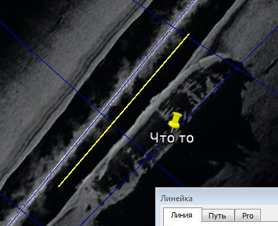

Дуст 9 Жалоба Опубликовано: 8 мая 2021 06.05.2021 в 20:04, Sasa63 сказал: на 5 км/час идя вдоль утопленной баржи вы увидите баржу. Весч! И сколько же такой "телевизор" стоит? Ну примерно? Цитата Поделиться сообщением Ссылка на сообщение Поделиться на других сайтах
Николай Астрахань 0 Жалоба Опубликовано: 8 мая 2021 От 20 000 б/у до ... Загуглите эхолот с боковым обзором. А года два появились рыболовецкие эхолоты с режимом реального времени! (Не флешметр) Это вообще фантастика! Цитата Поделиться сообщением Ссылка на сообщение Поделиться на других сайтах
Дуст 9 Жалоба Опубликовано: 8 мая 2021 Спасибо! Погуглил.. ..афигеть... А с реальным временем вааще фантастика ! Чел под водой плывёт - почти лицо видно! Цитата Поделиться сообщением Ссылка на сообщение Поделиться на других сайтах

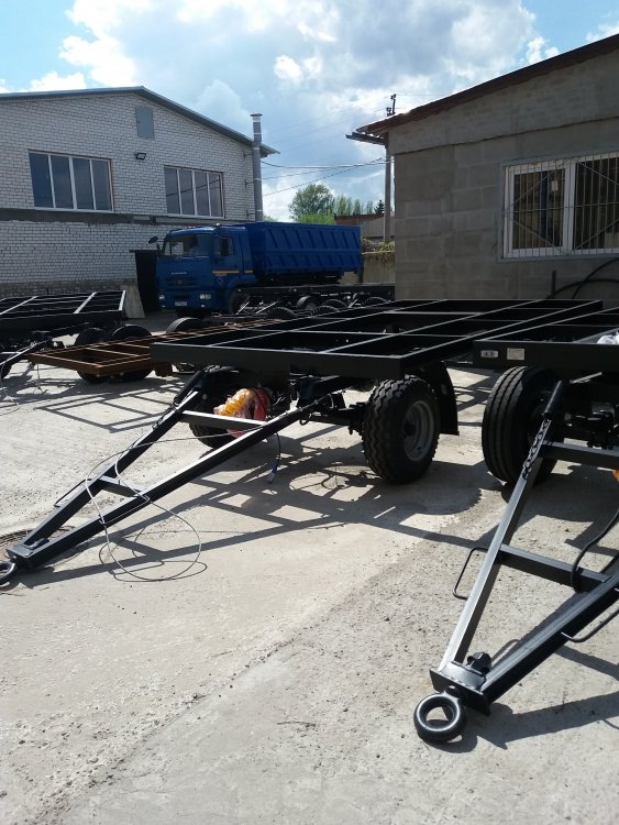

Олег70 24 Жалоба Опубликовано: 18 мая 2021 Озадачился изготовлением прицепа под Дон.Есть у нас организация в Курске "СПЕЦМАШ" изготавливают различные прицепы.Привозил к ним лодку для обмера ,пробуем изготовить прицеп для транспортировки и спуска на воду с выдвижным дышлом. Цитата Поделиться сообщением Ссылка на сообщение Поделиться на других сайтах
Дуст 9 Жалоба Опубликовано: 20 мая 2021 (изменено) Прицеп сделать то не проблема.. проблема бумаги ! Неужели серьёзная компания заморочится получением бумаг (а это испытания и тд и тп) на штучный прицеп? Они могут, конечно.. но требуемый обьём бобла ? Может что то готовое "модернизировать"? Прицепы с удлинняемым дышлом выпускались .. Я на таком кузов от авто за 700 км возил... Удлиннитель болтами через фланец крепился.. Но можно и телескопом сделать... не видно же снаружи будет... Изменено 20 мая 2021 пользователем Дуст Цитата Поделиться сообщением Ссылка на сообщение Поделиться на других сайтах
Олег70 24 Жалоба Опубликовано: 21 мая 2021 (изменено) Сегодня ездил в "СПЕЦМАШ" заключил договор на изготовление прицепа,определились с классификацией для электронного ПТС..У меня будет прицеп- платформа ,т.к собираюсь использовать и как прицеп грузовой(отдельно будут изготовлены борта и полы).Это предварительный набросок .спереди будет быстросъемное подкатное колесо, спереди будет откидное крепление под стандартные шпильки лодки,по бокам будет крепиться за сайлентблоки крепления подвески с помощью талрепов за элементы крепления на раме.Дышло выдвижное на 2.4 м. Крылья металл(местное изготовление) , светотехника с номерным знаком- быстросъемная конструкция , ложементы съемные. Изменено 21 мая 2021 пользователем Олег70 2 Цитата Поделиться сообщением Ссылка на сообщение Поделиться на других сайтах
Олег70 24 Жалоба Опубликовано: 21 мая 2021 (изменено) 14 часов назад, Дуст сказал: Прицеп сделать то не проблема.. проблема бумаги ! Неужели серьёзная компания заморочится получением бумаг (а это испытания и тд и тп) на штучный прицеп? Они могут, конечно.. но требуемый обьём бобла ? Может что то готовое "модернизировать"? Прицепы с удлинняемым дышлом выпускались .. Я на таком кузов от авто за 700 км возил... Удлиннитель болтами через фланец крепился.. Но можно и телескопом сделать... не видно же снаружи будет... Андрей ,здесь будет все по взрослому с бумагами(ЭПТС).После покупки сразу на учет ставится.Мне подход понравился ,после первой встречи инженер-конструктор Сергей (имя не изменено) скачал всю ,что есть документацию по лодке ,"покурил" у нас на форуме ,выслушал пожелания по прицепу и начал уже со знанием дела творить. Изменено 21 мая 2021 пользователем Олег70 1 Цитата Поделиться сообщением Ссылка на сообщение Поделиться на других сайтах
