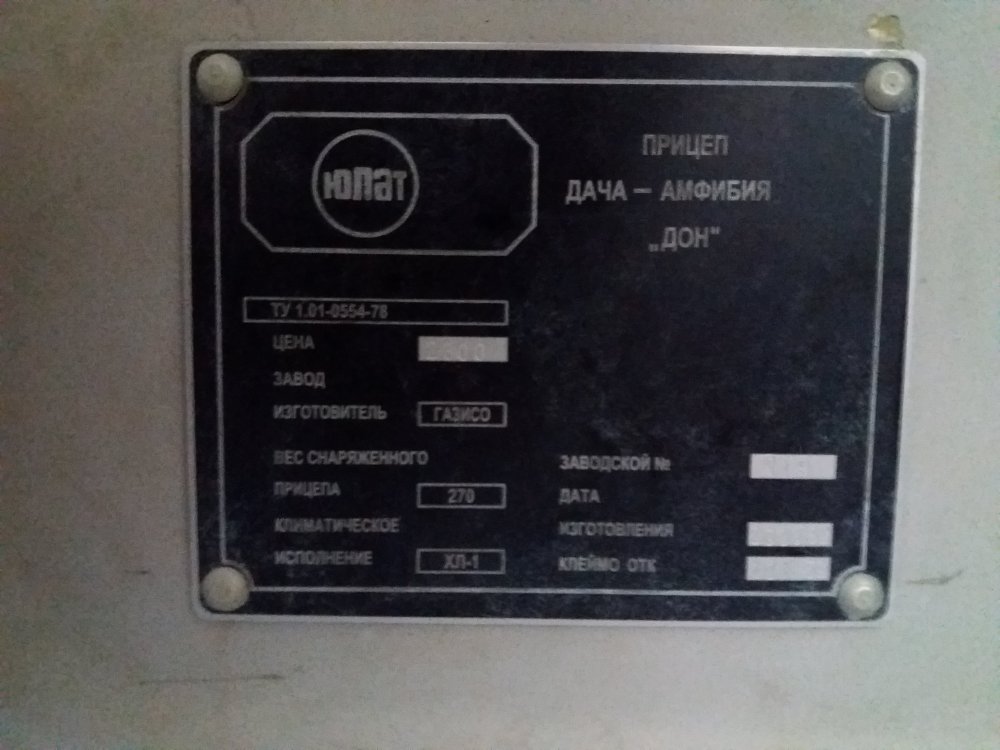

Дуст 9 Жалоба Опубликовано: 16 июня 2021 Но "Судовой билет" ИМЕЕТСЯ ! (А табличку можно переделать"=).... Цитата Поделиться сообщением Ссылка на сообщение Поделиться на других сайтах
Олег70 24 Жалоба Опубликовано: 17 июня 2021 (изменено) 20 часов назад, Дуст сказал: Кстати выбитых на корпусе номеров (серийных) не нашёл. Номера бились на рымах сзади(смотреть сверху) и спереди.До 81 года точно бились на всех комплектующих (гидрощитке ,сланях,столике,лючке,транцевых плитах,трубках каркаса) Далее видимо борьба за удешевление производства ,били только на рымах и гидрощитке,т.к лодка строилась вручную гидрощиты от разных лодок зачастую немного не становятся (приходится допиливать напильником.) Изменено 17 июня 2021 пользователем Олег70 Цитата Поделиться сообщением Ссылка на сообщение Поделиться на других сайтах
Олег70 24 Жалоба Опубликовано: 17 июня 2021 (изменено) 20 часов назад, Дуст сказал: Но "Судовой билет" ИМЕЕТСЯ ! (А табличку можно переделать"=).... Можно,но делают не важно Изменено 17 июня 2021 пользователем Олег70 Цитата Поделиться сообщением Ссылка на сообщение Поделиться на других сайтах
Дуст 9 Жалоба Опубликовано: 19 июня 2021 (изменено) 17.06.2021 в 16:43, Олег70 сказал: До 81 года точно бились на всех комплектующих Это то я нашёл... имел ввиду, что нет номера в каком то конкретном месте..типа как WIN на автомобилях... 17.06.2021 в 16:51, Олег70 сказал: но делают не важно Возможно обращался не к тем... Есть такой ресурс "Чипмейкер"... там кто то предлагает изготовление шильдиков на станки... сам не заказывал, небыло необходимости, но плохих отзывов не встречал... Кстати если кому нужны заклёпки (ну там для ремонта) есть такая фирмочка в подмосковье "клепать-колотить" называется. Очень большая номенклатура всяческих авиационных в т.ч.... и отправляют транспортными... Проверено ! Изменено 19 июня 2021 пользователем Дуст Цитата Поделиться сообщением Ссылка на сообщение Поделиться на других сайтах

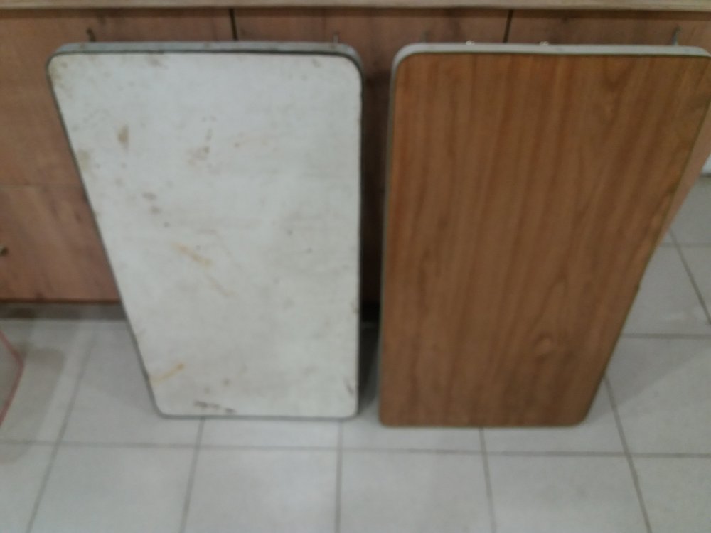

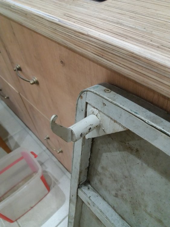

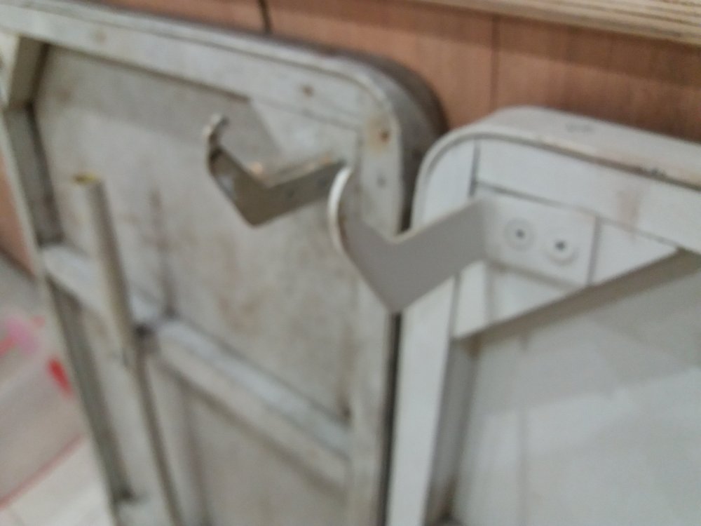

Олег70 24 Жалоба Опубликовано: 5 июля 2021 (изменено) Столики ранний (слева) и поздний.Отличаются исполнением узла крепления к лодке (на позднем совсем удешевили исполнение) Изменено 7 июля 2021 пользователем Олег70 Цитата Поделиться сообщением Ссылка на сообщение Поделиться на других сайтах

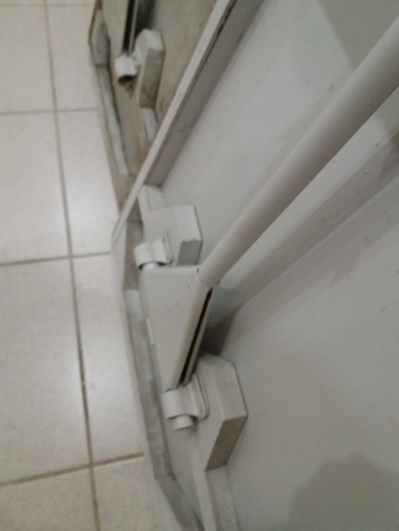

Олег70 24 Жалоба Опубликовано: 5 июля 2021 (изменено) Конструкция и исполнение ножки и в раннем и в позднем одинаково. Изменено 5 июля 2021 пользователем Олег70 Цитата Поделиться сообщением Ссылка на сообщение Поделиться на других сайтах

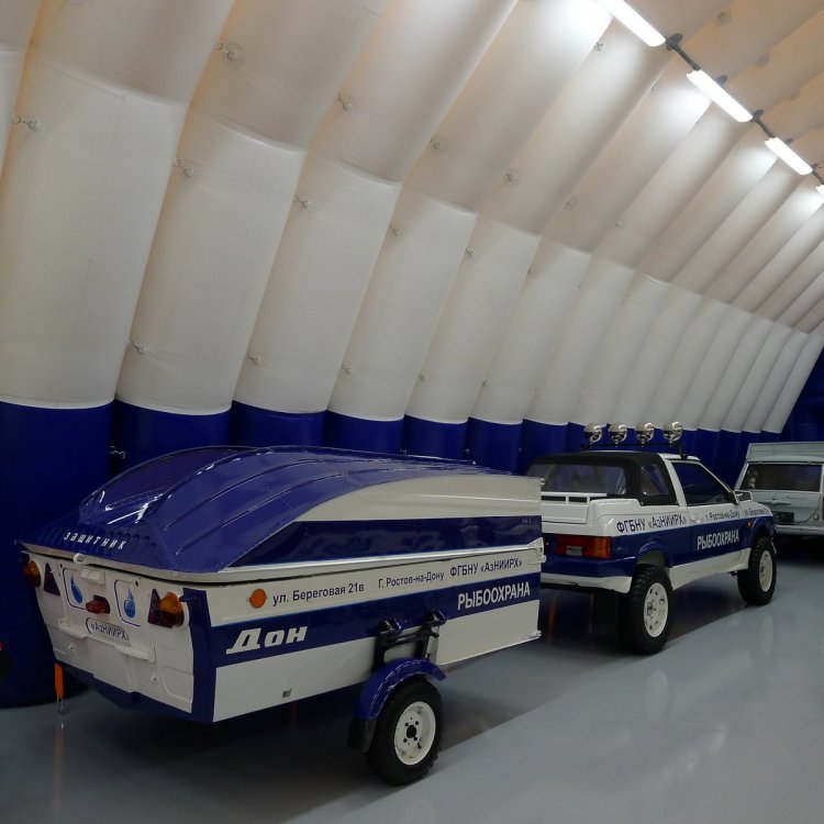

Олег70 24 Жалоба Опубликовано: 6 июля 2021 https://www.avito.ru/tula/vodnyy_transport/prodayu_lodku_pritsep_plavdacha_don_2061039431 Очень осторожно с этой лодкой.Лодка по факту без документов.На учетах со слов ,"хозяина "не стояла..Хозяин(первый) в мире ином.Продают через промежуточный ДКП .Осмотреть ни по фото, ни так невозможно .После того как попросил фото или просто номер лодки общение закончилось. Цитата Поделиться сообщением Ссылка на сообщение Поделиться на других сайтах
Гога68 1 277 Жалоба Опубликовано: 6 июля 2021 19.06.2021 в 08:57, Дуст сказал: . Есть такой ресурс "Чипмейкер"... там кто то предлагает изготовление шильдиков на станки... сам не заказывал, небыло необходимости, но плохих отзывов не встречал... на токарный станок себе там заказывал, поглянулось, но он вроде шильды только на станки делает Цитата Поделиться сообщением Ссылка на сообщение Поделиться на других сайтах
Николай Астрахань 0 Жалоба Опубликовано: 6 июля 2021 Куча фоток в интернете именно этой реставрированной лодки. И вряд ли именно её продают!!! Цитата Поделиться сообщением Ссылка на сообщение Поделиться на других сайтах
Николай Астрахань 0 Жалоба Опубликовано: 6 июля 2021 Сорок лет простояла в гараже))) В Туле))) А на лодке Ростов на Дону!!! Цитата Поделиться сообщением Ссылка на сообщение Поделиться на других сайтах
Олег70 24 Жалоба Опубликовано: 6 июля 2021 (изменено) Там и говориться,что не эту лодку продают что на фото. Изменено 6 июля 2021 пользователем Олег70 Цитата Поделиться сообщением Ссылка на сообщение Поделиться на других сайтах

Олег70 24 Жалоба Опубликовано: 13 июля 2021 06.07.2021 в 09:09, Дуст сказал: Олег, спасибо! Размеры ещё скажи пожалуйста... 80*44 см Цитата Поделиться сообщением Ссылка на сообщение Поделиться на других сайтах
Дуст 9 Жалоба Опубликовано: 13 июля 2021 8 минут назад, Олег70 сказал: 80*44 см Узковат... Цитата Поделиться сообщением Ссылка на сообщение Поделиться на других сайтах
Олег70 24 Жалоба Опубликовано: 13 июля 2021 3 минуты назад, Дуст сказал: Узковат... Можно больше и шире и длиннее,но в другом размере он не влезет на штатное место хранения (слева по ходу,задний рундук) Цитата Поделиться сообщением Ссылка на сообщение Поделиться на других сайтах
