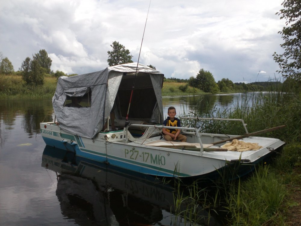

vladimir_msk 0 Жалоба Опубликовано: 24 марта 2024 3 минуты назад, vladimir_msk сказал: Лето на Нерли. Цитата Поделиться сообщением Ссылка на сообщение Поделиться на других сайтах
РусланД 4 Жалоба Опубликовано: 24 марта 2024 18 минут назад, vladimir_msk сказал: Здорово! Есть еще фото Дона? Цитата Поделиться сообщением Ссылка на сообщение Поделиться на других сайтах

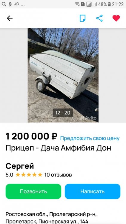

Олег70 24 Жалоба Опубликовано: 24 марта 2024 29.02.2024 в 21:28, Олег70 сказал: Доброго дня коллеги. Обнаружил объявление. Это предыдущее объявление этого продавца Цитата Поделиться сообщением Ссылка на сообщение Поделиться на других сайтах
РусланД 4 Жалоба Опубликовано: 24 марта 2024 1 минуту назад, Олег70 сказал: Это предыдущее объявление этого продавца Лень чуваку анализ рынка провести, вот и витает... Цитата Поделиться сообщением Ссылка на сообщение Поделиться на других сайтах

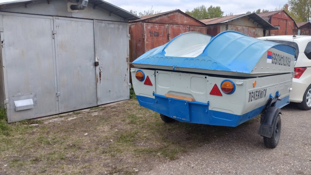

Олег70 24 Жалоба Опубликовано: 18 мая 2024 (изменено) Доброго дня коллеги. В связи с приближением сезона решил провести ревизию плавсредств. Привёз с хранения и собрал "капсулу времени" ,что покупал ранее .поставил на свои места отреставрированные элементы .Ранее заменил в подушках поролон, восстановил и усилил сочинения каркаса, полностью перебрал и перекрасить элементы подвески , заменил резину. Получилось красиво....и отвёз обратно в хранилище (отапливаемый гараж). Изменено 18 мая 2024 пользователем Олег70 Цитата Поделиться сообщением Ссылка на сообщение Поделиться на других сайтах

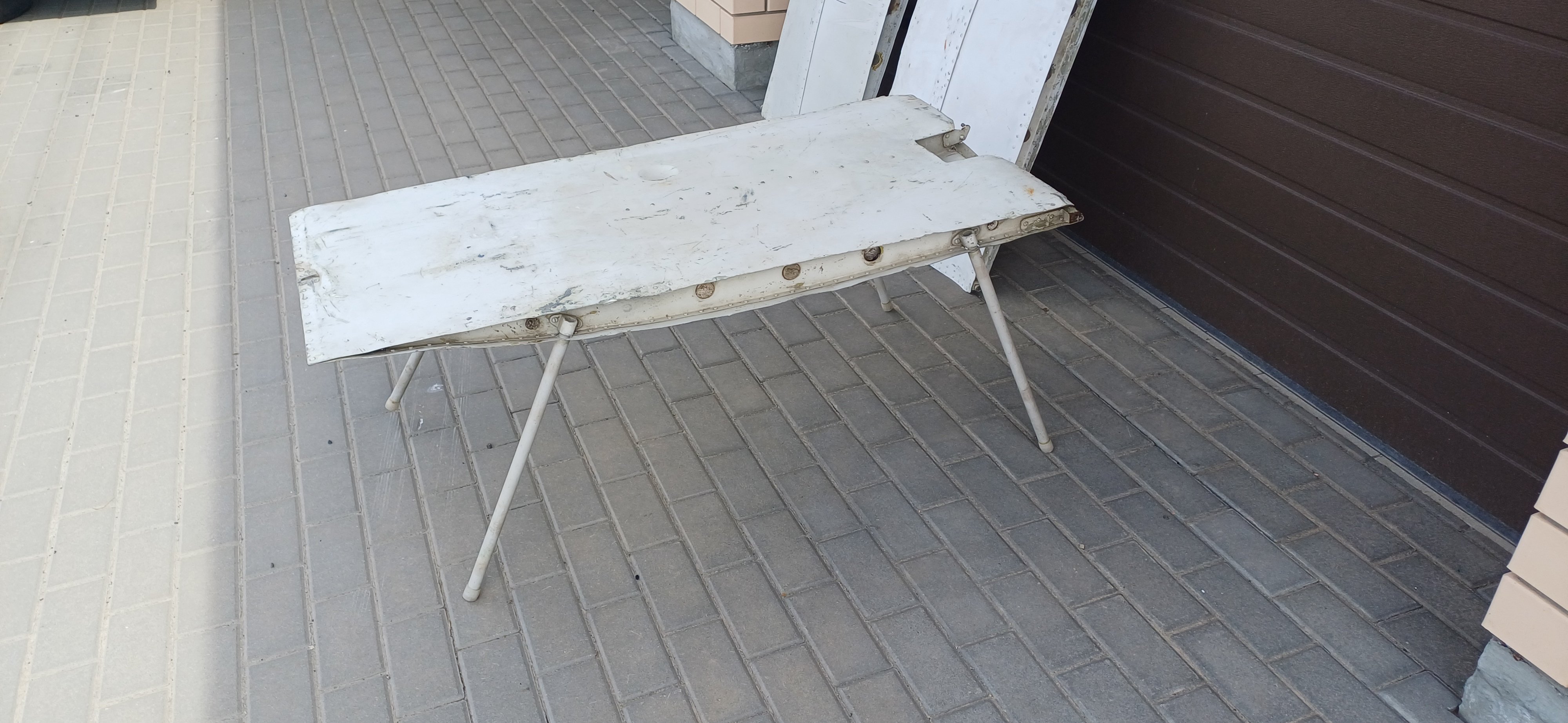

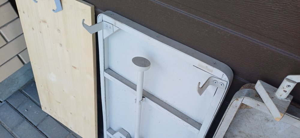

Олег70 24 Жалоба Опубликовано: 18 мая 2024 (изменено) Получилось собрать вместе гидрощиты разных годов выпуска от лодок 5-й сотни,7-й и 8-й. (справа налево). Самый тяжёлый оказался от 5-й сотни он в два раза тяжелее чем ,другие. Обратите внимание как эволюционировал гидрощит. В конце выпуска лодок с 8-й сотни отказались от использования его в качестве столика отсутствуют отверстия крепления ножек Изменено 18 мая 2024 пользователем Олег70 1 Цитата Поделиться сообщением Ссылка на сообщение Поделиться на других сайтах
Олег70 24 Жалоба Опубликовано: 18 мая 2024 (изменено) Прикрутил штатные ножки, для использования гидрощита в качестве столика .По моему мнению идея так себе. Получилось хлипковато. Изменено 18 мая 2024 пользователем Олег70 Цитата Поделиться сообщением Ссылка на сообщение Поделиться на других сайтах
Олег70 24 Жалоба Опубликовано: 18 мая 2024 (изменено) Та же ситуация со столиками. Есть у меня столик от лодки с номером 200 и 880 и колхожу себе столик. Посередине от лодки 880 , справа 200 и слева моё творение (ещё заготовка) .Упростили узел крепления столика к лодке.на фото видно. Я пошёл по простому пути и снял узел с лодки 880 и заказал этот узел по образцу. В оригинале он дюралевый , но сделали из чёрного металла и покрасили.Из дюраля получалось совсем не дёшево. Изменено 18 мая 2024 пользователем Олег70 Цитата Поделиться сообщением Ссылка на сообщение Поделиться на других сайтах
Олег70 24 Жалоба Опубликовано: 18 мая 2024 (изменено) По узлам для столика, кого интересует, пишите в л/с . Изменено 18 мая 2024 пользователем Олег70 Цитата Поделиться сообщением Ссылка на сообщение Поделиться на других сайтах
Дуст 9 Жалоба Опубликовано: 18 мая 2024 (изменено) 4 часа назад, Олег70 сказал: Из дюраля получалось совсем не дёшево. Что же не обратился то ? Дюраль , не дюраль, а из АМГ или АД31 сделал бы ... Ну или из нержи... А с гидрощитами... что там за дырки на боковых стенках ? Пену заливать ? Или просто отштамповка ? Изменено 18 мая 2024 пользователем Дуст Цитата Поделиться сообщением Ссылка на сообщение Поделиться на других сайтах

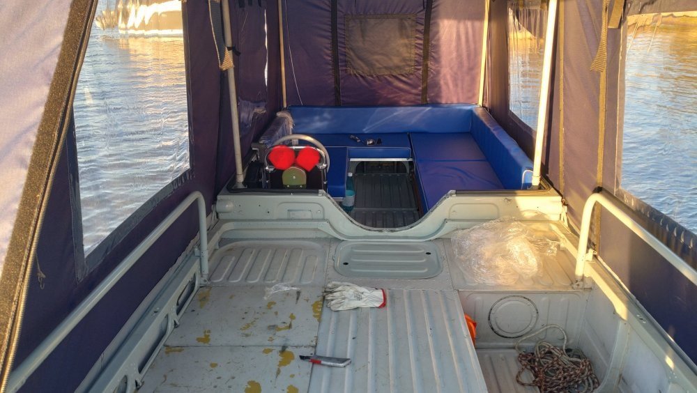

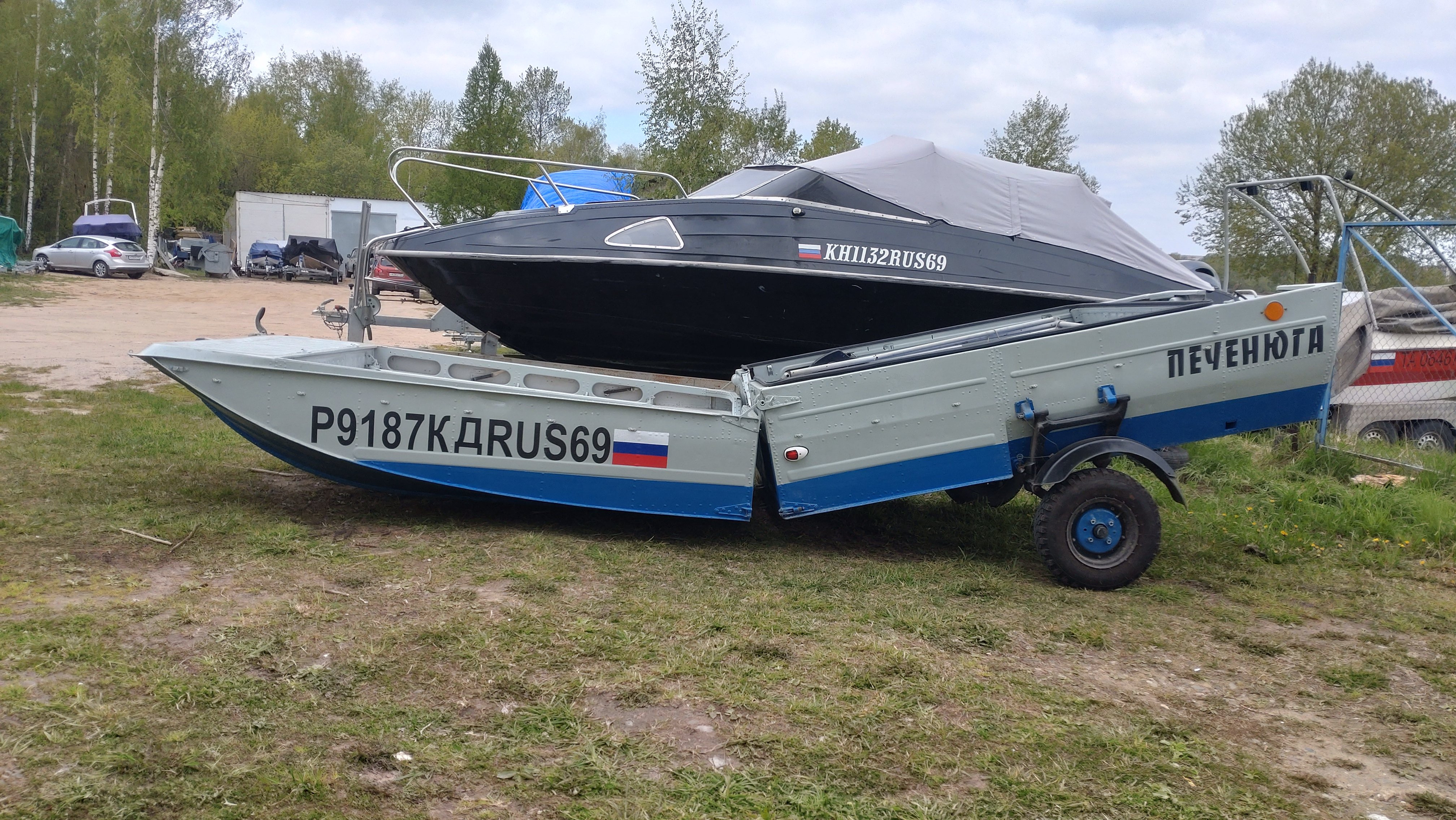

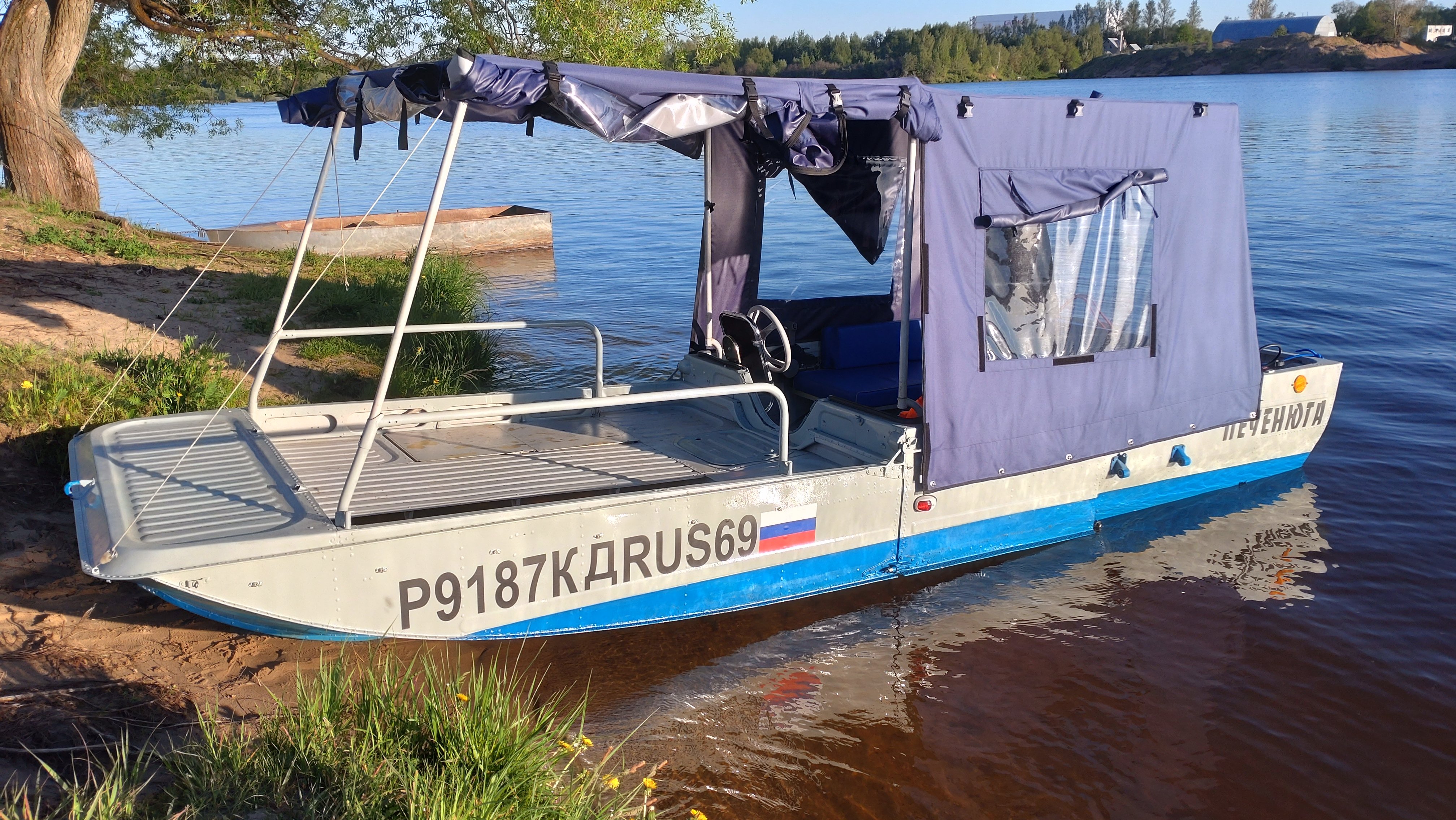

+79056012053 1 Жалоба Опубликовано: 23 мая 2024 Поставил на воду свой Дон. Делюсь. Цитата Поделиться сообщением Ссылка на сообщение Поделиться на других сайтах
+79056012053 1 Жалоба Опубликовано: 23 мая 2024 Цитата Поделиться сообщением Ссылка на сообщение Поделиться на других сайтах
+79056012053 1 Жалоба Опубликовано: 23 мая 2024 1 Цитата Поделиться сообщением Ссылка на сообщение Поделиться на других сайтах
+79056012053 1 Жалоба Опубликовано: 23 мая 2024 После долгих мучений совет "бери максималку" победил. Из минусов для меня это вес мотора 79кг и может быть расход. В остальном шик, блеск ..... .Мотор хонда 30, гидро. 40км/ч выходит легко, тент в варианте как выше на фото при 40 км держит не улетает .Мой пнд гидрощит проявил себя отлично претензий нет да и сравнивать к сожалению не с чем. Сидения чуть сдвинул но при желании можно вернуть в сток рулевая колонка складывается в пол. Цитата Поделиться сообщением Ссылка на сообщение Поделиться на других сайтах
Олег70 24 Жалоба Опубликовано: 24 мая 2024 Поздравляем.Работа проведена большая. Получилось классно. Цитата Поделиться сообщением Ссылка на сообщение Поделиться на других сайтах

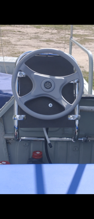

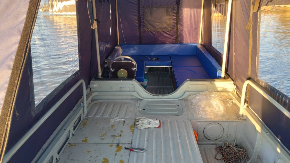

Олег70 24 Жалоба Опубликовано: 24 мая 2024 (изменено) Возможно фото рулевого поста. Изменено 24 мая 2024 пользователем Олег70 Цитата Поделиться сообщением Ссылка на сообщение Поделиться на других сайтах
+79056012053 1 Жалоба Опубликовано: 24 мая 2024 16 часов назад, Олег70 сказал: Возможно фото рулевого поста. Мебельная фурнитура, ламинированная фанера. Редуктор и трос самый дешевый с озон Цитата Поделиться сообщением Ссылка на сообщение Поделиться на других сайтах
protector 1 985 Жалоба Опубликовано: 27 мая 2024 Судя по фото, сюда должны поместиться тахометр и триммер. Или ниже руля, используя чуть больший кусок фанеры. Цитата Поделиться сообщением Ссылка на сообщение Поделиться на других сайтах
