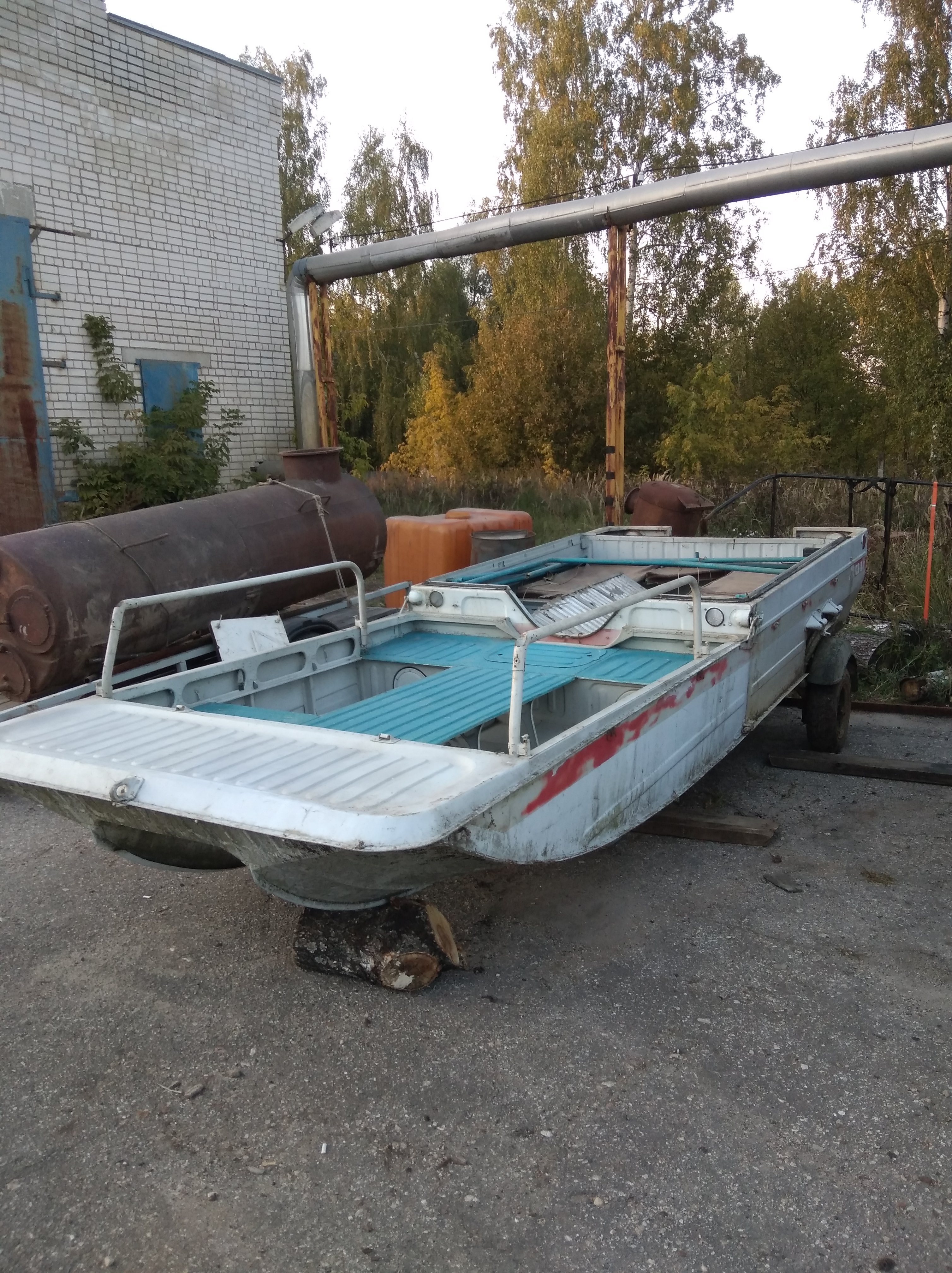

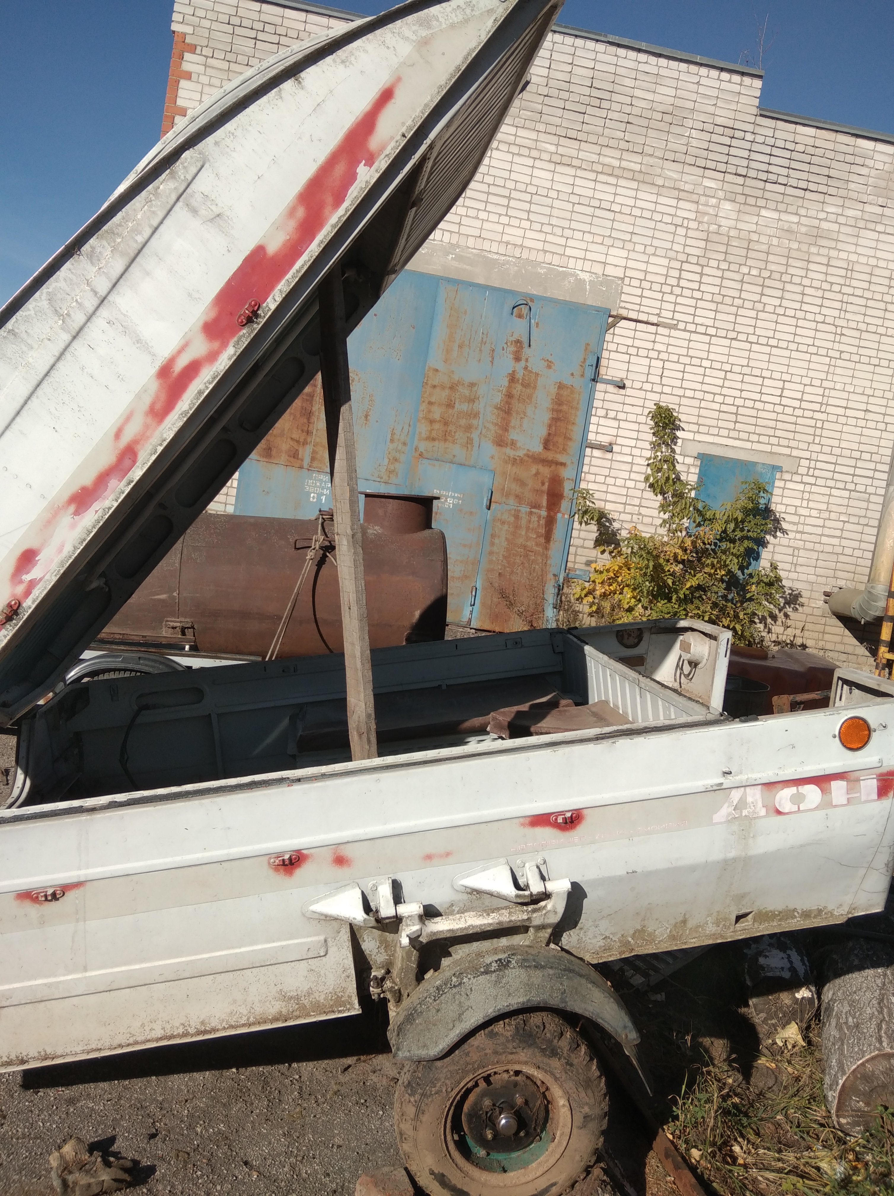

Олег999 1 Жалоба Опубликовано: 7 октября 2024 Только что, Олег999 сказал: Вот что мне досталось от бабушки :-)))))))), будем стараться довести до УМА и не опорочить задумки Гениальных Конструкторов ГАЗИСО( Горьковский авиационный завод имени Серго Орджоникидзе) которые создали данный девайс с думой о том, чтобы Советский народ имел возможность отлично отдохнуть на природе!!! Цитата Поделиться сообщением Ссылка на сообщение Поделиться на других сайтах
Олег70 25 Жалоба Опубликовано: 7 октября 2024 (изменено) Это лодка из Лыскова. Документов там нет. Хозяйка отдавала мне ее за дешево. Лодка интересная,она из первой серии или раньше. Там вроде ничего аварийного нет. Узлы крепления колес "отмачивайте" открутив узлы от лодки. Поставьте подвеску,чтобы узел был вертикально и месяц лейте вд. Зачистите дримелем или наждачкой помельче трубку которая входит в сайлент-блоки.Если провернется или оторвется резинка сайлент-блоки , то восстанавливать полеуританом недешево. Прольете,потихоньку постукивайте по внутренней обойме сайлентблока.Я за месяц разобрал таким способом все узлы без потерь. Изменено 7 октября 2024 пользователем Олег70 Цитата Поделиться сообщением Ссылка на сообщение Поделиться на других сайтах
Олег70 25 Жалоба Опубликовано: 7 октября 2024 (изменено) Лодка скорее всего выставочная. На ней шильдик с номером где-то есть? Изменено 7 октября 2024 пользователем Олег70 Цитата Поделиться сообщением Ссылка на сообщение Поделиться на других сайтах
Олег70 25 Жалоба Опубликовано: 7 октября 2024 (изменено) Если будет возможность внутри под банками фото сделайте . Изменено 7 октября 2024 пользователем Олег70 Цитата Поделиться сообщением Ссылка на сообщение Поделиться на других сайтах

Олег999 1 Жалоба Опубликовано: 8 октября 2024 Да, предчувствие меня не обмануло, на форуме ГУРУ и Мудрецы имеются! Да, лодка та, шильда есть, мутная, но пока меня все устраивает и проблемы будем решать по мере их возникновения( на худой конец уйдет на кормобазу карпам- шутка). Просто по весне начал искать вариант по поиску судна по пас.вместимости больше чем ОБЬ, на 6-8 пасс., варианты бали типа гулянок и др. самостроев в радиусе 500 и более км. После консультации в ГИМС понял что дешево в Самаре Астрахани и Твери(есть достойные варианты) после привоза за немалые деньги, вылезут проблемы с регистрацией(там каждый год 2 раза меняют положения) и покупкой разных сертификаций и тд., поменял запросы и вылез рядом Дон, представления о нем имел, и решил по экспериментировать с ним.В планах-опустить в лодке палубу, вырезать правое сиденье, поставить сзади 2 скл. сиденья, стекло и на поручни борта в уровень с тележкой. В тележке вырезать лежанки, сделать с зади диван трансформер рундук,пас. сиденье слева и скл. рулевую консоль и сиденье справа. Все это должно складываться и накрываться лодкой.Теоретически на 6 чел. и + пару чел вперед лодки на кр. случай( Вроде по описанию можно до 8 чел. ???) Ну и по максимуму- изобрести в задний кокпит складную рубку из композита или чего то еще. Пока сделали с приятелем гидрощиток , попробуем испытать,открутил и петлю и отмочил замок верхний, колеса пока не трогал,отмачиваю прыскаю.Из лишних деталей наверное будет каркас в сборе и вроде живой(собрал ставил), стол (гниловатый). Будем пытаться сделать из дачи катер под свои мысли.КОНСТРУКТИВНЫЕ советы идеи и мысли приветствуются! Критические- рассматриваются и анализируются с целью извлечения максимальной полезности. :-))) Цитата Поделиться сообщением Ссылка на сообщение Поделиться на других сайтах

Олег70 25 Жалоба Опубликовано: 8 октября 2024 27 минут назад, Олег999 сказал: .В планах-опустить в лодке палубу, вырезать правое сиденье, поставить сзади 2 скл. сиденья, стекло и на поручни борта в уровень с тележкой. В тележке вырезать лежанки, сделать сзади диван трансформер рундук,пас. сиденье слева и скл. рулевую консоль и сиденье справа. Все это должно складываться и накрываться лодкой По вопросу палубы (если правильно понял центральная лавка носовой части). При её удалении пострадает жёсткость конструкции. Рассмотрите вариант без удаления центральной части. Возможно закрыть щитом место транцевых плит справа и так же сделать слева. Телегу в принципе возможно, порезать, как вы хотите. Цитата Поделиться сообщением Ссылка на сообщение Поделиться на других сайтах
