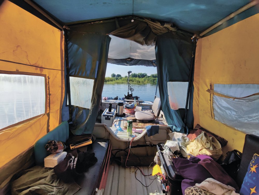

РусланД 4 Жалоба Опубликовано: 15 ноября 2024 К вопросу о большой компании на Дону... Это выбрались на заплыв 4 человека, трое за бортом болтаются в спасиках - пьют чай! Где наш "разрушитель легенд" посадит восьмерых, как говорил мой сын: вопрос на засытку!)) Цитата Поделиться сообщением Ссылка на сообщение Поделиться на других сайтах

Олег70 24 Жалоба Опубликовано: 15 ноября 2024 (изменено) 7 минут назад, РусланД сказал: К вопросу о большой компании на Дону... Это выбрались на заплыв 4 человека, трое за бортом болтаются в спасиках - пьют чай! Где наш "разрушитель легенд" посадит восьмерых, как говорил мой сын: вопрос на засытку!)) Согласен максимум четверо .Со шмурдяком все обычно забито и ПВХ брали в качестве грузового прицепа Изменено 15 ноября 2024 пользователем Олег70 Цитата Поделиться сообщением Ссылка на сообщение Поделиться на других сайтах

Олег999 1 Жалоба Опубликовано: 16 ноября 2024 (изменено) По засытке- вроде четко видно 8 стоит и 9е просится( пересчитал несколько раз) КРЫСОТА ! Жалко Икарусов нет, от него бы смотрелись гламурней !!! Велюровые, анатомические,.......... импортные ! Если в ряд по бокам поставить точно кукурузник получится- родом из авиации !!!! Но мы будем делать из него ИЛ-86, правда маненький . :-)))))))))))))))) Изменено 16 ноября 2024 пользователем Олег999 Цитата Поделиться сообщением Ссылка на сообщение Поделиться на других сайтах

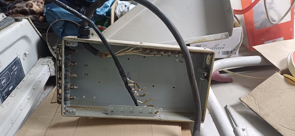

Олег999 1 Жалоба Опубликовано: 16 ноября 2024 14 часов назад, Олег70 сказал: Согласен максимум четверо .Со шмурдяком все обычно забито и ПВХ брали в качестве грузового прицепа А вот этот чудо ящик с релюшками работает? или другие функции выполняет(заначка-бар)? Цитата Поделиться сообщением Ссылка на сообщение Поделиться на других сайтах
Олег70 24 Жалоба Опубликовано: 16 ноября 2024 (изменено) 8 часов назад, Олег999 сказал: А вот этот чудо ящик с релюшками работает? или другие функции выполняет(заначка-бар)? Ящик не работает, его обычно удаляют.Монтируют электрику напрямую. Я использую для антуража, снимаю все внутри и монтирую в нем электрику. Изменено 16 ноября 2024 пользователем Олег70 Цитата Поделиться сообщением Ссылка на сообщение Поделиться на других сайтах
Дуст 9 Жалоба Опубликовано: 16 ноября 2024 17 минут назад, Олег70 сказал: Монтируют электрику напрямую. На моём Юконе для подключения прицепа нужно устанавливать переходной блок, (иначе лампочки мигают очень часто). Его и собрал на релюхах, но поставил в машине. Тягач то один, а прицепов несколько ! Цитата Поделиться сообщением Ссылка на сообщение Поделиться на других сайтах
Олег70 24 Жалоба Опубликовано: 16 ноября 2024 (изменено) 6 часов назад, Дуст сказал: На моём Юконе для подключения прицепа нужно устанавливать переходной блок, (иначе лампочки мигают очень часто). Его и собрал на релюхах, но поставил в машине. Тягач то один, а прицепов несколько ! У меня такой проблемы не возникало пока . Внутренности удаляю. Изменено 16 ноября 2024 пользователем Олег70 Цитата Поделиться сообщением Ссылка на сообщение Поделиться на других сайтах
Дуст 9 Жалоба Опубликовано: 16 ноября 2024 (изменено) 10 минут назад, Олег70 сказал: У меня такой проблемы не было На моих Кадетт, ВАЗ 2103 и 2111, Калине тоже нет проблем - всё без блоков работает (работало) напрямую... А блок внедряли, видимо, потому что на многих авто тех лет в поворотниках стояло электромеханическое реле РС-57.. а на нём частота мигания напрямую от нагрузки лампочками зависит. Изменено 16 ноября 2024 пользователем Дуст Цитата Поделиться сообщением Ссылка на сообщение Поделиться на других сайтах
некто 129 Жалоба Опубликовано: 16 ноября 2024 6 часов назад, Дуст сказал: На моём Юконе для подключения прицепа нужно устанавливать переходной блок, (иначе лампочки мигают очень часто). Его и собрал на релюхах, но поставил в машине. Тягач то один, а прицепов несколько ! Что такое Юкон? Цитата Поделиться сообщением Ссылка на сообщение Поделиться на других сайтах
Дуст 9 Жалоба Опубликовано: 16 ноября 2024 (изменено) 19 минут назад, некто сказал: Что такое Юкон? Аналог Шеви Тахо, но производства другого завода (их 2 ... один Шевроле, другой Дженерал Моторс) ... американец Изменено 16 ноября 2024 пользователем Дуст Цитата Поделиться сообщением Ссылка на сообщение Поделиться на других сайтах
Олег70 24 Жалоба Опубликовано: 16 ноября 2024 (изменено) 46 минут назад, Дуст сказал: На моих Кадетт, ВАЗ 2103 и 2111, Калине тоже нет проблем - всё без блоков работает (работало) напрямую... А блок внедряли, видимо, потому что на многих авто тех лет в поворотниках стояло электромеханическое реле РС-57.. а на нём частота мигания напрямую от нагрузки лампочками зависит. До скорее всего, помню на оцовской копейке был выключатель задних поворотов , стоял на фаркопе рядом с розеткой Изменено 16 ноября 2024 пользователем Олег70 Цитата Поделиться сообщением Ссылка на сообщение Поделиться на других сайтах
