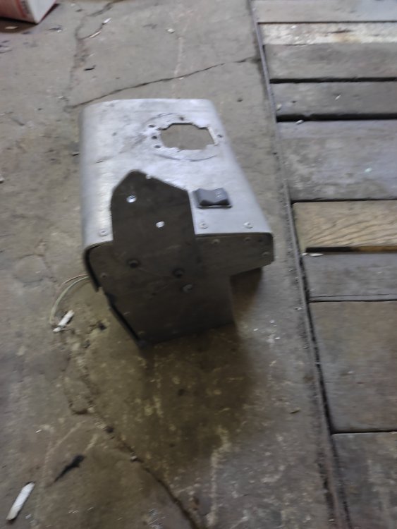

Здорово. Задумываюсь о подобной доработке, но двигатель стоит не стационарно,  использую лодку с каркасом и перевожу сложенную на своих колёсах.  У Александра  из Острогожска была съёмная  стойка (ранее были посты) . Конечно на дальняк ходить здорово.

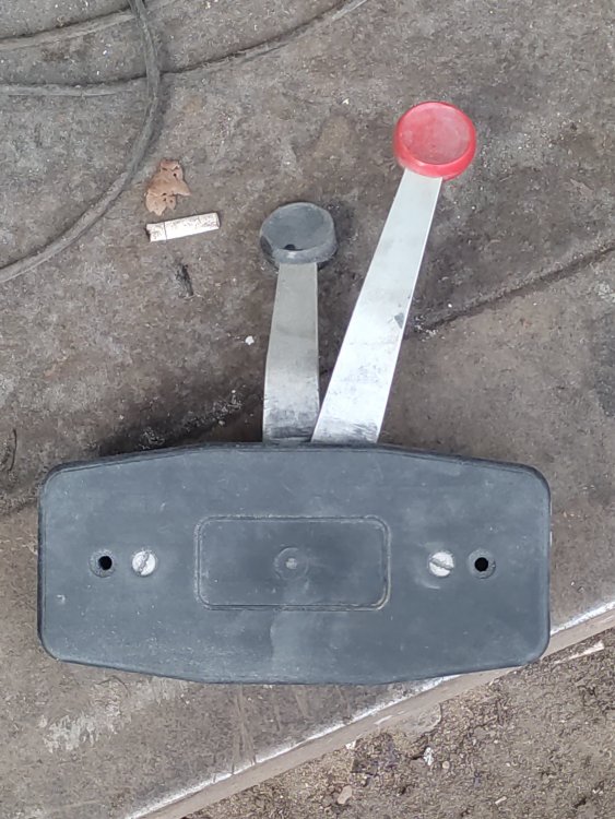

Привет.Я когда возил сложенную лодку рулевая консоль не снималась,но под нее было сделано сидение примерно как сейчас только без спинки.даже по-моему каркас палатки ставился.Рулеая панель кстати осталась вместе с машинкой газ реверс и 2 троса(требуют промывки и они длинноваты)IMG_20250319_130234.thumb.jpg.3ed5309131300b386eddc8315fe714eb.jpg ).Может кому надо за небольшую плату

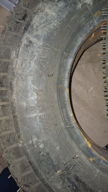

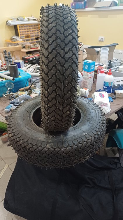

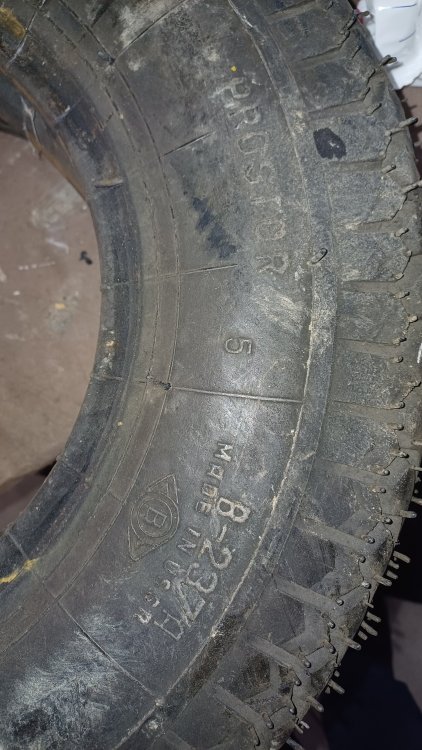

К сезону купил пару покрышек PROSTOR В-237А, 5.2-10 75L. Если все верно расшифровал индекс скорости L до 120 км/ч. Колеса конечно "древние"- 92 года выпуска, подзадубевшие, но абсолютно новые. Места, куда обычно ездили, теперь очистят (разминируют) не скоро. Поэтому ездить планируется не близко .

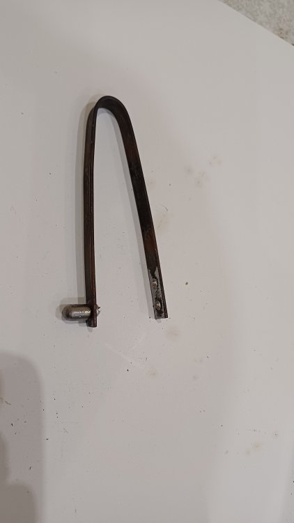

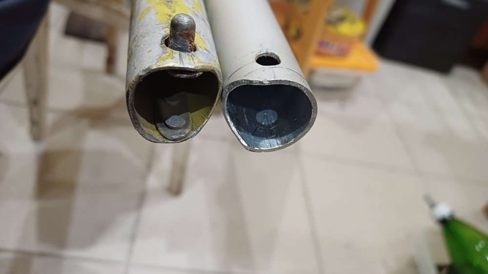

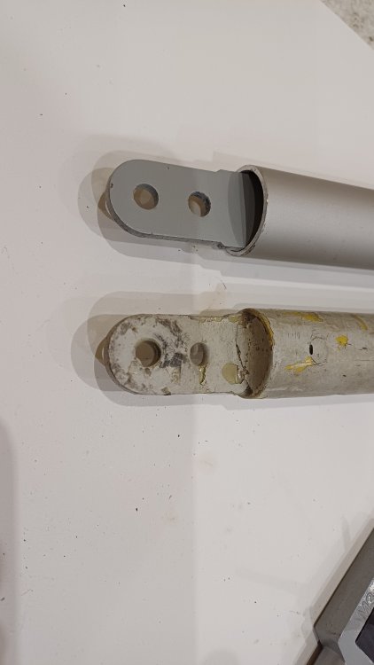

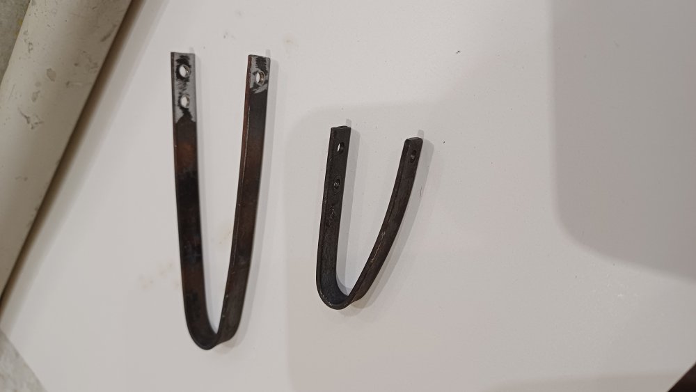

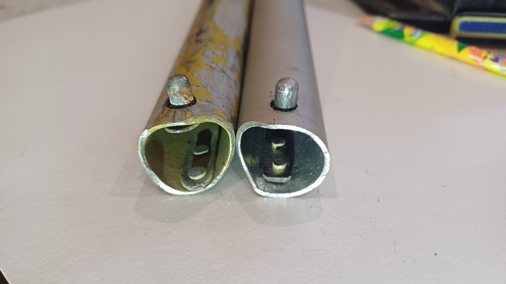

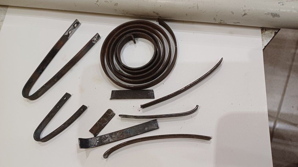

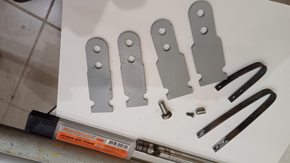

Начал ремонт и восстановление каркаса. Изготовил подпружиненный фиксатор,  на лазере нарезали сломанные элементы, по образцу вырезал недостающую трубку .

Пружиный фиксатор  делал из пружины кикстартера мотоцикла Минск/Восход. От пружины отпиливал кусок около 12 сантиметров затем " отпускал " газовой горелкой, гнул (путем эксперементов) на горячую (разогревал место сгиба) иначе металл лопался. Затем сверлил  отверстия 3мм под клепку и элемент фиксатора(назовём его пуля).Пулю сделал из болта 6мм, обточил на точиле, отрезал 10 мм ,затем просверлил отверстие под нарезку резьбы 3мм. Собрал пулю и пружину на герметик- фиксатор.Закалил  место сгибания пружины...и при установке пружина лопнула .Путем проб , получилось , что пружину не стоит обратно закаливать,    " пружинности " хватает без повторной закалки. Не стесняйтесь делайте пружину подлиннее так она будет "мягче" в работе. Затем приклепал конструкцию к трубке.
Изменено пользователем Олег70

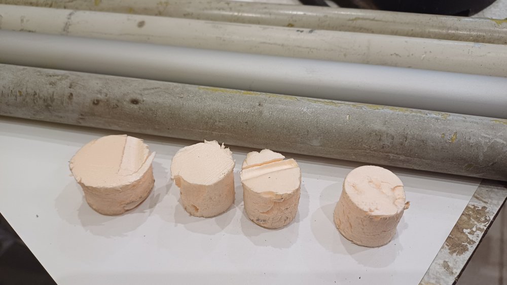

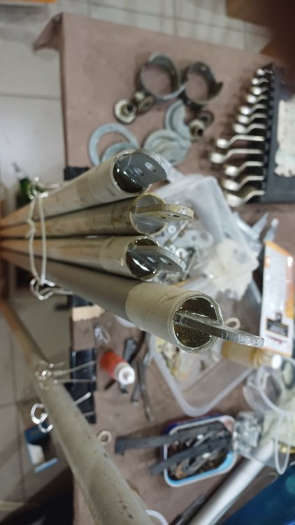

Далее вставил и сориентировал элемент крепления с другой стороны трубы и залил  эпоксидкой соединение. Жду когда высохнет и по приходу угловых элементов с 3D печати буду уже на лодке собирать каркас.
PS: Перед заливкой обернул край трубки малярным скотчем с напуском примерно 1мм. Делайте напуск не менее 3мм,смола сильно даёт усадку. Делайте больше бортик,заливаете смолу "с горкой" , потом  лишнее легко обтачивается напильником.

Перед монтажом элементов и заливкой эпоксидной смолы вставил пенополистирольные заглушки в трубки для ограничения объёма смолы.
