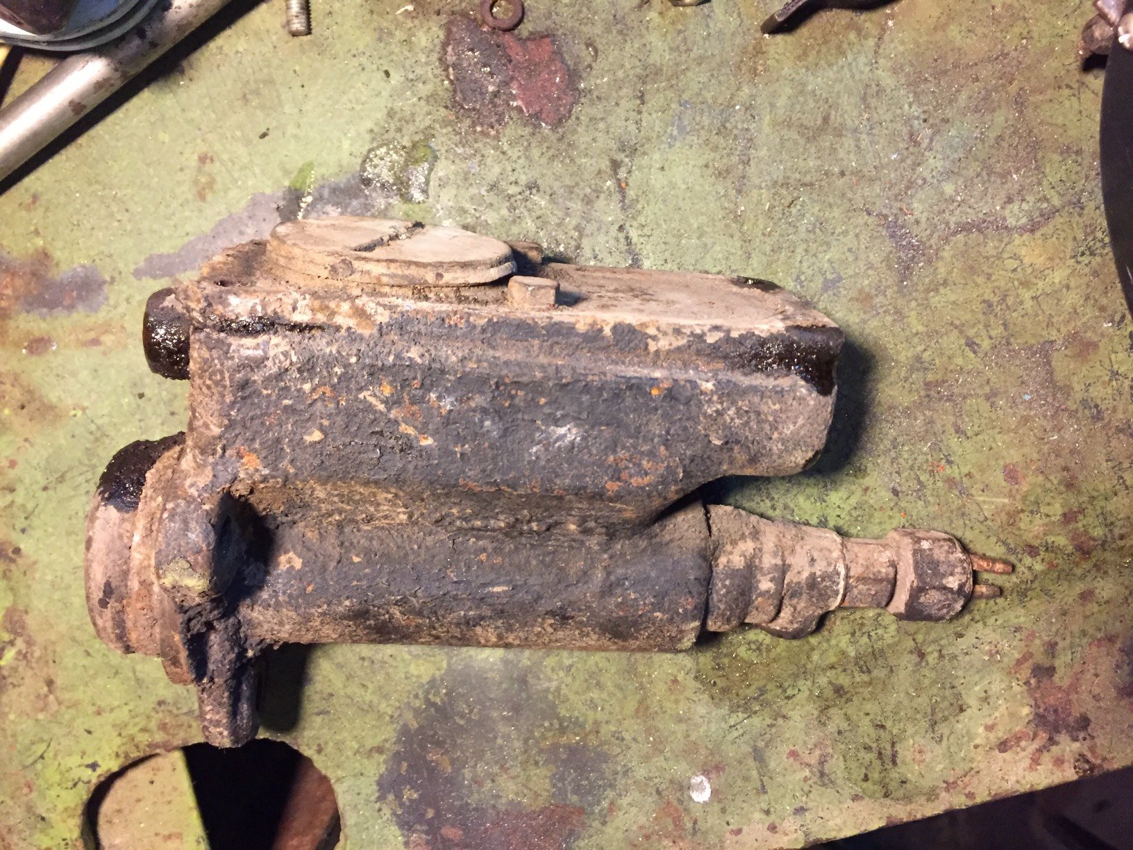

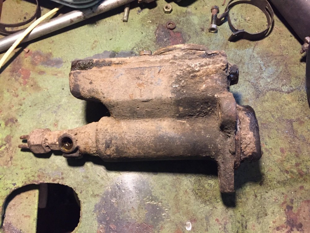

PolNel 60 Жалоба Опубликовано: 2 июля 2020 Простите, что в чужую тему залез, но вопрос по гтц... от какой машины??? Цитата Поделиться сообщением Ссылка на сообщение Поделиться на других сайтах
Maxx1969 2 746 Жалоба Опубликовано: 2 июля 2020 14 минут назад, PolNel сказал: Простите, что в чужую тему залез, но вопрос по гтц... от какой машины??? А Гугль поиск по картинкам что...молчит?То пгу от КраЗ-255,или гтц от Газ-51/52. Да и на Волге 24-01 гтц такой же.. Цитата Поделиться сообщением Ссылка на сообщение Поделиться на других сайтах
Mers126 979 Жалоба Опубликовано: 2 июля 2020 А никто внедрение ГТЦ от Виллиса не рассматривал? Похож уж больно на 69-й, и они есть новодельные. Цитата Поделиться сообщением Ссылка на сообщение Поделиться на других сайтах
PolNel 60 Жалоба Опубликовано: 2 июля 2020 1 час назад, Maxx1969 сказал: А Гугль поиск по картинкам что...молчит?То пгу от КраЗ-255,или гтц от Газ-51/52. Да и на Волге 24-01 гтц такой же.. Спасибо! Цитата Поделиться сообщением Ссылка на сообщение Поделиться на других сайтах
