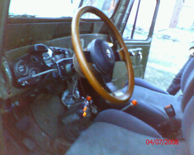

Антон Фрайберг 0 Жалоба Опубликовано: 26 июня 2008 поставил руль от альфаромео места стало достаточно можно спокойно залетать на сиденье рост 184 вес 75 лапка 44 Цитата Поделиться сообщением Ссылка на сообщение Поделиться на других сайтах
