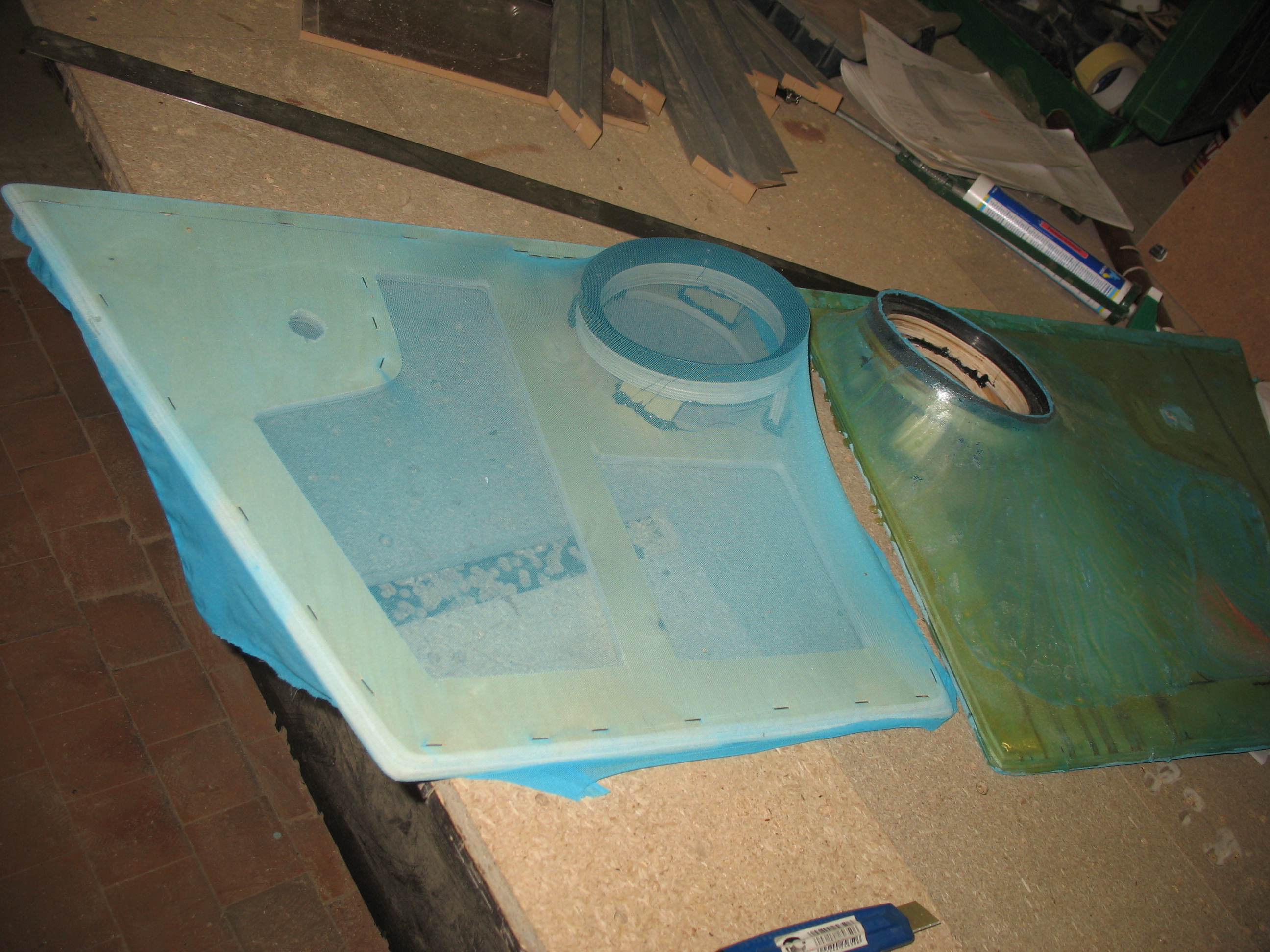

МММ 9 499 Жалоба Опубликовано: 4 апреля 2009 У мея пока так, бошка "пионер", мидбасы"вархеды" в дверях, пищалки на стойках, в багажнике два саба "иволга15"". На сабы - усиль "кранч"1000вт., на фронт, не помню, тоже американец (над посмотреть). Шумка дверей и багажника, на пол в багажнике - мдф 24мм., под сабы - усиление из 18мм. фанеры в два слоя. Звук хорош, достаточно хорош для кабриолета. Осталось много косметической работы. Цитата Поделиться сообщением Ссылка на сообщение Поделиться на других сайтах
maxwrangler 1 Жалоба Опубликовано: 4 апреля 2009 У мея пока так, бошка "пионер", мидбасы"вархеды" в дверях, пищалки на стойках, в багажнике два саба "иволга15"". На сабы - усиль "кранч"1000вт., на фронт, не помню, тоже американец (над посмотреть). Шумка дверей и багажника, на пол в багажнике - мдф 24мм., под сабы - усиление из 18мм. фанеры в два слоя. Звук хорош, достаточно хорош для кабриолета. Осталось много косметической работы. Красиво !!! Интересно ты на дверки сделал форму под динамик , а чем сетка залита ? Цитата Поделиться сообщением Ссылка на сообщение Поделиться на других сайтах
МММ 9 499 Жалоба Опубликовано: 4 апреля 2009 Залита сетка эпоксидкой - старый дедовский способ. Полиэфирка слишком жидкая... Панели дверей планирую обшить балониевой "камуфляжкой", как впоследствии и весь салон. Цитата Поделиться сообщением Ссылка на сообщение Поделиться на других сайтах
AlexEFF 4 Жалоба Опубликовано: 5 апреля 2009 МММ нормульно так получается!!!! скажи чо за сетка это? и куда планируешь Башку-мафон закрепить?я пока себе не представляю форму подиума для мидиков,но точно знаю что они то же будут обшиты в камуфляж-балоневый! мне пока просто до музыки далеко,но мысли есть всякие.....))) Цитата Поделиться сообщением Ссылка на сообщение Поделиться на других сайтах
esk 2 Жалоба Опубликовано: 5 апреля 2009 Залита сетка эпоксидкой - старый дедовский способ. Полиэфирка слишком жидкая... Панели дверей планирую обшить балониевой "камуфляжкой", как впоследствии и весь салон. вместосетки использую колготки женские, тогда и полиэфирка катит, а с такой сетки понятно скатится, но зато более плотная, идея хорошая. Цитата Поделиться сообщением Ссылка на сообщение Поделиться на других сайтах
МММ 9 499 Жалоба Опубликовано: 5 апреля 2009 Сетка из магазина "ткани", тянется 4х4, как дерматин, название не знаю, искали по характеристикам, пробовали руками все, что может пригодиться, заставив продавцов понервничать немного. Она разных цветов там была, но синяя самая дешевая... Майфун пока стоит на приборной панели, Там оставалась дыра от предыдущего хозяина. В дальнейшем есть идея имплантировать панель от майфуна в самодельную ручку на приборной панели взамен штатной, железной. А майфун установить в багажник. Цитата Поделиться сообщением Ссылка на сообщение Поделиться на других сайтах
esk 2 Жалоба Опубликовано: 5 апреля 2009 Сетка из магазина "ткани", тянется 4х4, как дерматин, название не знаю, искали по характеристикам, пробовали руками все, что может пригодиться, заставив продавцов понервничать немного. Она разных цветов там была, но синяя самая дешевая... Майфун пока стоит на приборной панели, Там оставалась дыра от предыдущего хозяина. В дальнейшем есть идея имплантировать панель от майфуна в самодельную ручку на приборной панели взамен штатной, железной. А майфун установить в багажник. Идею с выносом панели отдельно от панели одобряю полностью. и скамуниздить труднее будет. Цитата Поделиться сообщением Ссылка на сообщение Поделиться на других сайтах
AlexEFF 4 Жалоба Опубликовано: 6 апреля 2009 (изменено) Сетка из магазина "ткани", тянется 4х4, как дерматин, название не знаю, искали по характеристикам, пробовали руками все, что может пригодиться, заставив продавцов понервничать немного. Она разных цветов там была, но синяя самая дешевая... Майфун пока стоит на приборной панели, Там оставалась дыра от предыдущего хозяина. В дальнейшем есть идея имплантировать панель от майфуна в самодельную ручку на приборной панели взамен штатной, железной. А майфун установить в багажник. не далекова то ли в багажник то прятать? эт скока км шлефа надо то будет??????? Изменено 6 апреля 2009 пользователем v021ar21rus Цитата Поделиться сообщением Ссылка на сообщение Поделиться на других сайтах
МММ 9 499 Жалоба Опубликовано: 6 апреля 2009 не далекова то ли в багажник то прятать? эт скока км шлефа надо то будет??????? Дальше положишь - ближе возьмешь! Легких путей не ищем! Цитата Поделиться сообщением Ссылка на сообщение Поделиться на других сайтах
