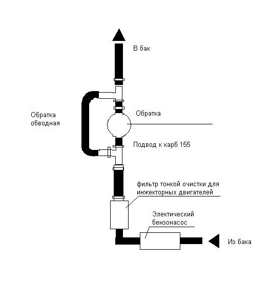

Swith 0 Жалоба Опубликовано: 19 августа 2008 Я и не думал что народ заинтересуется. Фотать там особо нечего, вот тоже схемку прикрутил. Всего две обратки - "штатная" - ввиду того, что стоит 155 карб (например газель), и вторая - обводная чтобы карб не переливать - штатный клапан не справляется - переливает. А механический насос закольцевал трубкой сам на себя по совету Wuglusskr шоб типа не засушился напрочь. тута вроде как нарисовано что она обратно в магистраль втыкаеца.. хотя может я чего то и не разобрал... Цитата Поделиться сообщением Ссылка на сообщение Поделиться на других сайтах
Wuglusskr 776 Жалоба Опубликовано: 19 августа 2008 тута вроде как нарисовано что она обратно в магистраль втыкаеца.. хотя может я чего то и не разобрал... Обратка входит в бак! Это нужно в первую очередь, для охлаждения самого насоса. Изучи внимательно схемы. Цитата Поделиться сообщением Ссылка на сообщение Поделиться на других сайтах
Swith 0 Жалоба Опубликовано: 19 августа 2008 ВСЕ! теперь разобрался! только вот на к-122д какой насос лучше? желательно поконкретнее... Цитата Поделиться сообщением Ссылка на сообщение Поделиться на других сайтах

Jeeper 0 Жалоба Опубликовано: 7 сентября 2008 Я и не думал что народ заинтересуется. Фотать там особо нечего, вот тоже схемку прикрутил. Всего две обратки - "штатная" - ввиду того, что стоит 155 карб (например газель), и вторая - обводная чтобы карб не переливать - штатный клапан не справляется - переливает. А механический насос закольцевал трубкой сам на себя по совету Wuglusskr шоб типа не засушился напрочь. Такое подключение неправильное. Насос будет давить не только на вход карбюратора, но и на его перелив. А давление там 10-кратное. Вот моя схема подключения: Реле давление от волги инжекторной. Разбираем вытаскиваем пружину и ставим пружину помягче. Регулируем клапан открывания на 0,3 атм. Остальное по схеме _______________________.doc _______________________.doc Цитата Поделиться сообщением Ссылка на сообщение Поделиться на других сайтах
