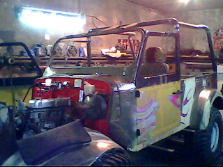

lis1973 0 Жалоба Опубликовано: 11 июля 2009 Мой вариантдверей надставки от хантера расшириные на 90мм дверь стеклопластик на металическом каркасе каркас из профильной трубы 50х50 Цитата Поделиться сообщением Ссылка на сообщение Поделиться на других сайтах
Rein 53 Жалоба Опубликовано: 13 июля 2009 (изменено) Мой вариантдверей надставки от хантера расшириные на 90мм дверь стеклопластик на металическом каркасе каркас из профильной трубы 50х50 Привет. 5+ Хорошо получилось ! Крылья расширял металлом или пластиком ? Сделай побольше фотографий , особенно интересует каркас безопасности ? И , если можно , размеры . Изменено 13 июля 2009 пользователем Rein Цитата Поделиться сообщением Ссылка на сообщение Поделиться на других сайтах
lis1973 0 Жалоба Опубликовано: 13 июля 2009 Привет. 5+ Хорошо получилось ! Крылья расширял металлом или пластиком ? Сделай побольше фотографий , особенно интересует каркас безопасности ? И , если можно , размеры . Крылья расширины металом на 120мм фотки постораюсь сделать а каркас делали без всяких чертежей на глаз матерьял труба на 57 и кучя отводов. Цитата Поделиться сообщением Ссылка на сообщение Поделиться на других сайтах
Rein 53 Жалоба Опубликовано: 14 июля 2009 Крылья расширины металом на 120мм фотки постораюсь сделать а каркас делали без всяких чертежей на глаз матерьял труба на 57 и кучя отводов. За рамкой лобового стекла каркас делали ? Если да , то пожалуйста ишшо фотографий ! Цитата Поделиться сообщением Ссылка на сообщение Поделиться на других сайтах
lis1973 0 Жалоба Опубликовано: 14 июля 2009 За рамкой лобового стекла каркас делали ? Если да , то пожалуйста ишшо фотографий ! Нет за рамкой каркас не делали просто верхнии трубы приварины к рамке верхнии трубы из 41 трубы концы слегка поджаты и подогноны по трубе рамки Цитата Поделиться сообщением Ссылка на сообщение Поделиться на других сайтах
lis1973 0 Жалоба Опубликовано: 14 июля 2009 Вот три фотки когда машина была в процесе работы Цитата Поделиться сообщением Ссылка на сообщение Поделиться на других сайтах
Rein 53 Жалоба Опубликовано: 15 июля 2009 Спасибо . Интересно , а если дублирующий каркас ставить за рамкой лобового стекла . Очень сложно ? Вопрос в тему - кто-нибудь делает пластиковые борта ? Боковые Цитата Поделиться сообщением Ссылка на сообщение Поделиться на других сайтах
lis1973 0 Жалоба Опубликовано: 15 июля 2009 Спасибо . Интересно , а если дублирующий каркас ставить за рамкой лобового стекла . Очень сложно ? Вопрос в тему - кто-нибудь делает пластиковые борта ? Боковые Каркас в принцепе можно сделать но в переди в районе ног итак тесно а каркас ещё сест пространство да и содиться будет не удобно будеш ногами цепляться за трубы Цитата Поделиться сообщением Ссылка на сообщение Поделиться на других сайтах
