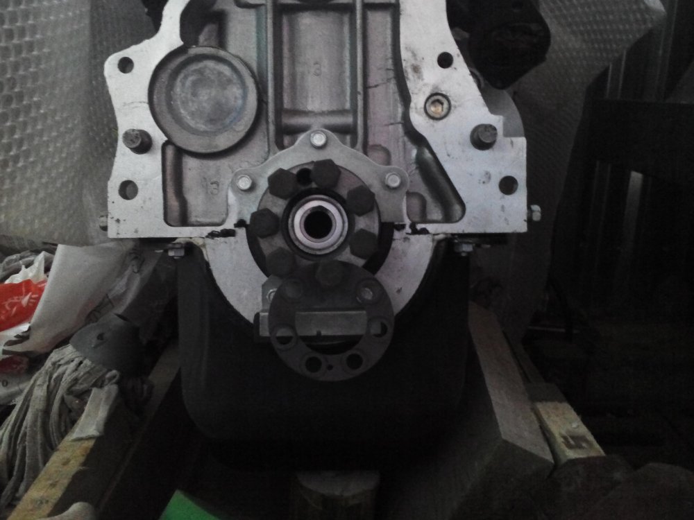

Август 272 Жалоба Опубликовано: 4 июня 2017 Маховик под семь болтов, типа так: Цитата Поделиться сообщением Ссылка на сообщение Поделиться на других сайтах
Саша Вии 786 Жалоба Опубликовано: 4 июня 2017 7 часов назад, Август сказал: Маховик под семь болтов, типа так: Хорошая идея, если получиться сделай, и не слушай разговоров будто набивка лучше сальника ,все враки, у всех двигателей с набивкой ,рано или поздно ,потечёт масло, это болезнь. Вот ,на фото вид сзади 421 двигателя, у меня сейчас подразобранный стоит. Цитата Поделиться сообщением Ссылка на сообщение Поделиться на других сайтах
