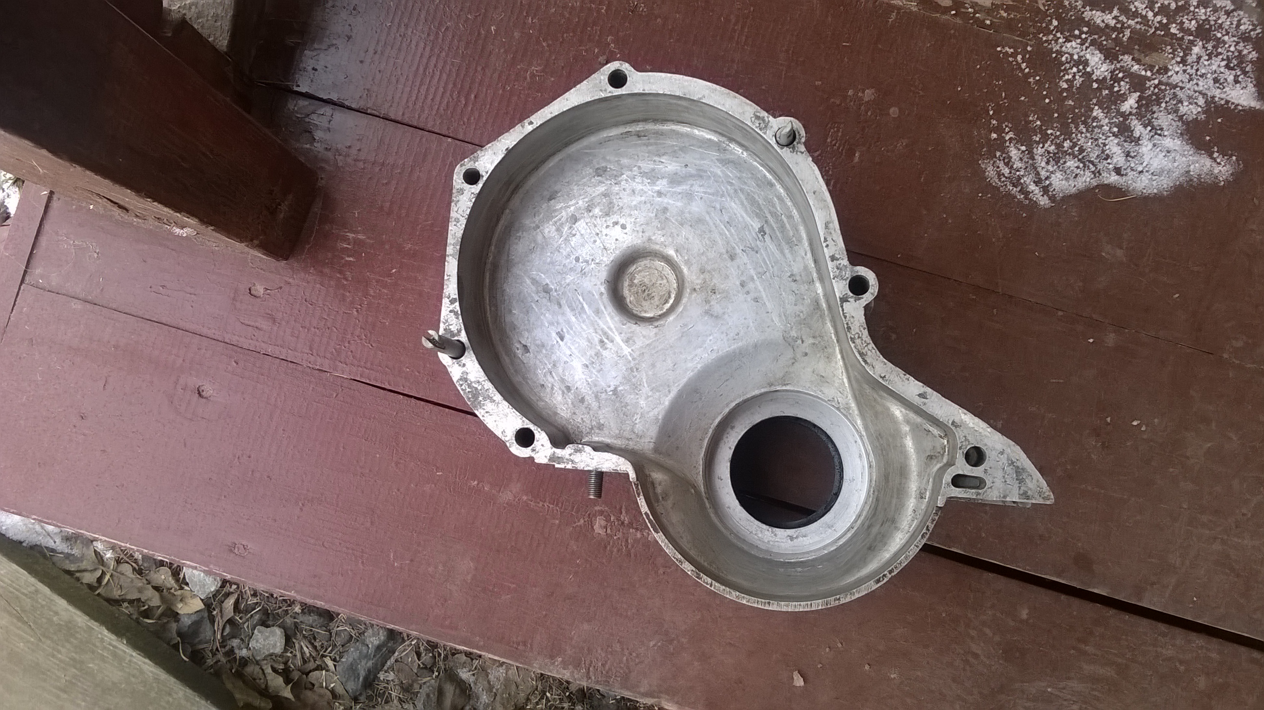

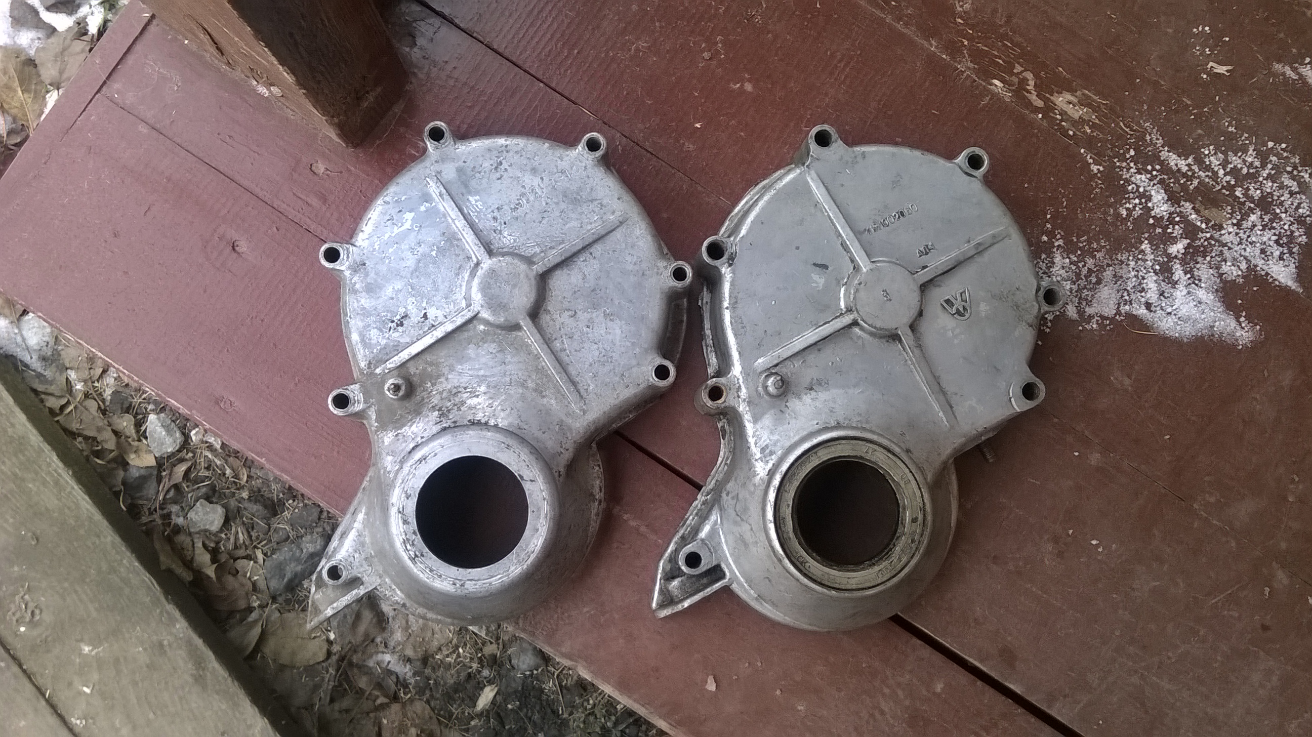

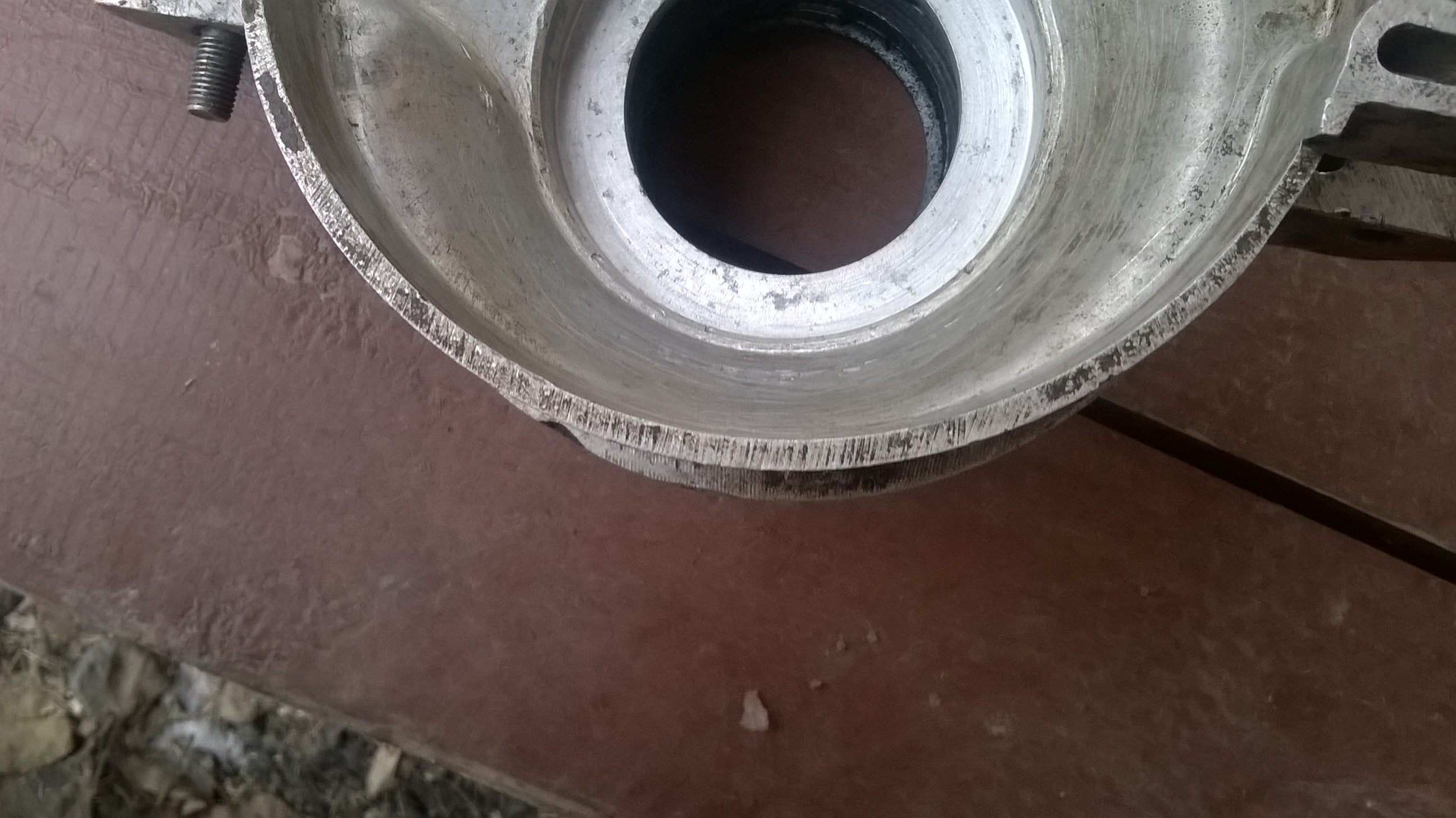

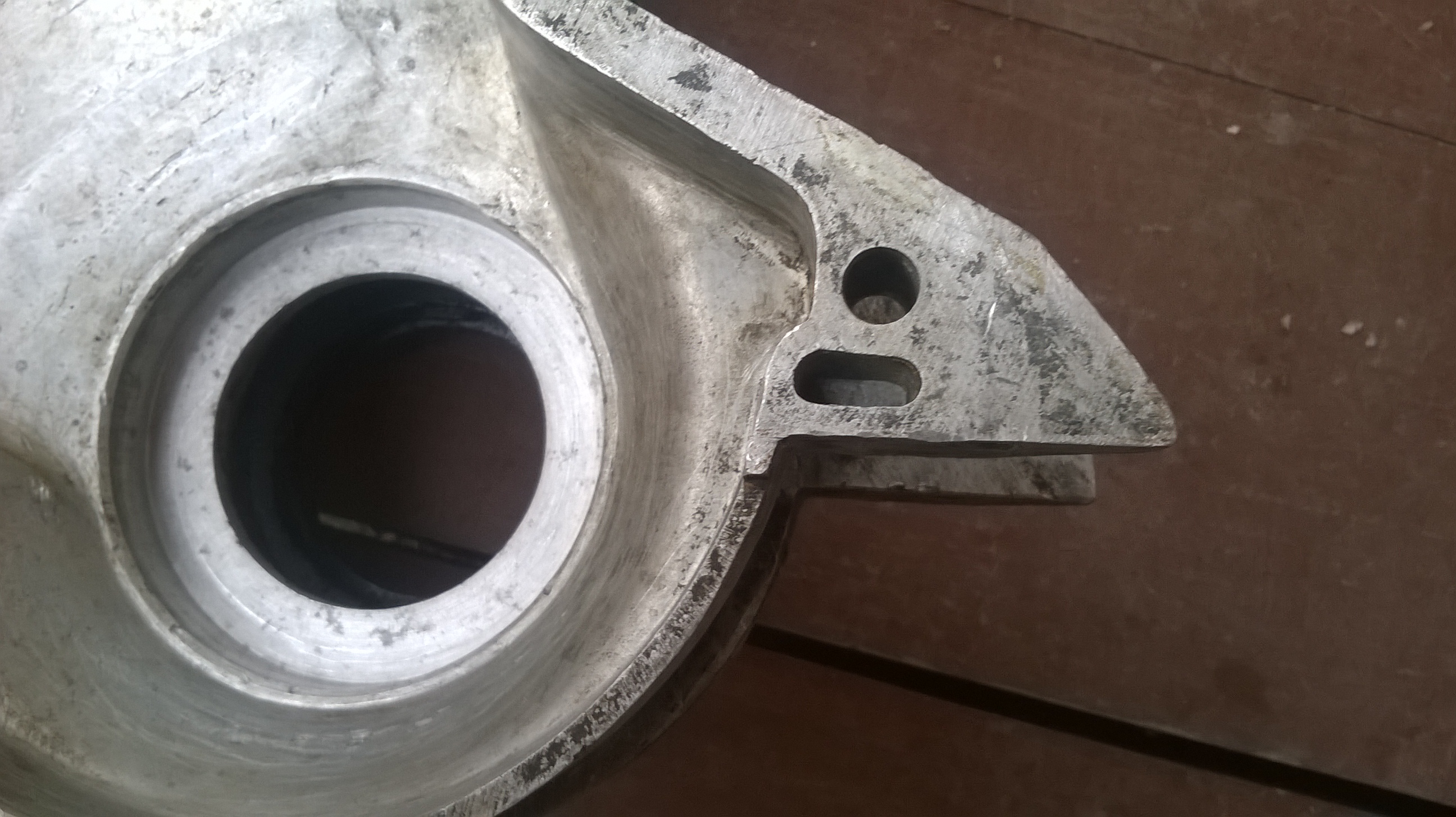

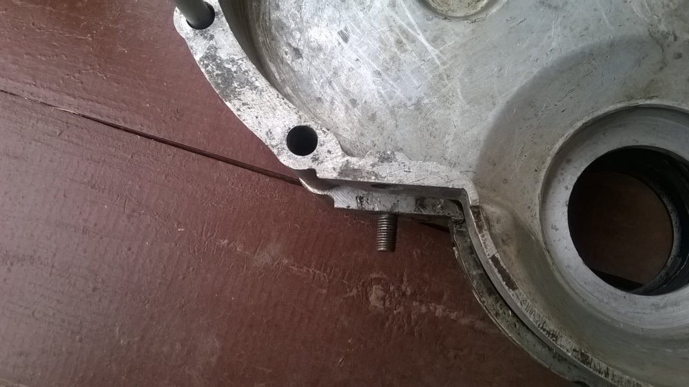

Август 272 Жалоба Опубликовано: 11 ноября 2017 (изменено) Крышки распредшестерен 417 и21 на первый взгляд одинаковые, но при совмещении разница видна и без линейки. Верхняя 21-я. Изменено 11 ноября 2017 пользователем Август Цитата Поделиться сообщением Ссылка на сообщение Поделиться на других сайтах
Федот68 4 296 Жалоба Опубликовано: 11 ноября 2017 Настоящая "21" крышка - БЕЗ рёбер- усилителей Цитата Поделиться сообщением Ссылка на сообщение Поделиться на других сайтах
Август 272 Жалоба Опубликовано: 11 ноября 2017 19 минут назад, Федот68 сказал: Настоящая "21" крышка - БЕЗ рёбер- усилителей Да ладно тебе. Номер каталожному соответствует, сальник изнутри вставляется. Она меньше 417-й и на 414-й блок встает хорошо, в отличие от 417-й, а мне больше ничего и не надо. Не для музея чай. Цитата Поделиться сообщением Ссылка на сообщение Поделиться на других сайтах
