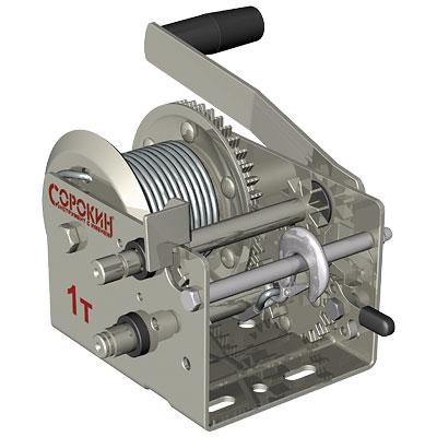

Arthyr 6 Жалоба Опубликовано: 30 июня 2011 (изменено) Какое минимальное усилие должно быть у барабанной лебедки при вытаскивание из грязи? У сорокинских 1 -1,6 тонны http://www.sorokin.r...alog/29/95.html. Смущает вес самой лебедки 8 кг , не уверен в надежности корпуса, ну диаметр тросса 5-7 мм. Хотя вроде длина троса в отличие от рычажных относительно приоичная - 10 м. В общем то и маленький вес тоже плюс Изменено 1 июля 2011 пользователем Arthyr Цитата Поделиться сообщением Ссылка на сообщение Поделиться на других сайтах

ХАБ 158 Жалоба Опубликовано: 1 июля 2011 Какое минимальное усилие должно быть у барабанной лебедки при вытаскивание из грязи? Минимальное от 0,5т.Ну, и смотря по каким грязям и горам. Для вертикального подъема ГАЗика потреуется усилие, равное его массе, т.е. 1,5-2т. Цитата Поделиться сообщением Ссылка на сообщение Поделиться на других сайтах
Arthyr 6 Жалоба Опубликовано: 1 июля 2011 Минимальное от 0,5т.Ну, и смотря по каким грязям и горам. Для вертикального подъема ГАЗика потреуется усилие, равное его массе, т.е. 1,5-2т. А насколько примерно живучи лебедки типа Сорочинских? Цитата Поделиться сообщением Ссылка на сообщение Поделиться на других сайтах
cutlass.supreme 0 Жалоба Опубликовано: 1 июля 2011 А насколько примерно живучи лебедки типа Сорочинских? Сорокинской 0,5 тонны я даже по колее не смог ГАЗик с мостов сдернуть... ИМХО пустая трата денег. Цитата Поделиться сообщением Ссылка на сообщение Поделиться на других сайтах
Arthyr 6 Жалоба Опубликовано: 1 июля 2011 Сорокинской 0,5 тонны я даже по колее не смог ГАЗик с мостов сдернуть... ИМХО пустая трата денег. И все же что с ручным приводом можно взять? И на сколько? Исходя из опыта? Конечно можно взять рычажную на четыре тонны но там ход троса 1,5 м. , значит нужно еще брать метров 20 троса и перевязывать каждые полтора метра после вытягивания? Не очень удобно......... Цитата Поделиться сообщением Ссылка на сообщение Поделиться на других сайтах

Arthyr 6 Жалоба Опубликовано: 2 июля 2011 Покопавшись кое что нашел в интернете: Развиваемое усилие лебедки при вытягивание автомобиля из грязи должно быть более веса загруженого автомобиля умноженого на коэфициэнт полтора http://www.sorokin.ru/forum/viewtopic.php?id=18. Барабанные неудобно крепить так как они вращаются при свободном зацепление. В остальном канают либо МТМ либо рычажные. У последних куча проблем с живучестью и работой механизмов, плюс обычно завышенные показатели по усилию. Возможны разрушения в момент вытягивания , так что реально получить частью разлетающего механизма либо троса. Стальной тросс диаметром около 9 мм рвется при усилии около 4 тонн. Тэст проверки ручных лебедок http://4x4.aaa13.ru/accessories/hand_winches.shtml. Вот еще инфа по лебедкам http://forums.drom.ru/suzuki-escudo/t1151372704-p2.html , http://www.avto-winch.ru/ Цитата Поделиться сообщением Ссылка на сообщение Поделиться на других сайтах

Arthyr 6 Жалоба Опубликовано: 2 июля 2011 МТТМ-1.6 данная лебедка называется , их полно в продаже, производители разные .В том числе в совесткое время полно наделано. найти в отличном состоянии за 3000-4000тыс не проблема . Трос сильно толстый , вместе с лебедкой много места в багажнике занимает. Не уверен что МТМ с усилием в 1,5 тонны потянет газик из грязи. Если считать за приблизительно полную загрузку газика в тонну то при умножение на коэффициэнт 1,5 нужно усилие лебедки минимум в 3 тонны и трос диаметром в 8 мм. При этом это нагрузки на агрегат с полноценными х.к , а не с завышенными. Так что буду искать что подойдет по соотношению цена-качество, или МТМ или монтажно рычажную Цитата Поделиться сообщением Ссылка на сообщение Поделиться на других сайтах
Arthyr 6 Жалоба Опубликовано: 2 июля 2011 Я - вот примерно о чём ( ниразу не реклама Сорокина - у других производителей\продаванов такие лебёдки получше есть) : http://www.sorokin.ru/4.116.html Да я прочитал уже отзывы о "сорокине" , пишут что где то между китаем и тайванем. Цитата Поделиться сообщением Ссылка на сообщение Поделиться на других сайтах
