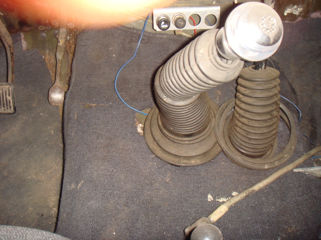

JASTER 0 Жалоба Опубликовано: 6 марта 2009 1вид из салона 2 тот самый лючок 3 вид слева Цитата Поделиться сообщением Ссылка на сообщение Поделиться на других сайтах

деточкин 667 Жалоба Опубликовано: 6 марта 2009 цены указаны на новые с магазина (свою брал так для пробы 1000руб не цена, а отходила 2года вскрывал внутри как новая). Становятся идеально я же говорил что на BJ кроме кузова всё газоновское и колокол и даже голова плоская как на родном моторе А синхронизаторы на каких передачах присутствуют? Передаточные числа известны? Выглядит монументально,на фото 4х или 5ти ступка? Цитата Поделиться сообщением Ссылка на сообщение Поделиться на других сайтах

JASTER 0 Жалоба Опубликовано: 7 марта 2009 по синхронам не скажу но у меня переключается нормально скорей всего есть, а по запчастям в магазинах есть всё в китае от синхронов до корпусов Цитата Поделиться сообщением Ссылка на сообщение Поделиться на других сайтах
