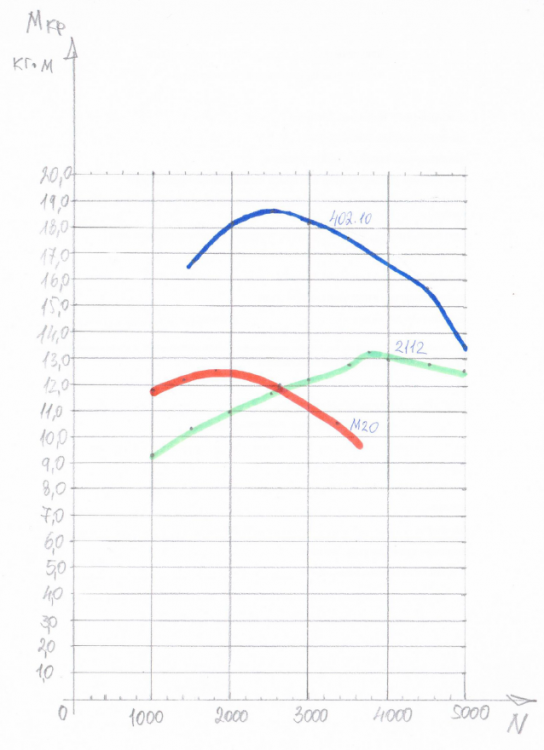

bor_n 123 Жалоба Опубликовано: 14 февраля 2018 (изменено) 1 час назад, некто сказал: м-20 - 127 при 2000 ваз- 127 при 4000 ))) иии? Иии опять начнём с начала. Введём коэффициент (масштаб) оборотов двигателя, на которых он обеспечивает крутящий момент и не разваливается. У двигателя ВАЗ2112 эти обороты выше. Поставим редуктор после двигателя ВАЗ2112 и будем сравнивать выход этого редуктора с выходом двигателя М20. Момент двигателя ВАЗ после редуктора будет выше. Собственно, всё это уже написано и можно просто перечитать ;-) Изменено 14 февраля 2018 пользователем bor_n Цитата Поделиться сообщением Ссылка на сообщение Поделиться на других сайтах

хауптман 489 Жалоба Опубликовано: 15 февраля 2018 (изменено) Когда вы двигаетесь ну скажем, на малых или на средних оборотах, то субъективно оцениваете возможности мотора по крутящему моменту ( тянет - не тянет) . мощность, развиваемую двигателем, вы оцените, когда попытаетесь пойти на обгон ( медленно или быстро раскручивается). Красная линия - М20, Зеленая линия - ВАЗ, Синия линия - 402. Вывод: - ВАЗ заметно тухлее даже М20 примерно до 2600 оборотов ( для М20 это уже довольно высокие обороты), зато ВАЗ дальше тянет чуть бодрее. То есть при прочих равных условиях, что бы как то ехать на Газике с мотором ВАЗ, придется попрощаться с привычкой спокойно тащиться на малых оборотах . Но если раскрутить двигатель выше 3000, будет вам вожделенный плюс. Одним из аргументов, прозвучавших от адептов ВАЗ мотора, были дешевизна и доступность как самого мотора, так и совместимых с ним важных нивовских агрегатов - КПП и раздатки . 402 ( и куча похожих моторов) беспроблемно совместимы с агрегатами ГАЗ 69 , ныне эти двигатели стоят сопоставимо с моторами ВАЗ. 402 имеет по моменту ВАЗ мотор почти во всем рабочем диапазоне оборотов . , стоит столько же, устанавливается на 69 проще. НАФИГА КОЗЕ БАЯН ? Можете кидаться камнями . Не боюсь Изменено 16 февраля 2018 пользователем хауптман промахнулся маненько 1 Цитата Поделиться сообщением Ссылка на сообщение Поделиться на других сайтах
хауптман 489 Жалоба Опубликовано: 15 февраля 2018 Крутящий момент.pdf Цитата Поделиться сообщением Ссылка на сообщение Поделиться на других сайтах
bor_n 123 Жалоба Опубликовано: 15 февраля 2018 43 минуты назад, хауптман сказал: Вывод: - ВАЗ заметно тухлее даже М20 примерно до 2600 оборотов ( для М20 это уже довольно высокие обороты), зато ВАЗ дальше тянет чуть бодрее. То есть при прочих равных условиях, что бы как то ехать на Газике с мотором ВАЗ, придется попрощаться с привычкой спокойно тащиться на малых оборотах . Но если раскрутить двигатель выше 3000, будет вам вожделенный плюс. Дважды пытался объяснить, но и в третий раз напишу:-) что для сравнения двигателей М20 и ВАЗ после двигателя ВАЗ нужно поставить дополнительный редуктор, уменьшающий его обороты и увеличивающий крутящий момент. (Этот редуктор уравнивает максимальные обороты двигателей). Мощность можно превратить в крутящий момент при помощи редуктора. Давайте сравнивать выход этого редуктора с выходом двигателя М20. ВАЗ (с доп. редуктором 1, 6 раза) будет в плюсе по крутящему моменту (практически) всегда. Остальные плюсы ВАЗа Двигатель ВАЗ легче чем двигатель М20, Нивские КПП и РК позволяют реализовать постоянный полный привод. (Межосевой дифференциал в нивской РК позволяет двигаться и по асфальту с полным приводом). Если не хватает мощности двигатель ВАЗ можно турбировать. ЗМЗ-402 проигрывает двигателю ЗМЗ-409 и турбированному двигателю ВАЗ-2112. И, конечно, постоянный полный привод реализовать на двигателях ЗМЗ достаточно сложно. P.S. Я тут несколько постов запилил за двигатель ВАЗ. Но это не означает, что я считаю двигатель ВАЗ абсолютно лучшим среди всех двигателей Земли. В основном я утверждаю, что можно перейти с двигателя М20 на двигатель ВАЗ и это будет заметным шагом вперёд. При этом лучше рассматривать двигатели последних моделей, наиболее мощные. Или турбировать нивский ВАЗ21214. Цитата Поделиться сообщением Ссылка на сообщение Поделиться на других сайтах
FanatFigo 200 Жалоба Опубликовано: 16 февраля 2018 13 часов назад, bor_n сказал: Дважды пытался объяснить, но и в третий раз напишу:-) что для сравнения двигателей М20 и ВАЗ после двигателя ВАЗ нужно поставить дополнительный редуктор, уменьшающий его обороты и увеличивающий крутящий момент. (Этот редуктор уравнивает максимальные обороты двигателей). Мощность можно превратить в крутящий момент при помощи редуктора. Давайте сравнивать выход этого редуктора с выходом двигателя М20. ВАЗ (с доп. редуктором 1, 6 раза) будет в плюсе по крутящему моменту (практически) всегда. Остальные плюсы ВАЗа Двигатель ВАЗ легче чем двигатель М20, Нивские КПП и РК позволяют реализовать постоянный полный привод. (Межосевой дифференциал в нивской РК позволяет двигаться и по асфальту с полным приводом). Если не хватает мощности двигатель ВАЗ можно турбировать. ЗМЗ-402 проигрывает двигателю ЗМЗ-409 и турбированному двигателю ВАЗ-2112. И, конечно, постоянный полный привод реализовать на двигателях ЗМЗ достаточно сложно. P.S. Я тут несколько постов запилил за двигатель ВАЗ. Но это не означает, что я считаю двигатель ВАЗ абсолютно лучшим среди всех двигателей Земли. В основном я утверждаю, что можно перейти с двигателя М20 на двигатель ВАЗ и это будет заметным шагом вперёд. При этом лучше рассматривать двигатели последних моделей, наиболее мощные. Или турбировать нивский ВАЗ21214. Уже перестал писать в теме, но не сдержался.. 1. Ну на кой хрен городить огород с доп редукторами?? Ну разве что заняться больше нечем кроме как создавать себе трудности и с гордостью их преодолевать? 2.Ну на кой газону постоянный полный привод???? он нах не нужен. Ибо поный привод нужен только там, где он реально нужен. Ах да, забыл уточнить, всегда езжу на заднем приводе, передок подтыкаю только по мере необоходимости. И еще, когда скользко, по городу комфортно так же передвигаюсь в режиме 4х4, без всяких там неудобств (это к вопросу межосевого дифференциала). И еще, как уже тут неоднократно писалось, "повторюсь второй раз" Среди прочих моторов, есть мотор умз 4218, который беспроблемно имплантируется в ГАЗ-69, без всяхих там заморочек. И да, не забывайте господа Теоретики, тот же М-20, крутит колеса не такого смешного размера как нивские. Да и весят к слову они немного потяжелее. А турбошеснарь посмешил конечно))) Это как раз то, чего не хватало ГАЗону все его десятилетия эксплуатации) И да, все таки считаю что переход с М-20, на ВАЗ - это таки в лучшем случае топтание на месте, а то и небольшая деградация. Ибо так или иначе 1.6-1.7 литра это просто смешно для такой машины как ГАЗ-69.А шаг вперед - хотя бы умз-417, в идеале 421 (которые к слову тоже легче М-20 да?). Вы б еще предложили поставить матизомотор, и вкорячть туда компрессор. и все это затолкать на ГАЗину раму. (и да, это мое субъективное мнение, которое совсем необязательно раскритиковывать и я его никому не навязываю) 2 1 Цитата Поделиться сообщением Ссылка на сообщение Поделиться на других сайтах
