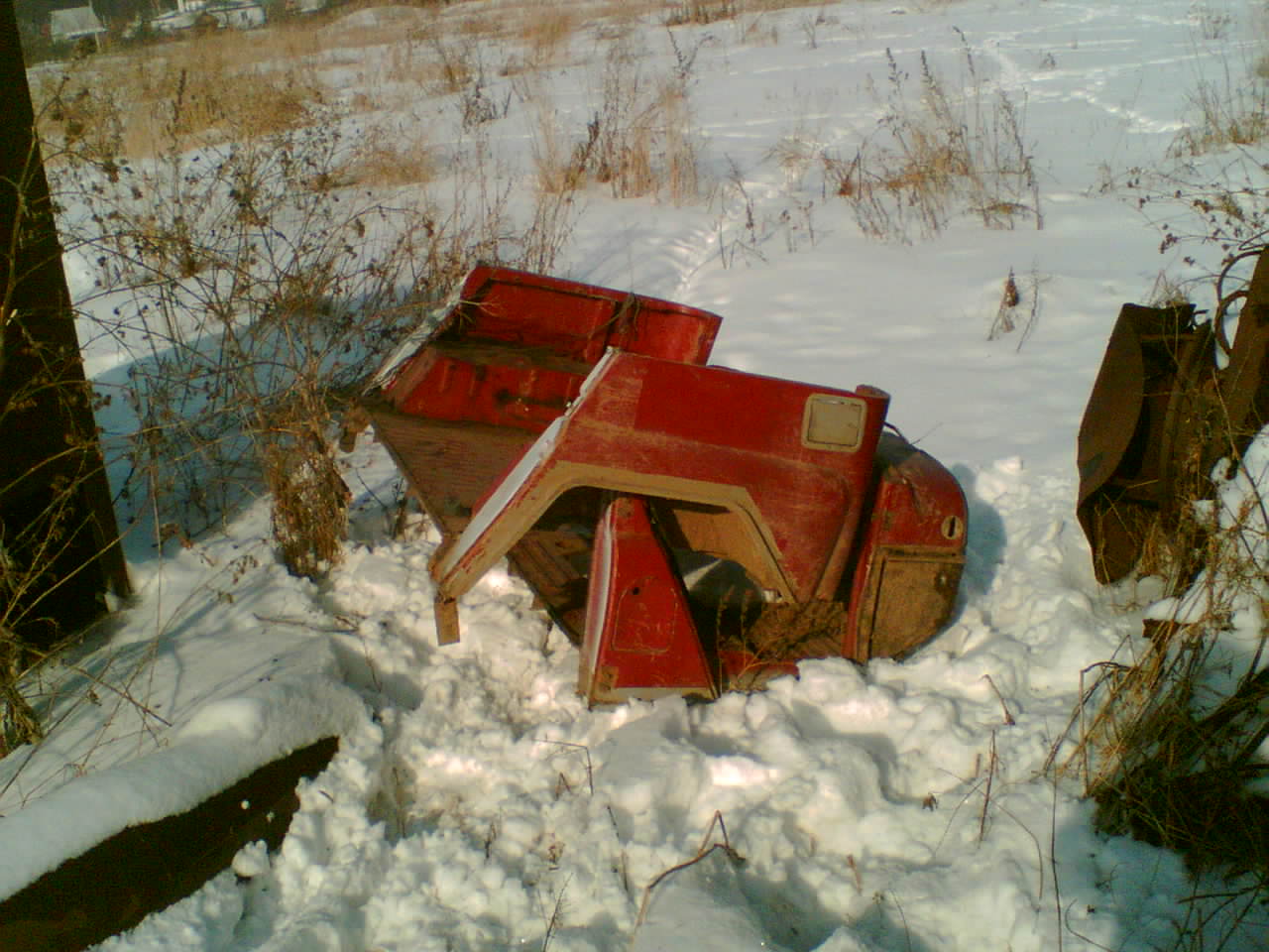

Лишняя волокита. Для себя нашел ушатаный 69-й с 417-м дв. Документы в порядке. Сейчас под него освобождается б/н рама УАЗа на пружинной подвеске (клюшки Хантер, пружины TLC), военмостами и диск. тормозами. Кузов уже скинули
