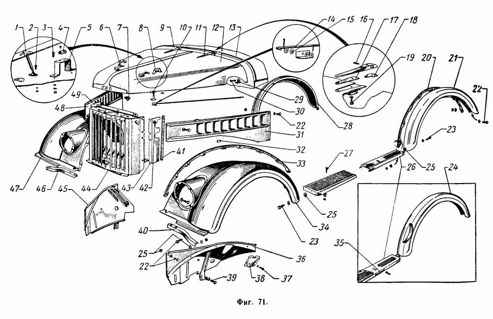

Gazon 99 Жалоба Опубликовано: 17 апреля 2009 Читайте внимательно то, что говорит Лев, горячие финские парни! Если не хотите читать, вот вам информация. 76-8401422 Уплотнитель бокового щитка облицовки радиатора - 2шт. 76-8402422 Буфер боковины капота - 2шт. А-45477 Шайба противошумная - 10шт. Все вышеупомянутые детали - резиновые. Кроме как под крылья, прошва нигде не устанавливалась . Цитата Поделиться сообщением Ссылка на сообщение Поделиться на других сайтах

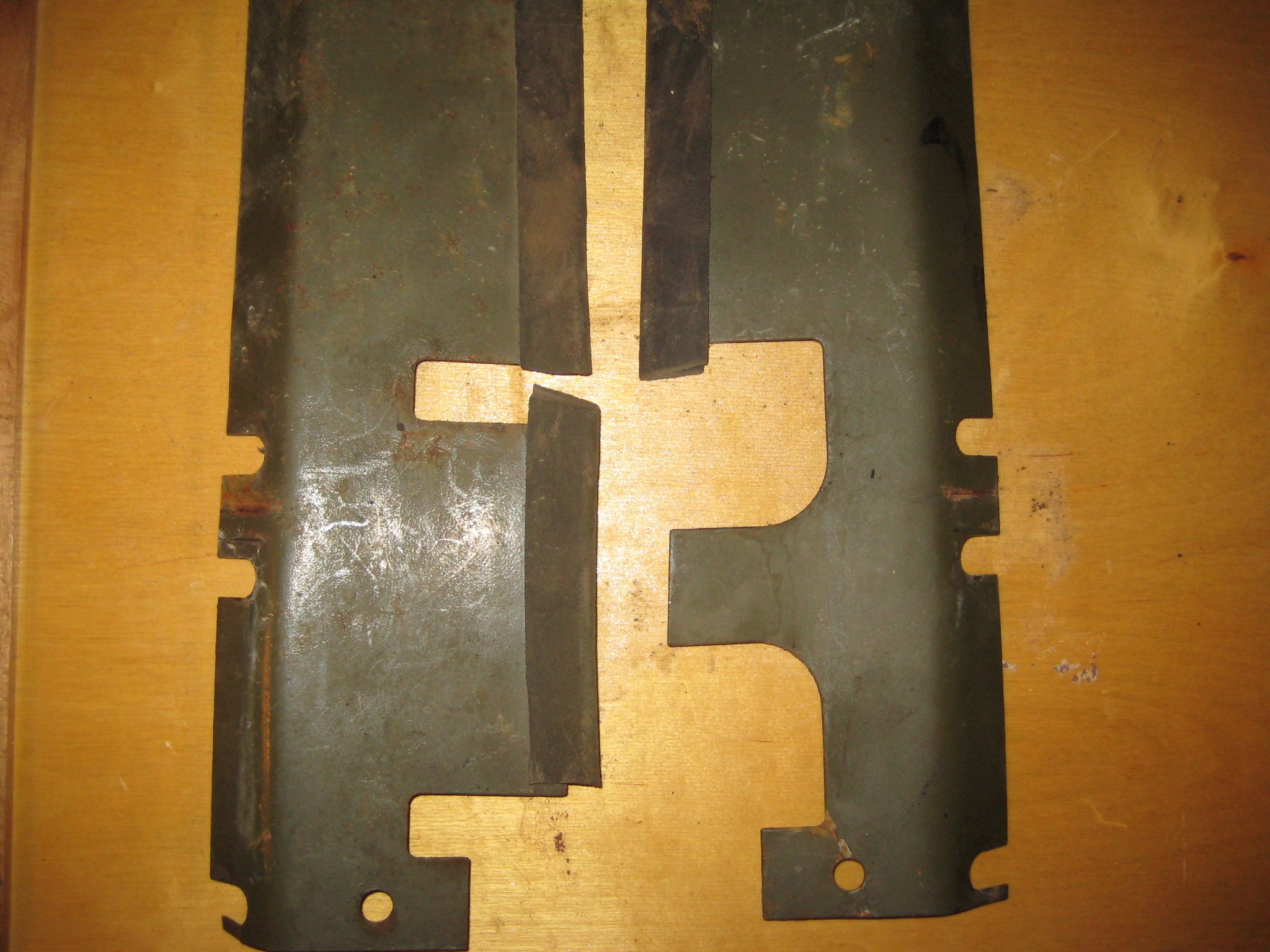

MansurM 2 Жалоба Опубликовано: 23 февраля 2021 Уважаемые знатоки! Может ли кто-нибудь из вас выложить здесь фотографию детали 76-8401422 Уплотнитель бокового щитка облицовки радиатора? Поиск в Яндексе ничего не выдает. Цитата Поделиться сообщением Ссылка на сообщение Поделиться на других сайтах
Maxx1969 2 746 Жалоба Опубликовано: 23 февраля 2021 11 минут назад, MansurM сказал: Уважаемые знатоки! Может ли кто-нибудь из вас выложить здесь фотографию детали 76-8401422 Уплотнитель бокового щитка облицовки радиатора? Поиск в Яндексе ничего не выдает. А каталог в и-нете скачать...и посмотреть? Обычная пористая резина толщиной где то 2 мм ,наклеенная на 88 клей на сам боковой щиток. Цитата Поделиться сообщением Ссылка на сообщение Поделиться на других сайтах
MansurM 2 Жалоба Опубликовано: 23 февраля 2021 1 час назад, Maxx1969 сказал: А каталог в и-нете скачать...и посмотреть? Обычная пористая резина толщиной где то 2 мм ,наклеенная на 88 клей на сам боковой щиток. Спасибо! Каталог я смотрел, немного не понятно. На фото значительно лучше! Цитата Поделиться сообщением Ссылка на сообщение Поделиться на других сайтах
MansurM 2 Жалоба Опубликовано: 23 февраля 2021 Еще вопросик. Деталь 76-8402422 - Буфер боковины капота под номером 32 что из себя представляет? Цитата Поделиться сообщением Ссылка на сообщение Поделиться на других сайтах
Maxx1969 2 746 Жалоба Опубликовано: 23 февраля 2021 Я понял...но у меня даже фото етого нет.На авто есть!)) На боковинах капота изнутри есть язычок(фиксатор) в средней части панели.На нем приклеена такая же пористая резина как и на щитках радиатора. Цитата Поделиться сообщением Ссылка на сообщение Поделиться на других сайтах
MansurM 2 Жалоба Опубликовано: 24 февраля 2021 Все понятно. Спасибо! Цитата Поделиться сообщением Ссылка на сообщение Поделиться на других сайтах
