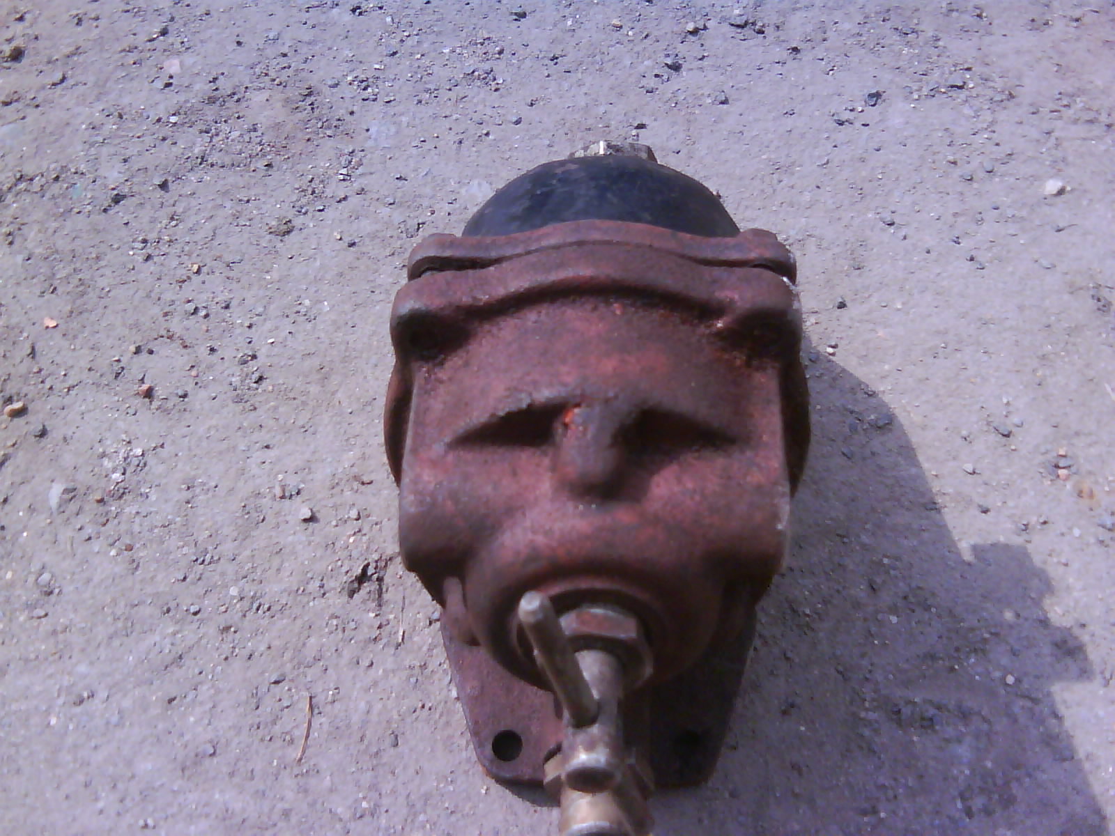

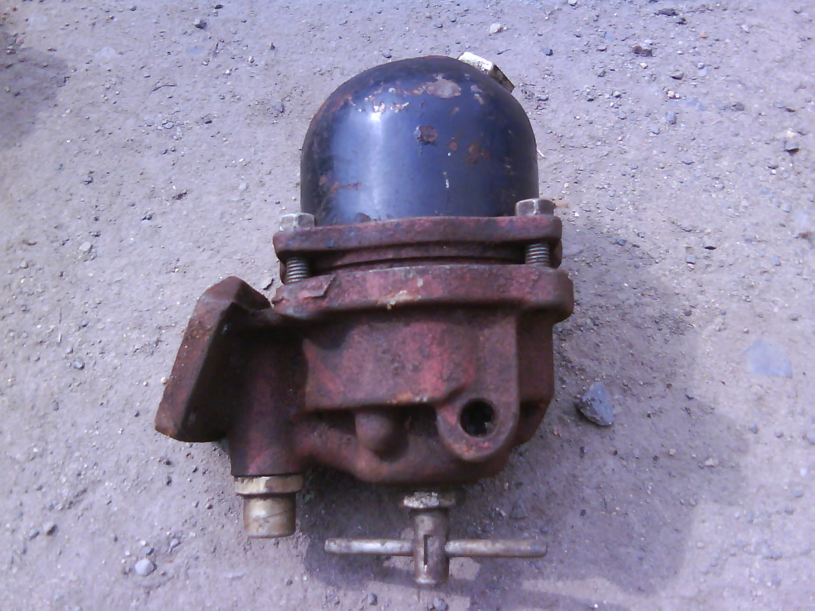

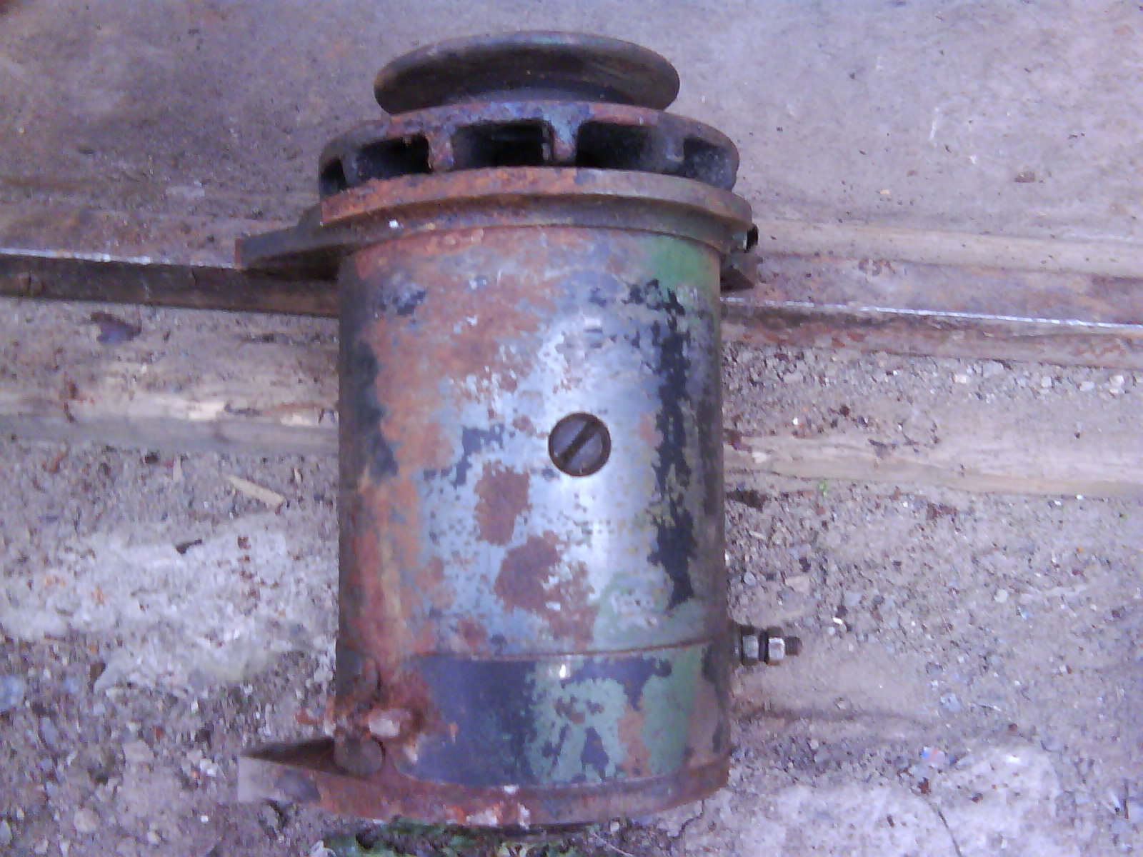

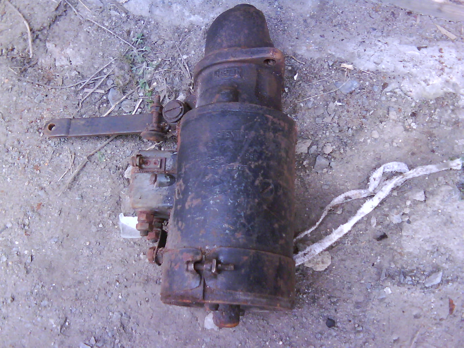

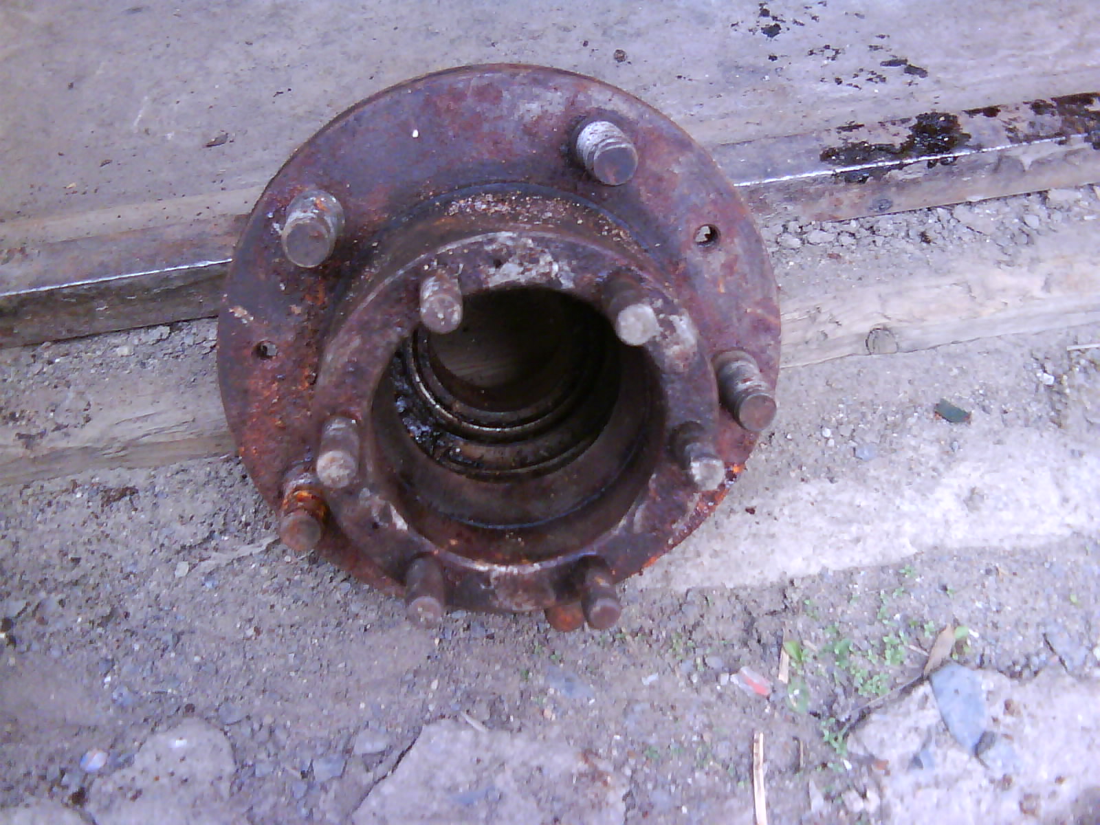

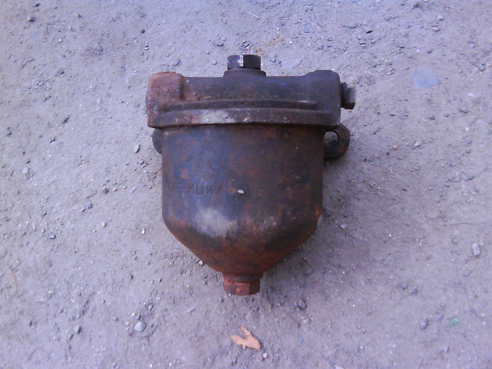

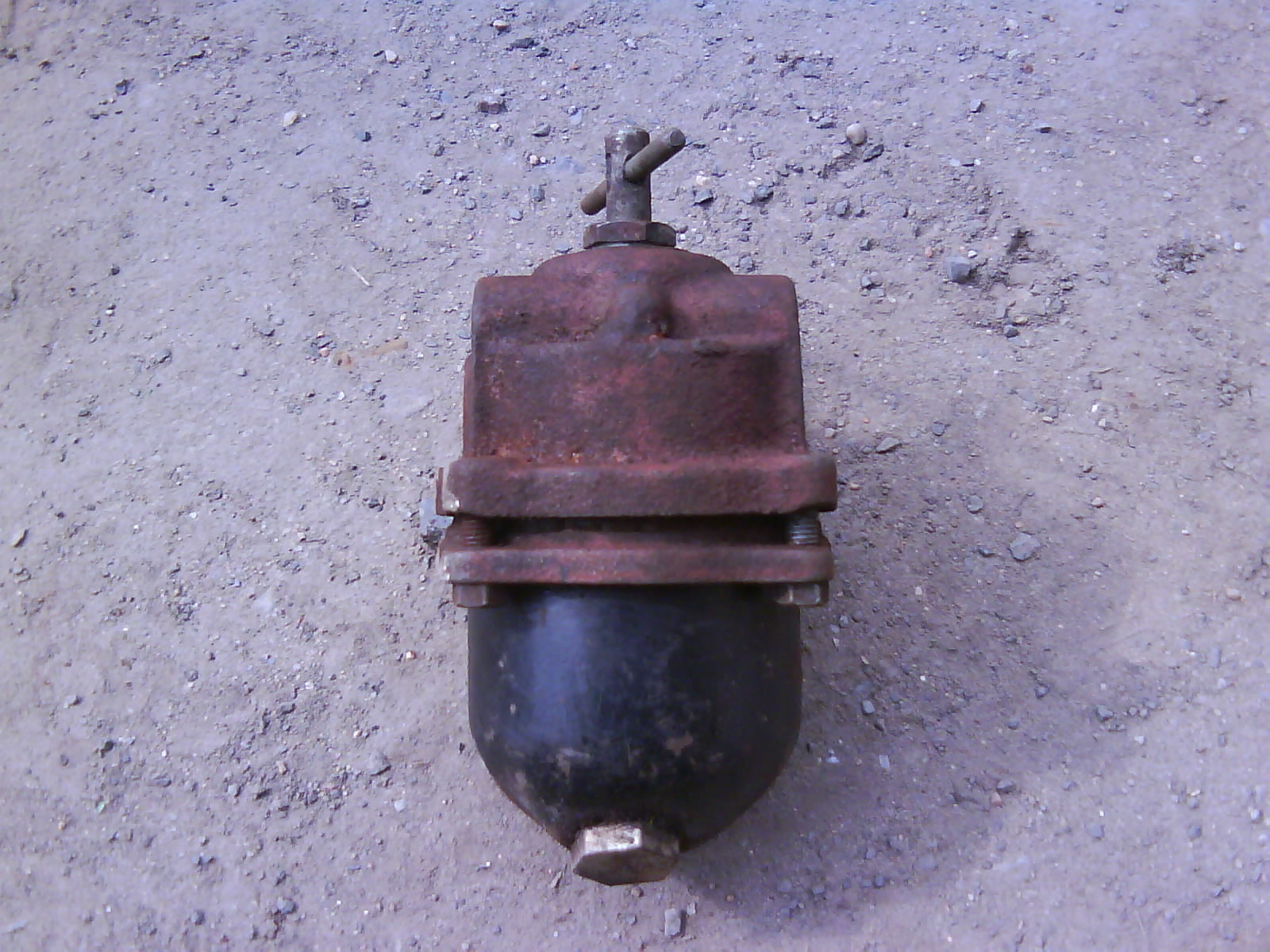

У товарища моего в гараже прибирались нашли кучу запчастей всяких, удалось распознать детали от ГАЗ 69, какие-то вообще впервые вижу, товарищ говорит мол у дядьки от которого гараж достался ГАЗ 67 был, мож от него? Подскажите. Кстати сфоткал не все, есть еще рессоры какие-то непонятные, коробка, тормозные барабаны,всякие карданы, мож кому интересно могу сфоткать. Стартер с генератором тож, незнаю от чего может и ГАЗ 69 сравнивал со своими у меня уже современные стоят.

Генератор, стартер, фильтр бензиновый, фильтр масляный

  Lev писал:
Генератор, стартер, фильтр бензиновый( предварительный), фильтр масляный( Грубой очистки)
Ну и главное - ступица похоже " родная" - от моста " до 1957 года" . С " разными" подшипниками.

  Lev писал:
Ну это понятно.
Они от ГАЗ 69? По плакатам вроде похожи, вот в чем вопрос, у стартера сбоку рычаг есть, т.е. втягивающее как-будто механическое, двигаешь рычаг, шестеренка втягивающего зацепиться с маховиком. (на плакатах не нашел такого что-то).

  Gazon писал:
1) Генератор похож на родной, жаль не видно марку. Должен быть Г20 или Г108-Б. В любом случае на корпусе надпись "18 ампер".
2) Стартер должен быть СТ20. На твоём какой-то странный рычаг включения. Втягивающего реле никогда не было, вместо него рычаг и включатель ВК14.
3) Бензиновый отстойник родной.
4) Масляный фильтр грубой очистки неродной, у родного другая конструкция рукоятки.
5) Про ступицу Федот68 сказал.
Все понятно, большое спасибо.
